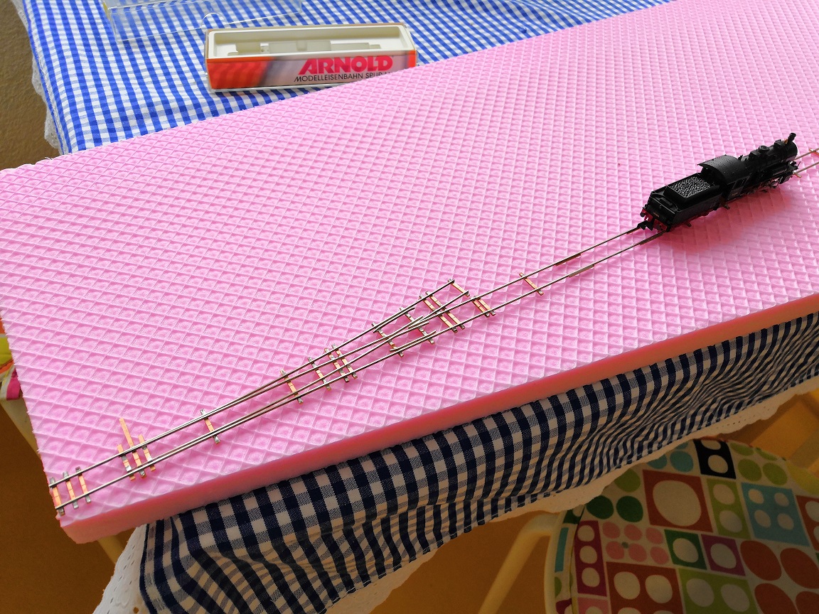

Příspěvekod Ivan Klas » pon 15 dub, 2019 8:34 am
Začal som aj vyrábať koľaje, zatiaľ mám výhybku a kus strojovej koľaje k točni.
Vyrobil som aj popolovú jamu, tu som s spoľahol na kvalifikovaný odhad, snáď som to neprehnal. Materiál sú polystyrénové dosky.
Terén bude oproti realite pozmenený, v skutočnosti by sa mal zvažovať a nie stúpať, ale chcem vytvoriť dojem depa medzi horami, tak som využil umeleckú licenciu.
Hotové kusy koľají.
