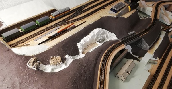

Také jsem se pokoušel vytvořit svoji první skálu. Jedná se o skálu založenou na sádrových odlitcích, jenž se bude tyčit nad malou nádrží, která vznikla přehrazením potůčku v údolí. Asi to, jestli bude vypadat dobře nebo ne, rozhodne až její nabarvení. No uvidím, jak se s tím popasuji. Kdyby byla nějaká rada jak na to a čeho se vyvarovat, sem s ní. ;)

Na sádru se mi osvědčila metoda postupného napouštění silné zredenymi akrylkami. Podle videa třeba na woodland scenics. Doporučuji si udělat něco malého vedle a nacvicit si to.

Ona ta skála ze sádry vyleze opravdu až po nabarveni. Nejvic pak stejně záleží na patine. Důležité při opracování skály je držet zhruba stejný směr dloubani dlatem. Z fotek to není ale poznat.
Osobně jsem zkoušel i styrodur ala mnitka, zaver byl že sádra poslouží stejně dobře a stojí to méně práce. Na vápenec bych použil sádru, na zvetraly pískovec styrodur.

Tak jsem nastudoval veškeré zdroje, co se týká tvorby skal, a stále jsem nenašel odvahu, pustit se do jejich barvení. Malé pokusy proběhly, ale zatím nic moc. Prozatím tedy tvaruji terén nahrubo. Milan mi sice celé údolí mezi koncovou stanicí a vlastní tratí k ní navrhl jako kulisu (je pod ním schována smyčka), ale nějak mi bylo líto to zrealizovat tímto způsobem. Tak se pokouším vytvořit zdání jakéhosi potůčku, který pramení v horní části údolí. Jeho koryto (hlavně dno) ještě nemá finální podobu, zatím spíše studuji různé fotky. Momentálně to vypadá následovně.
Údolí s potokem

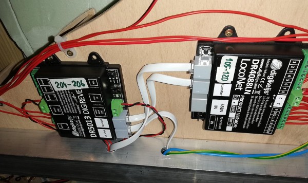

Také jsem nakonec vyměnil optočleny ve vratné smyčce za moduly DR5013. U optočlenů byl problém, že jednou za čas se rozladily a bylo nutno je seřídit. Většinou jsem ale na to přišel ve chvíli, kdy jsem někomu chtěl předvést lokomotivy, což mělo za následek, že místo předvádění, jsem se začal vrtat v kolejišti. ;) První DR5013, kterou jsem pořídil před měsícem, fungovala skvěle, tak jsem ji pořídil sestřičku a obě smyčky teď řídím pomocí DR5013. Samozřejmě, že jsou řízeny bezzkratově na základě detekce obsazení. Bez problémů funguje i RailCom. Díky použití DR5013 se mi uvolnila jedna DR4088LN. Tu jsem využil k detekci na trati směřující ke koncové stanici, kterou jsem rozdělil na více úseků. Tím jsem získal možnost lokomotivy přesněji zastavit před vjezdovým návěstidlem koncové stanice v případě, že ve stanici probíhá posun.
DR5013

K těm skalám: ten kousek úplně vlevo se mi zdá v pohodě, co se ti nelíbí? Moje zkušenost je, hlavně se s tím nes...at. Čím víc přemýšlíš, kam ještě zajet štětcem, tím to je horší. V přírodě je vše nepravidelné a často s překvapivými kontrasty. Neboj se kombinovat několik barev. Vnější hrany a špičky ale už nech být, přidávej spíš v úžlabích a spárách. Nakonec si přidej do barvy černou a ťukni na největší spáry a prohlubně, hlavně v dolních částech skály, i opakovaně dle chuti. Taky je třeba počítat s tím, že po dokonalém vyschnutí sádry (to je klidně až za několik týdnů) se odstíny částečně zesvětlí. Proto jsem nejtmavší části občas musel dodatečně dobarvit.
No a další level tomu dá závěrečný suchý štětec. Vezmi na to ne čistou bílou, ale dle základní barvy skály hodně světle šedou, pokud to máš laděné do hněda, pak vezmi bílou s kapkou okru. Po dokončení můžeš lehce upravit v úžlabích posypem, na řadu přijdou drny, křoví, nálety...
U fixace posypů POZOR na finální přestřiky. Některé prostředky jsou po zaschnutí na sádře lesklé, výsledkem je skleněná hora. Dělá to třeba Polák Sprayfix (pan Polák mne na to naštěstí včas upozornil).

Fox: Díky moc za rady. Jen pro jistotu, na sádru je asi nejlepší použít akvarelové barvy, viď?

Asi myslíš akrylové? Tak ty ano, ředitelné vodou. Používám zejména Lifecolor, ale i jiné - viz např. foto.
