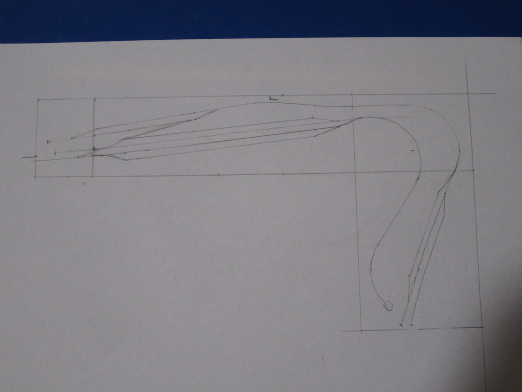

V první fázi by se realizovala tahle pravá strana kolejiště, skrytý šuplík - kus tratě - stanice - lokálka. Nejprve jsem otočil viditelný vratný oblouk, pak si říkám co s tím volným prostorem. Co třeba tu úzkou úpravnu co jsme tu nedávno řešili... Ten rám s obloukem má jen 170*120 totiž :D a hle je tam stanice lokálky... Abych trochu natáhl lokálku, taxem ji zaústil do extra vlastního nádraží. Lokálka je dlouhá cca tři metry (hrot-hrot), normativ vlaků a délka dopravních metr deset - na což se vejde i čtyřkolák s Bp :D (jinak jsem normální), běžně spíš jen motorák, případně různé variace smíšených vlaků. Lokálka od začátku do konce stoupá dva cm na metr. Hlavní trať naopak klesá od stanice do šuplíku stejným sklonem, normativ dva metry. A za lokálkovou stanici, do pravého spodního rohu nacpu ještě nějakou vlečku... S tímhle už jsem celkem spokojený, prostor je řádně využit a nevypadá to jako betlém (snad)... :D A co se práce týče, stavím rám 170*120.

Příspěvekod Petr S. » pon 10 čer, 2019 1:42 pm
Možná by bylo dobré to smíchat s " kéršlífe " nevím přesně jak se to četlo - ty tvoje opuštěné smyčky - osolit a opepřit a upéct .
Až zastavíš ten tvůj rám 170/120 ( nedej bože ve dvou vrstvách ) , tak zjistíš , že s ním nehneš . Jeden člověk může rozumně manipulovat zhruba s JEDNÍM metrem čtverečním postaveného kolejiště . Mám to vyzkoušeno po 15ti letech modulovky , po neustálém stavění a bourání . Na ostatní manipulaci musí být vždy víc lidí ( pokud ovšem nemáš Džina v lahvi , popřípadě Kouzelný proutek ) . To , že stavíš stabilní kolejiště není důležité . Téměř vždy nastane situace , se kterou jsi nepočítal ( pročti si Murphyho zákony ) . A taky si vzpomeň , jak se stěhovalo plzeňské kolejiště do současného místa . Oknem !!! , protože dveře byly malé a nebylo místo na vytočení na schody . Rvali to dovnitř 4 lidi nad hlavou , protože to bylo zvýšené přízemí . Pro upřesnění - jsou to díly 1 krát 2 metry .

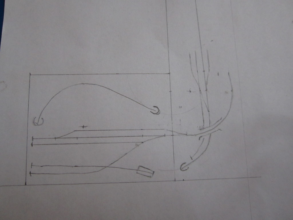

Tak další posuv, respektive přesmyk... Výhodou je, že se ta širá trať oddělí od nádraží, nevýhodou, že se ta nádraží až moc přiblížila...

No to já taky. :D Zatím stále vymýšlím, kombinuji, snažím se vyhnout třetímu patru a celkem Tě obdivuji, jak to tam dokážeš všechno nacpat, třeba teď aktuální Vochov... A překvapivě i vím co chci. :D Ale i to co nechci... V podstatě aby i na hlavní trati byl kus širé trati třeba atp... A to už jsem do posledního návrhu nacpal i (falešnou) dvoukolejku. :D Třeba aktual řeším i to hlavní nádraží, protože tam skoro nenacpu ani malou strojovku, ani pořádnou vlečku... Uvidíme.

Příspěvekod Vladimír_B » pát 21 čer, 2019 5:46 am
Prosím, nelétám. :D Levý rozměr: 0,39+0,7 podle součtu horních měr, leč dole to může to být samo širší. Pravý: 1,2. Každý ten rám se může rozšířit dovnitř místnosti...
Motiv je hlavní trať nižšího významu. Chtěl jsem mít dvě stanice, dvakrát širou trať, celé to může tvořit osmu, skrytý šuplík, lokálku. Spíše bych chtěl aby stanice byly na vnitřní hraně, než u zdi, lokálka může být u zdi. A líbí se mi přesmyk tratí...
Výhybky Pilz (prostě kratke), R500, normativ hlavní dva metry, lokálka metr.
Tohle je jen dovětek k té dvoukolejce.
