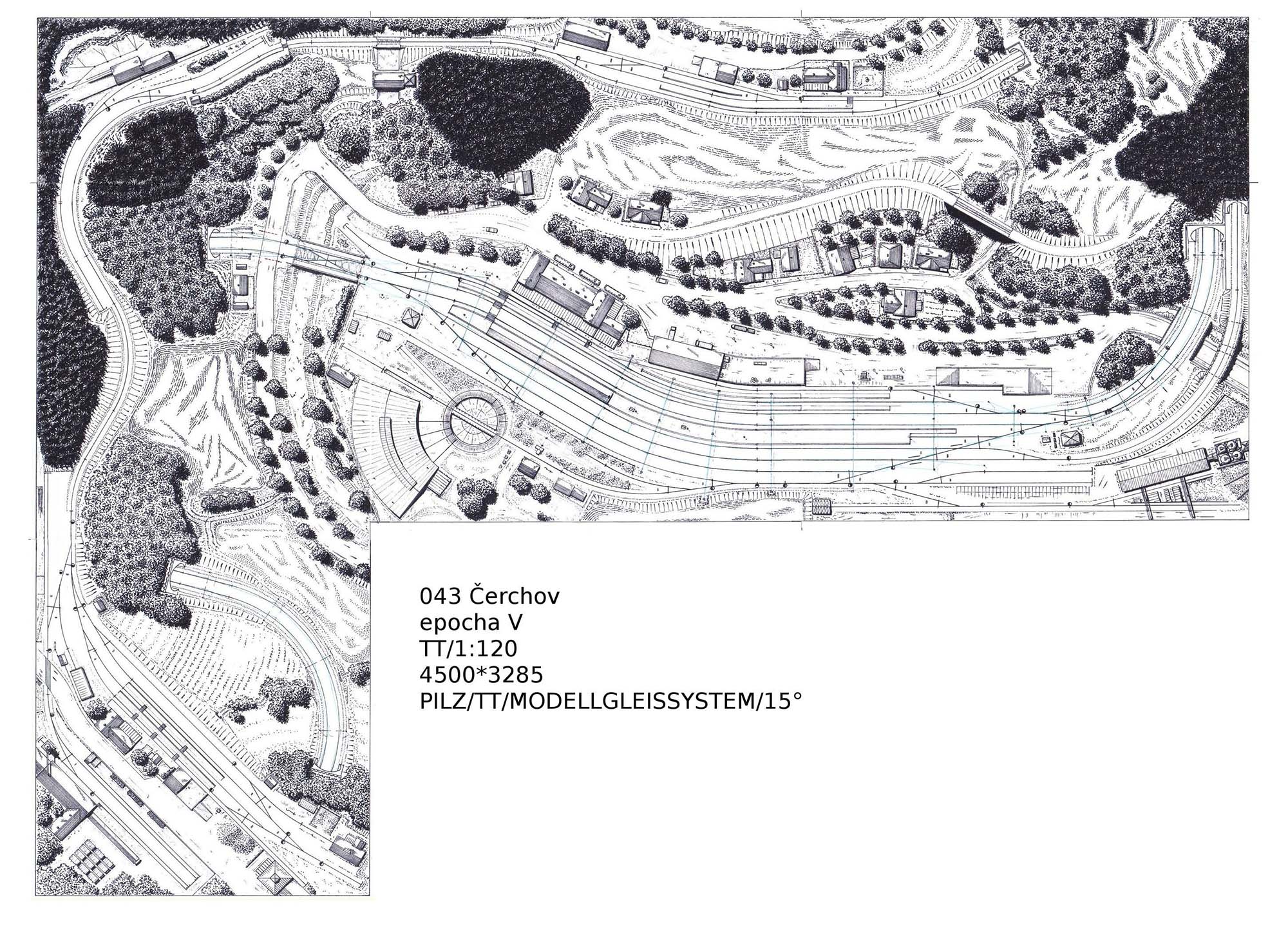

Kolejiště tedy bylo vybráno a nyní přišel čas s ním trochu pracovat. I když Milanovi věřím, že bylo kolejiště navrženo přesně na míru, stejně jsem si jej upravil. Na přiloženém obrázku je možno vidět odebrání části vedlejší trati. I když chápu podstatu skrytých smyček, nádraží atp, rozhodl jsem se vést trať přímo z hlavního nádraží tunelem nahoru. Ano, nebude tam ten efekt, že vlak na nějaký čas zmizí nebo bude odstaven ve skryťáku. Možná jsem "jinej", ale tolik mi to nevadí :) . Jedinou obavu mám o stoupání - abych stihl vystoupat dostatečně vysoko, ale ne prudce. Jinak se moc nezměnilo. Vzhledem k faktu, že pocházím ze Zlína, rozhodl jsem se využít násep po zrušené trati a ztvárnit tak decentně část rodného kraje v podobě rozestavěné a nedokončené trati Vizovice-Valašská Polanka. Kdo ví, dokáže si představit, co tím myslím :) Na obrázku lze vidět první úpravy. Doufám, že je povoleno plánek zveřejnit. Pokud podléhá nějakým právům, smažu ho :) Ještě bych doplnil, jak už vyplývá z nadpisu vlákna, že kolejiště bude v měřítku N. Nyní se peru s aplikací kolejiva PECO CODE 55. Výsledné rozměry kolejiště se tedy budou pohybovat dle prvotních výsledků někde kolem 3900x2500 mm.

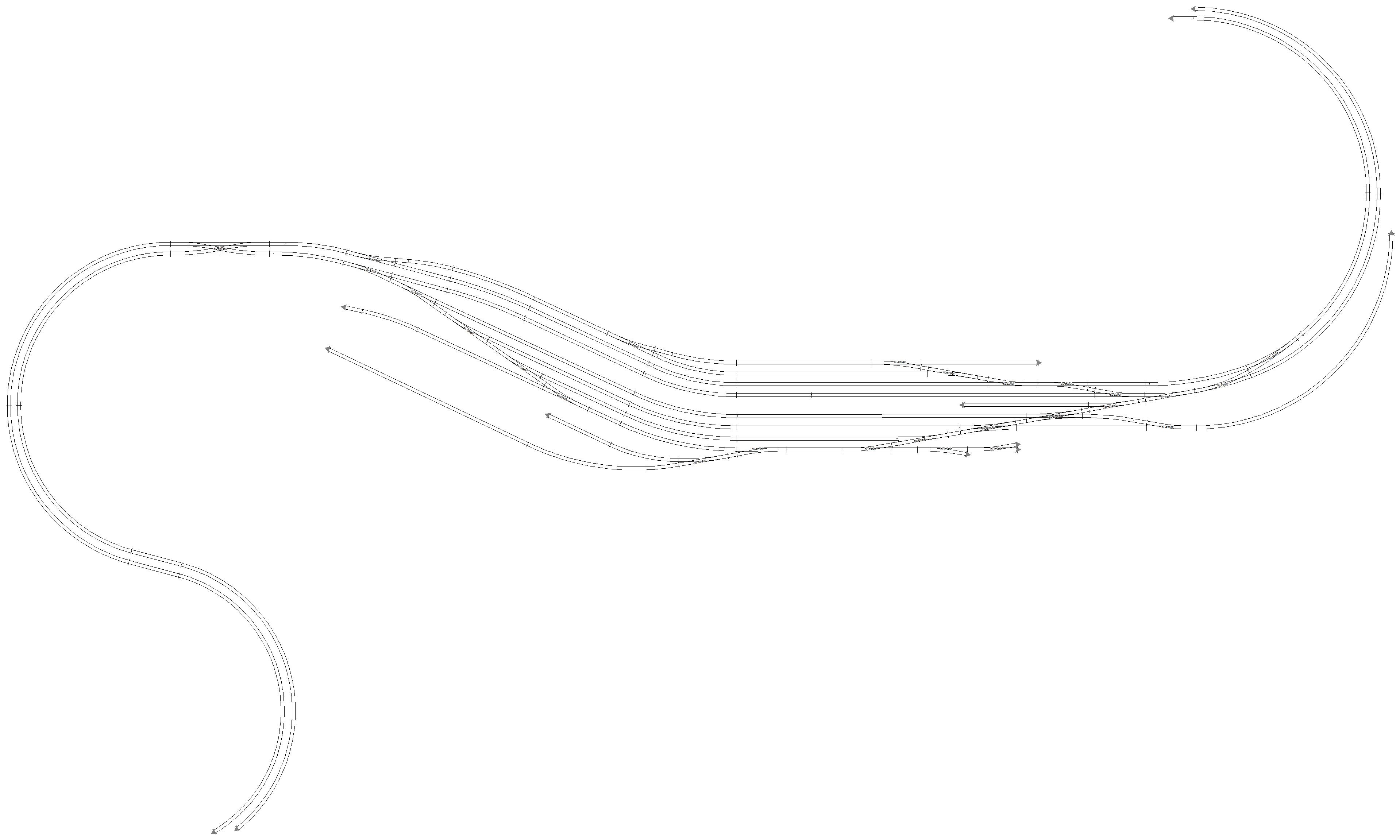

Díky Milane za schválení :) Kolejiště je opravdu super a odstranění části trati je jen o tom, že nemám moc rád "vlakodromy" a ten kousek trati mi tam přišel už moc. Totéž platí o výjezdu ze stanice, kde přes řeku vedly dva mosty - dvojkolejný a jednokolejný, který jsem taktéž zrušil. S předěláváním na kolejivo N jsem již začal. Hlavní stanice zůstala skoro stejná. Jediná změna je v pravém zhlaví. Musel jsem se vyhnout zhlaví v oblouku, tak jsem jeho část vsunul více do stanice. Stanice není celá z důvodu free verze programu. Ale mě to bohatě stačí, jelikož to podstatné jsem navrhl a pokračování bude už v mém 3D na které jsem zvyklý :)
PS: Je taktéž vidět, jak jsem vyřešil problém s tím dvojitým křížením. Nájezd v oblouku z obou stran jsem využil k zamaskování rozdílné osové rozteče. Navíc vzhledem k mostu, na kterém se křížení nachází, se to snad ztratí o to více.

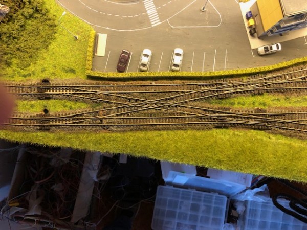

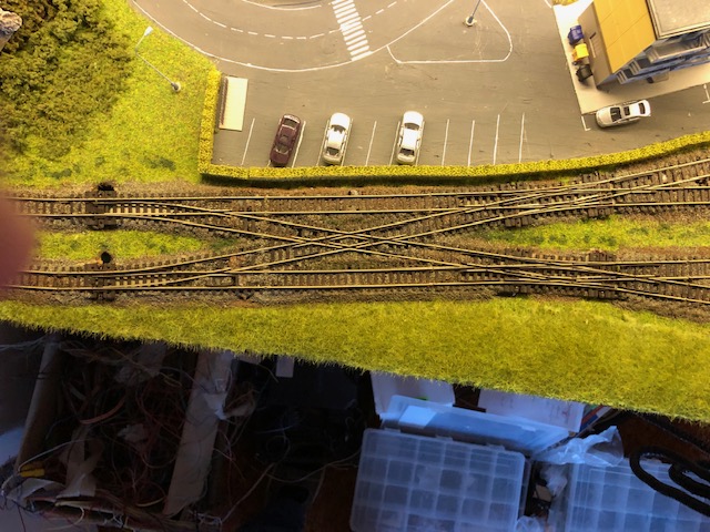

Já mám dvojité křížení na vjezdu do stanice řešeno jak je vidět na fotografii (kolejivo je PECO Code 55). Ve stanici vyjde rozteč navazujících staničních kolejí 45 mm, což se hodí pro nástupiště (bohužel si nepamatuji výrobce, možná Faller). Šlo by to tedy navázat na rozteč kojejí 1 a 2 ve stanici tak jak jak to máš, jen by bylo nutné mírně změnit vjezd na sousední staniční kolej. Rozteč kolejí do trati se upraví v oblouku.

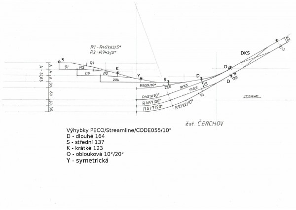

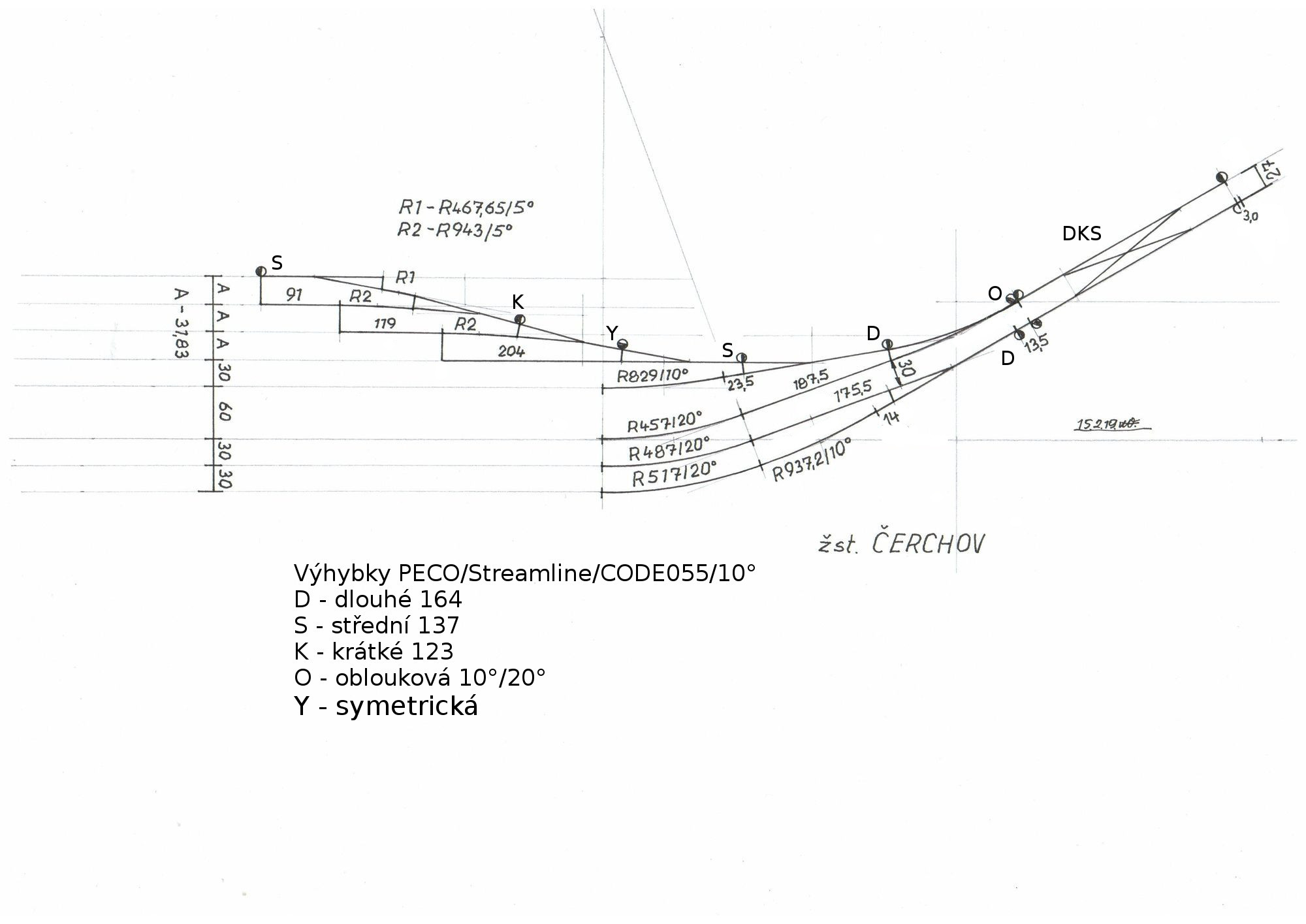

Dobrý,já jsem si ten údaj též opravil na 27 mm.Trochu jsem si hrál.Zkrácené zhlaví,jsem v minulosti chtěl vyzkoušet na nějakém modulu stanice.Bohužel,člověk míní,život mění.Ta malá trojka nahoře vpravo u DKS ti dělá při 90°oblouku na druhém konci rozteč os kolejí 30 mm.

Vypadá to super. Díky za podrobný popis jednotlivých členů, upravím si to i u sebe :) Já dnes pokračoval na vedlejší trati a musím říct, že mne trochu překvapila. První stanice, ta byla ještě přijatelná. Lom v zatáčce, tam už jsem musel improvizovat a koncová stanice, tam jsem pro dnešek skončil. Už teď vím, že tam bude dost úprav. Zítra bych mohl hodit náhled na vedlejší trať :wink:
