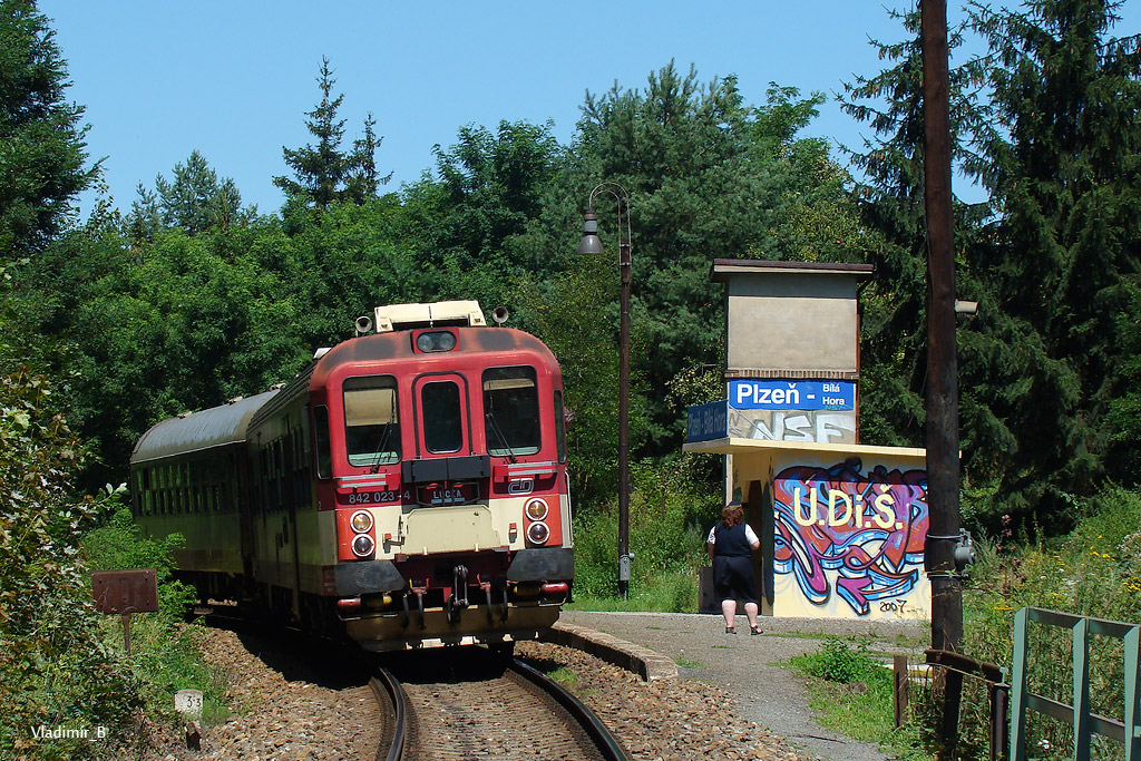

Příspěvekod Vladimír_B » čtv 14 úno, 2019 12:56 pm
27.7.2009
Ano, to byly krásné časy... :( Nějak moc rychle to letí.
Anebo plecháček řízeně sgrafitěn ve stylu den a noc, celopaticky zvenky jsou denní barvy a vnutro noční odstíny modré a černé... http://trat160.ic.cz/fotky/11/vc.jpg

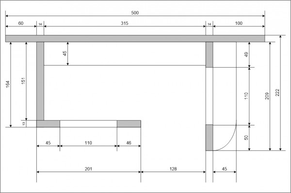

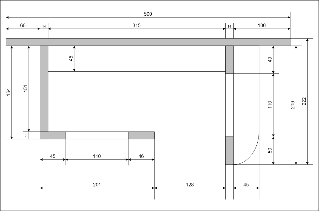

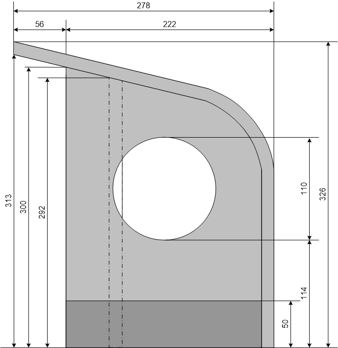

Dovolím si reagovat na výzvu kolegy Hanka a přispět do tohoto vlákna.
Náhoda mne minulý víkend poslala do těsné blízkosti zastávky Spálov a proto jsem neváhal a přístřešek zaměřil.
Výsledek mé snahy je zde:
Hlavním poznatkem je, že rozměr není až tak dogmatický, lití betonu má zřejmě svá specifika a přesnost beru kolem +-2cm.
Nicméně předložené rozměry jsou celkem v relacích a sedí...

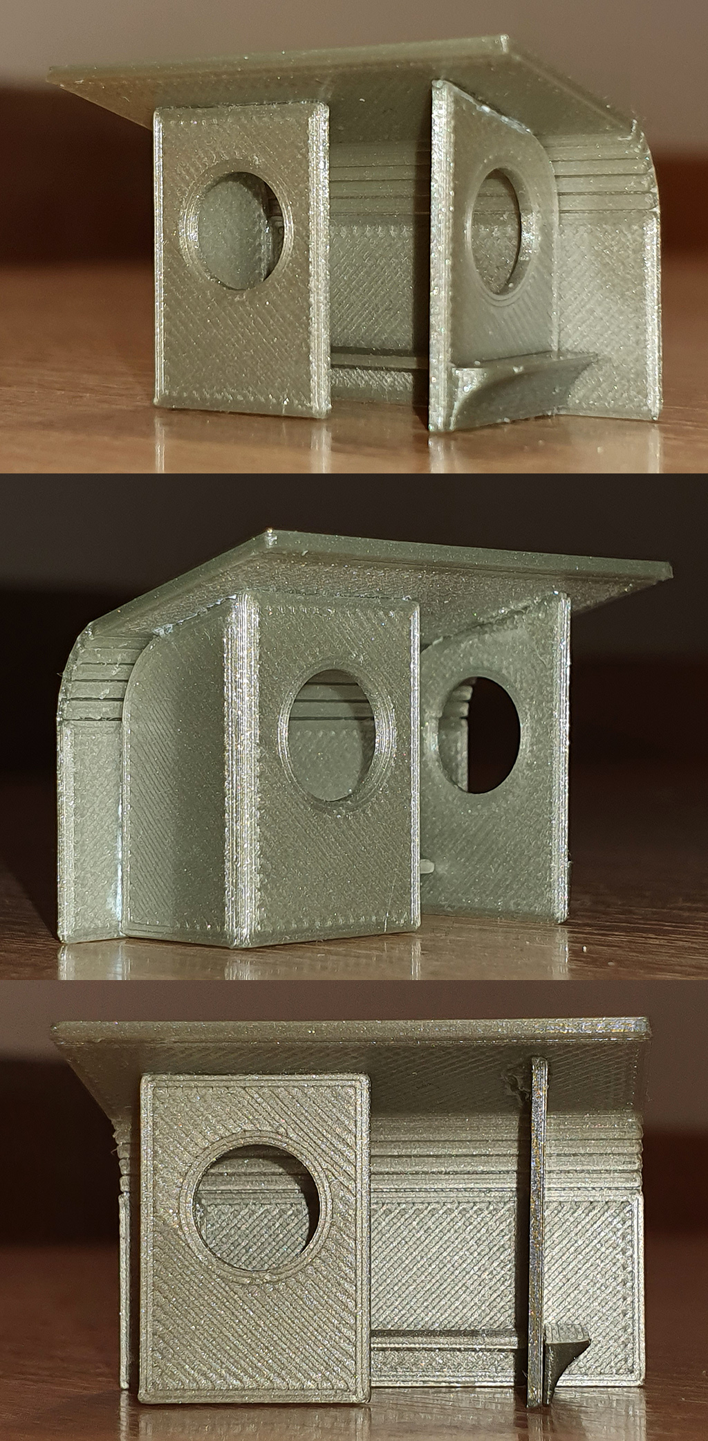

Když už jsem v tom byl, zpracoval jsem rovnou malou stavebnici pro 3D tisk, najdete ji na:
https://www.thingiverse.com/thing:4342756
vypadá to asi takto:
Kdyby měl někdo zájem, klidně mu ji vytisknu (zdarma, jen pro tu radost :) )
