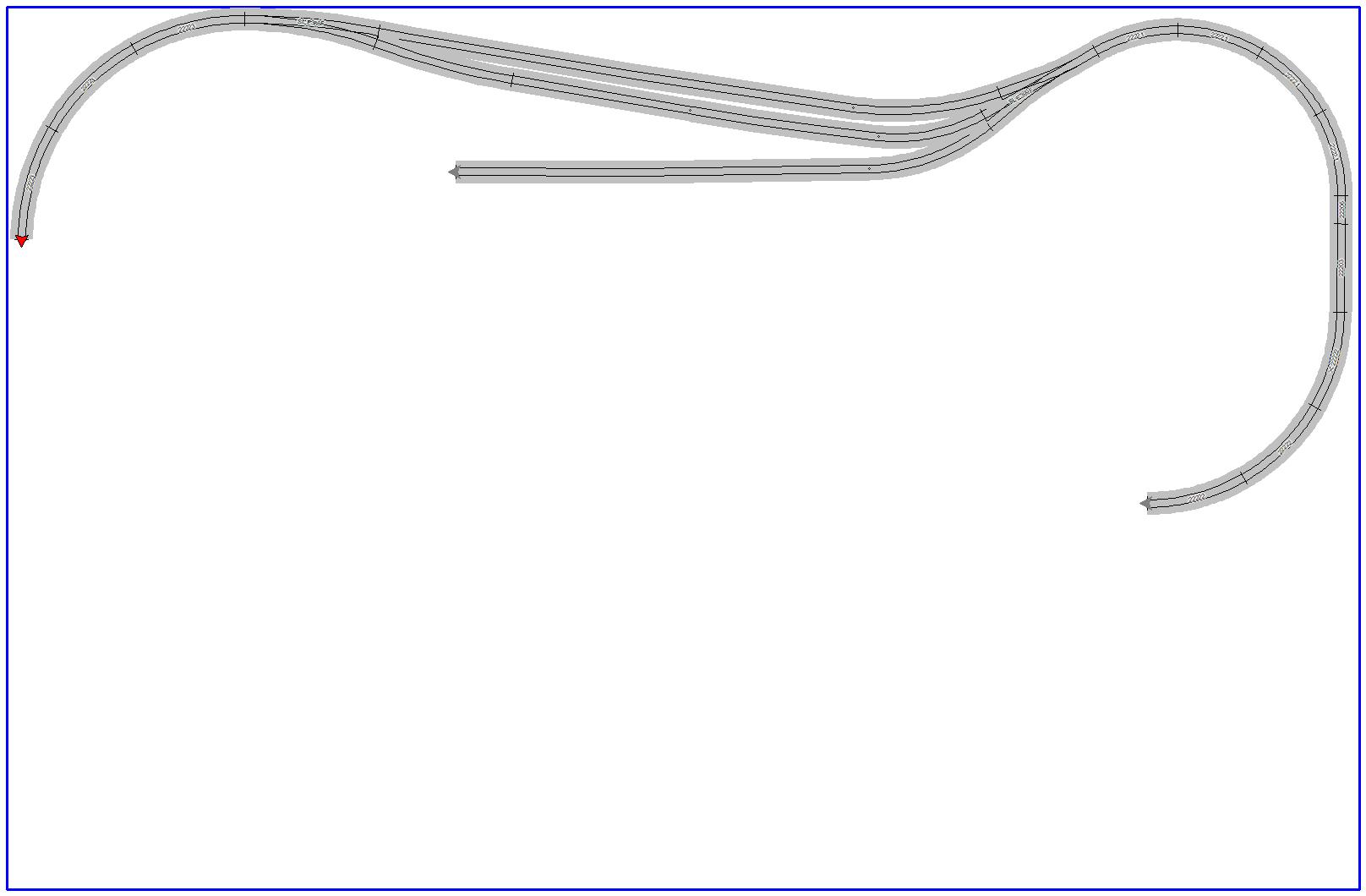

Příspěvekod Dandy » pát 08 úno, 2019 3:53 pm
Tak Wintrack jsem odinstaloval a zkouším SCARM, zatím se mi vše zdá lepší, tak doporučuji ;) A nádraží, asi udělám takto, ještě přemýšlím dat na vlečku výhybku pro druhou kolej.

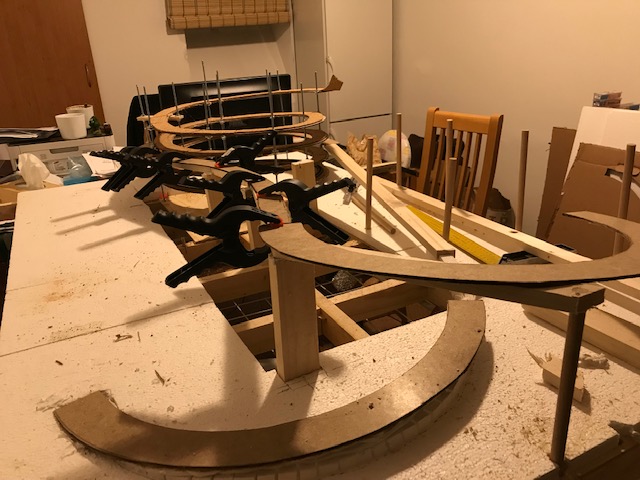

Příspěvekod Dandy » ned 10 úno, 2019 8:32 am
Nějaké fotky z průběhu stavby...
Dandy

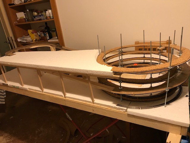

Re: Vysněné kolejiště v N-ku
Příspěvekod Dandy » ned 10 úno, 2019 8:33 am
Pohled z perspektivy
Příspěvekod milan ferdián » ned 10 úno, 2019 12:29 pm
Dandy,Dandy,Dandy......Jsi první,co tak začíná stavět své kolejiště,aniž by měl položen skryťák,elektricky zapojen a odzkoušen.Odrazovat tě nebudu.Jak by psali klučinové,je to tvoje kolejiště,tvoje stavba,tvoje peníze,tvůj čas.
Já jsem si včera ještě vzpoměl na dvě dopravny.První byla vedena jako odbočka a druhá jako přípojná stanice.Tak jsem tyto dvě dopravny skloubil.
Příspěvky: 12200
Příspěvekod HonzaM » ned 10 úno, 2019 1:15 pm
Měl by sis vyzkoušet pokládáni kolejí, zejména do spirál. Jak tam budeš koleje fixovat? Spojení flexi koleji PECO v oblouku s poměrně malým radiusem není jednoduché ani když mám k tomu dobrý přístup, protože ta kolej pruží, má tendenci se vracet do přímého směru. Vyzkoušej si také zda všechna vozidla která plánuješ provozovat bezpečně projedou kolem nosných šroubových tyčí. Kamarád musel předělávat těměř hotovou spirálu protože zjistil, že by například čtyřosý motorový vůz do nosných tyčí narážel, a tak musel předělat jejich umístění, zvětšit průjezdný profil. Milan Ferdián správně upozorňuje na vhodnost nebo spíše nutnost položení, zapojení a vyzkoušení zejména ve skrytých částech, kde jsou výhybky, dokud je k tomu prostoru bezvadný přístup. Já osobně se skrytým prostorům vyhýbám, na svém kolejišti nemám žádné místo, kam bych se nemohl kdykoli snadno dostat. Žádné skryté nádraží, všechny tunely odnímatelné celé, nebo alespoň takové jejich časti, aby bylo možné se všude dostat, když tam dojde třeba k vykolejení nebo převržení vozu nebo lokomotivy. Je také potřeba počítat s nutností občasného čištění.
