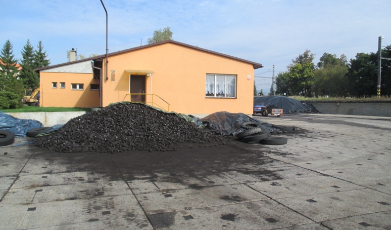

EDIT: jo, ty Hodkovice jsou dost podobné. Ty panely mám já zatím dost nové, patina ještě přijde na řadu :D . Co se týče původní myšlenky uhelných skladů, tady jsem si něco našel:
TT, DR5000, Z21, iTrain...

Příspěvekod milan ferdián » čtv 10 led, 2019 8:26 am
Dan Buchtela píše:
milan ferdián píše:Budova může být jen administrativní,nehodí se ani pro ...sklad stavebnin
Proč? Mně to celé jako vlečka stavebnin příjde docela vhodné, nic tuto verzi nevylučuje a naopak doplniz ještě nějaký přístřešek pro daslší kryté skladování nic nebrání...
Dane,aby se dala použit verze stavebniny,musela by být budova u koleje,měla rampu a dostatečnou kapacitu pro materiál.
Už vidím ty borce,jak z vagónu vykládají pytlovaný cement nebo nehašené vápno a nesou jej naproti do skladu.Paletizace přišla daleko později a taky byla ovlivněna nedostatkem vysokozdvižných vozíků.A co počasí?Déšť,sníh :wink: .
Ale budiž paletizace dorazila na toto kolejiště.Chlapci ručně z vagónu skládají na palety cement nebo vápno.Počasí jim přeje,neprší.V.vozík s naloženou paletou jede do skladu.Štosuje.Potřebujeme dostatečný průchod do skladu a uvnitř do-
statečnou volnou plochu.
Teď si rozdělíme materiál,který musí být ve skrytých skladech,na volném prostranství ukryté pod přístřešky nebo jen tak.
