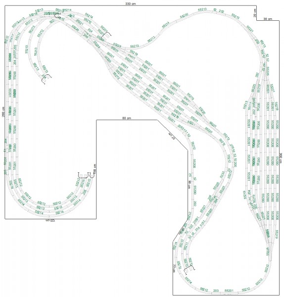

Zde ještě skrytá část

Příspěvekod milan ferdián » úte 08 led, 2019 6:23 pm
A jak jsi vyřešil kolizní body spojovací skryté tratě pod koncovou stanici?

Příspěvekod agadirCZ44 » úte 08 led, 2019 6:45 pm
Vůbec nebylo potřeba řešit, v tom místě je už rozdíl výšek obou tratí 120mm, jedná stoupá a druhá klesá ;)

Příspěvekod milan ferdián » úte 08 led, 2019 6:49 pm
Fakt? :oops: Tak to se divím :o .Mě vyšli dva kolizní body,ale jestli to máš správně ošetřeno,budiž,věřím ti.
