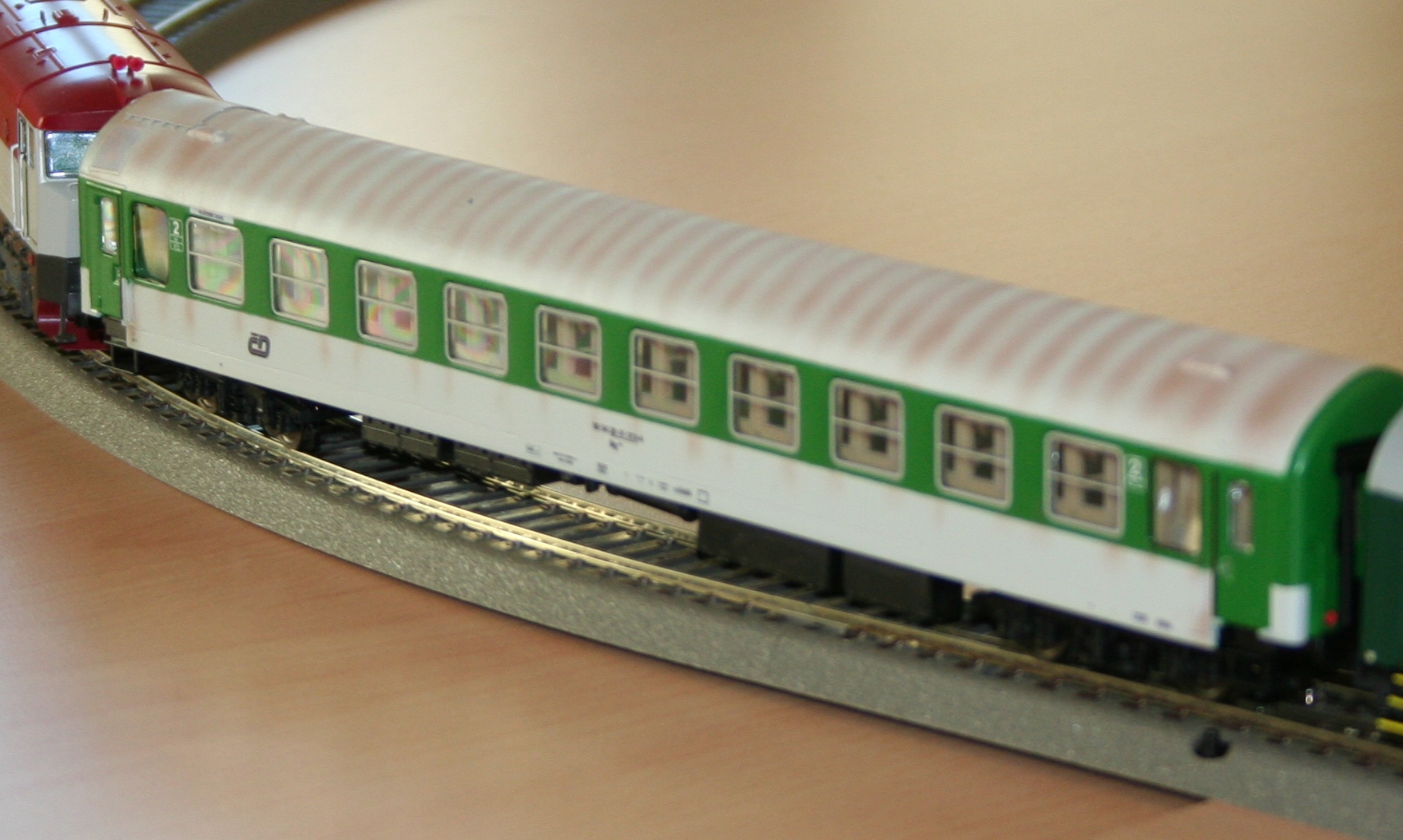

Jasně, s tou šedivou a světle modrou je to pravda. nyní ovšem řeším tu patinu střechy osobního vozu, který je vyfocený o příspěvek výše - na konci předešlé stránky. S tím si opravdu neumím poradit. Nevím, jak těch rezavých pruhů reálně dosáhnout. Tuším, že to bude pistolí, ale již jsem to několikrát zkoušel a nevím, jak na to. Jde o to, jestli to vůbec je reálné. Díky za pomoc.

ty stránky samozřejmě znám, ale neřekl bych, že je to to samé, jako na uvedené fotce reálného vagonu, možná tak začátek patinování, ale z pohledu vagonu na fotce bude na tom práce podstatně více, aby bylo dosaženo reálného efektu

hodně naředěnou hnědo-rezavou barvou a nastříkat ty pruhy na střechu zleva do prava a obráceně, barva opravdu hodně naředěná, aby jsi měl nad tím kontrolu, barvu bych lehce tónoval tak, aby celá střecha nebyla úplně jedním odstínem, mrkni ještě na více fotek

Díky moc za ochotu a fotky. Takhle jsem bohužel dopadl taky, proto jsem sháněl radu, jak to udělat dle té fotky :) :) :) nic ve zlém. Až tu střechu dopatinuji (udělal jsem si ty pruhy aibrushem, potom jsem tupoval olejovky, které budou teď schnout 2 až 3 dny. Poté dám ještě prach), tak to zveřejním. Bohužel, bude to mnohem špinavější než ten skutečný vagon, ale asi lepší, než samostatné pruhy z airbrushe. Kdyby měl někdo 2 staré střechy z rychlíkáče na prodej za rozumnou cenu, rád je koupím na tréning. Musí přece existovat metoda, jak se dá ta střecha udělat hodnověrně jako na tom skutečném vyobrazeném vagonu. :)

to je zajímavé, přitom tak jezdí polovina rychlíkových vagonů, takže to není nic neobvyklého

Článek je velmi dobrý, ale patinace střechy, pokud chci dosáhnout opravdového efektu, skončila někde v půlce. Způsob popsaný v článku ovládám, ale nemyslím si, že je to úplně ono.
Milan Ferdián: díky moc za článek, byl inspirativní, ovšem bohužel se tam nepíše, jakým konkrétně způsobem se tam ta patina střechy dělá. I když vyfocené patinované vozy zmíněného efektu již téměř dosahují.
Tj. máme předlohu, kterou chceme napodobit a prozatím jen polovičaté řešení. nastříkat pruhy airbushem umím taky, to ovšem opravdu není to požadované :-) V tuto chvíli neřeším patinaci jiných částí vozu, to je opravdu jednoduché, zejména s airbrushovou pistolí. Nyní sháním pár starých střech, abych na tom zkusil různé způsoby o kterých si myslím, že by snad mohli vést k danému cíli. Ničit celé vagony se mi nechce.

Forex: ano, také si myslím, že je to na několik vrstev a pokus omyl. Už mám něco předvymyšleno, teď už potřebuji sehnat jen ty 2 střechy, abych to zkusil. V základu myslím, že to bude šedá střecha, pak vymaskovat ty tenké šedé pruhy, tupovat olejovkami, nechat částečně zaschnout, odstranit masku, dotupovat olejovkou podstatně slabší vrstvu po celém. nechat zaschnout a pokud by bylo potřeba dodělat prachem, nakonec polomatný lak. Ale potřebuji to zkusit a nechci zničit celý vagon.
