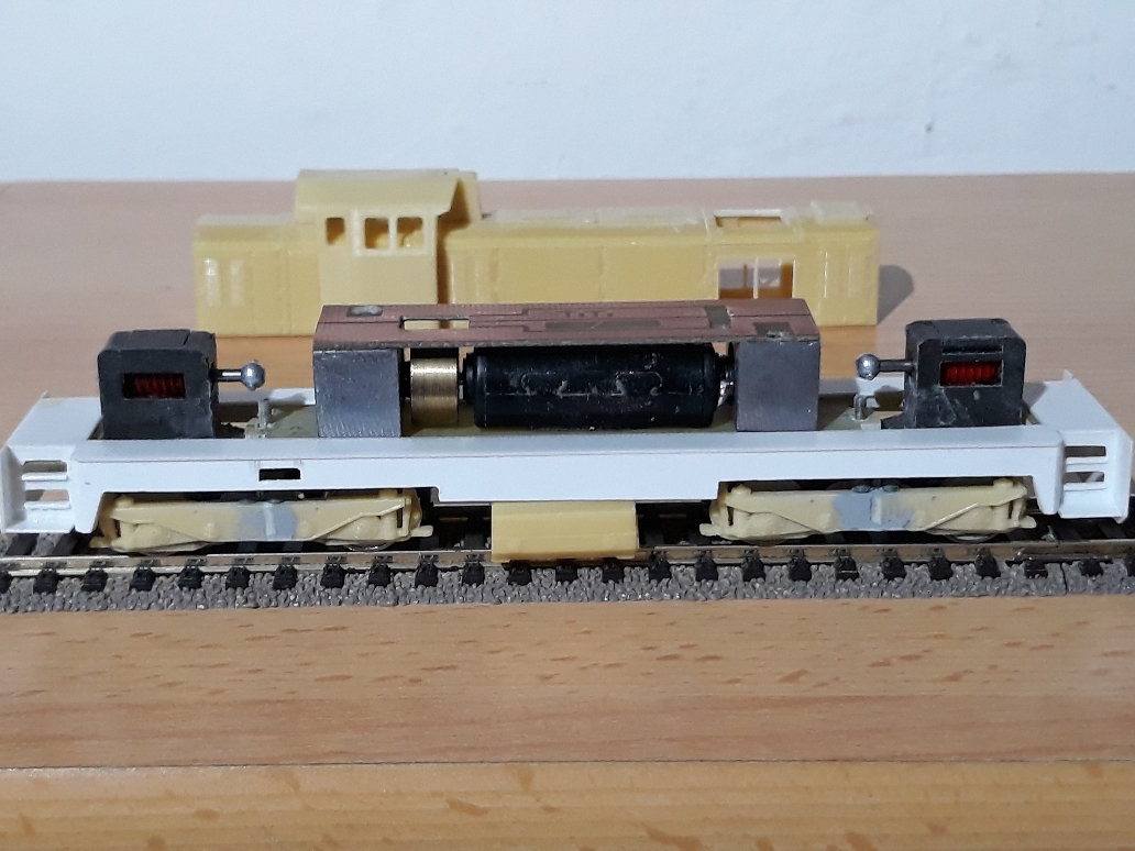

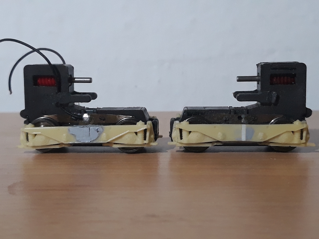

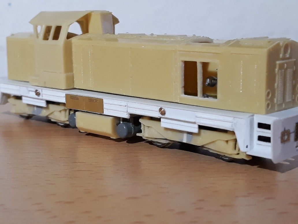

Příspěvekod TiTi » ned 23 pro, 2018 10:18 am
Najprv som si pripravil podvozky. Použil som podvozky ROCO z francúzkej lokomotívy 10700 ktoru som kupil v startsete. Tato lokomotiva ma rozvor podvozkov v prepočte 2,6metra.Masky som pouzil originál od BV model,len sú predľžene.

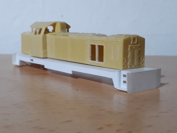

Příspěvekod TiTi » pon 24 pro, 2018 10:06 am
Začal som s vyrobou rámu. Celý bude postavený z profilov ewergreen.Na kapotach som vybral chladiče.Dodatočne ju potom ešte upravím podľa potreby.

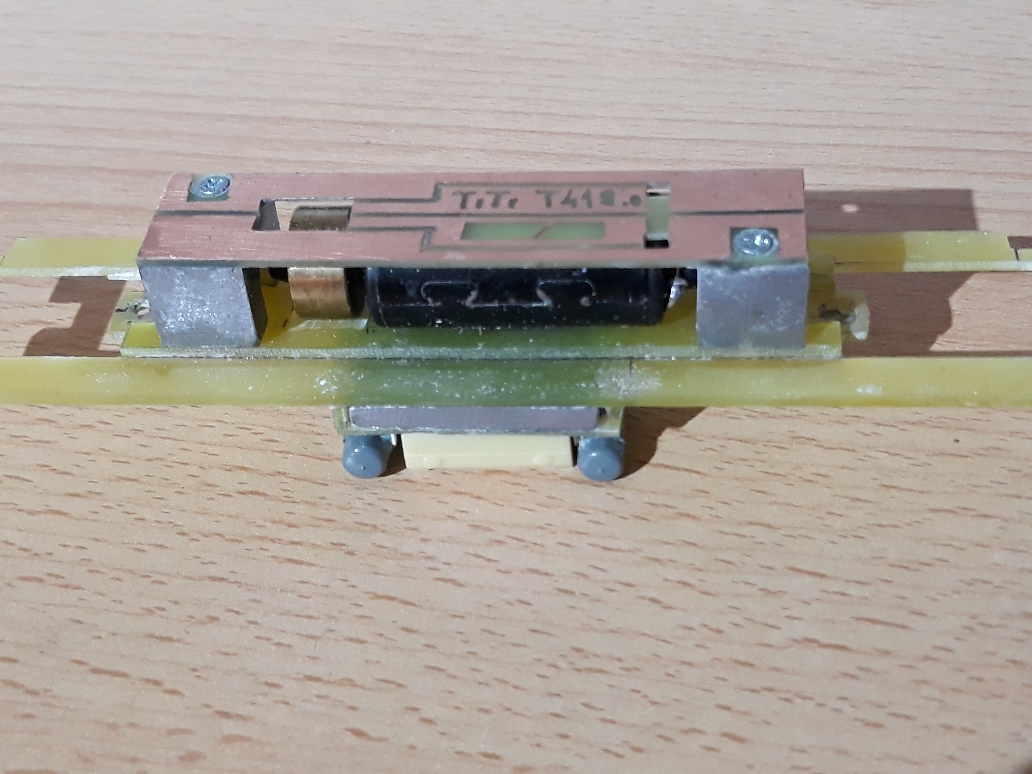

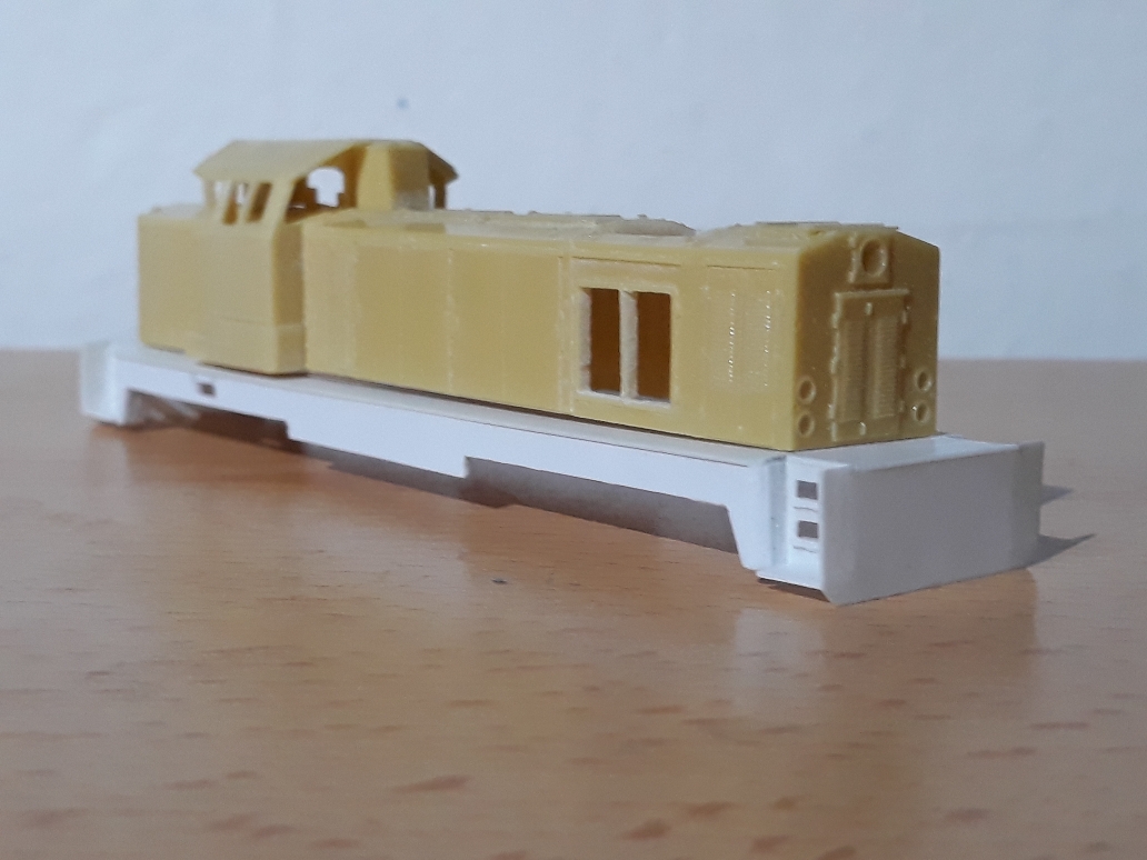

Příspěvekod TiTi » úte 25 pro, 2018 8:33 am
Vyrobil som vnutorný rám z cuprexitovich dosiek.Pre istotu som odstránil medenú vrstvu.Vyrobil závažie s vrchnym plošným spojom kde bude zber z kolají a pre napajanie motora.Samozrejme nesmie chýbať mòj podpis :D Vzduchojemy som využil z okuliarnika Roco.

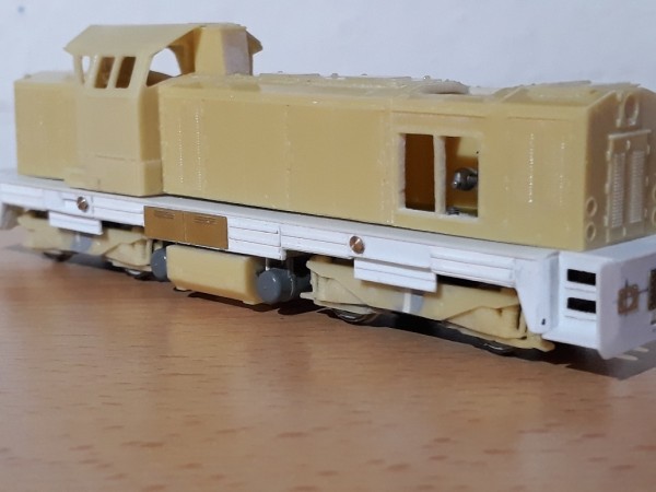

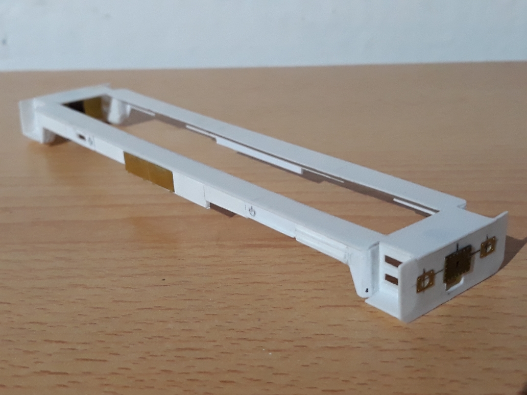

Příspěvekod TiTi » úte 01 led, 2019 12:32 pm
Spojil som dokopy vnutorný rám,ktorý drží pojazd a vonkajší rám.Ostanú uz napevno zlepené spolu.Na skúšku som pripevnil podvozky a vrchne závažie s plošným spojom.Vseko si vyrábam doma sám.Pre mňa je určite jednoduchšie vyrobiť nový rám ako prerabať nejake továrenské

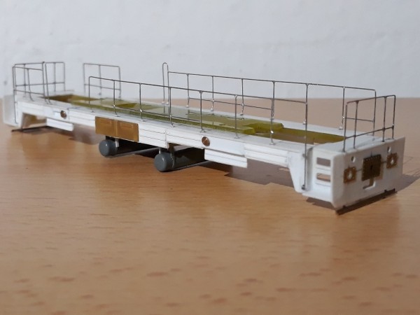

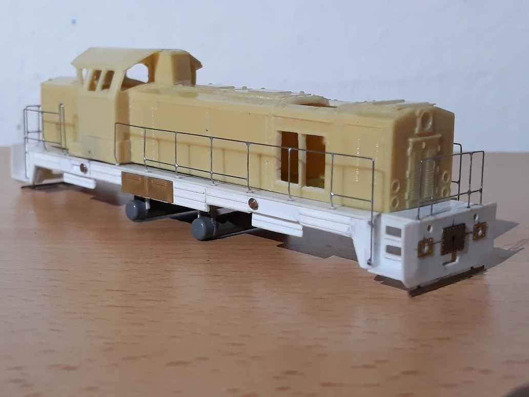

Příspěvekod TiTi » pát 04 led, 2019 9:42 pm
Na rám som urobil prelisy z profilov ewergreen a doplnil z vrakoviska leptov kryty na baterky a vysústružil na bok zdvíhacie čapy.Na čelníky idu také isté,ale tie doplním až po nastreku.

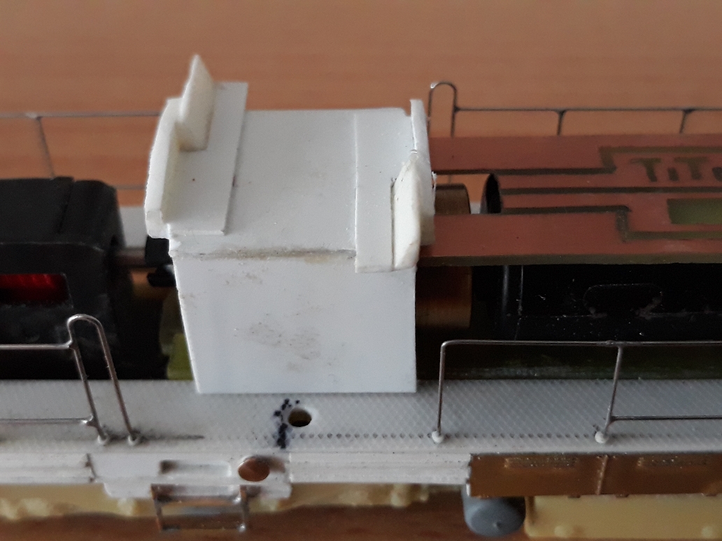

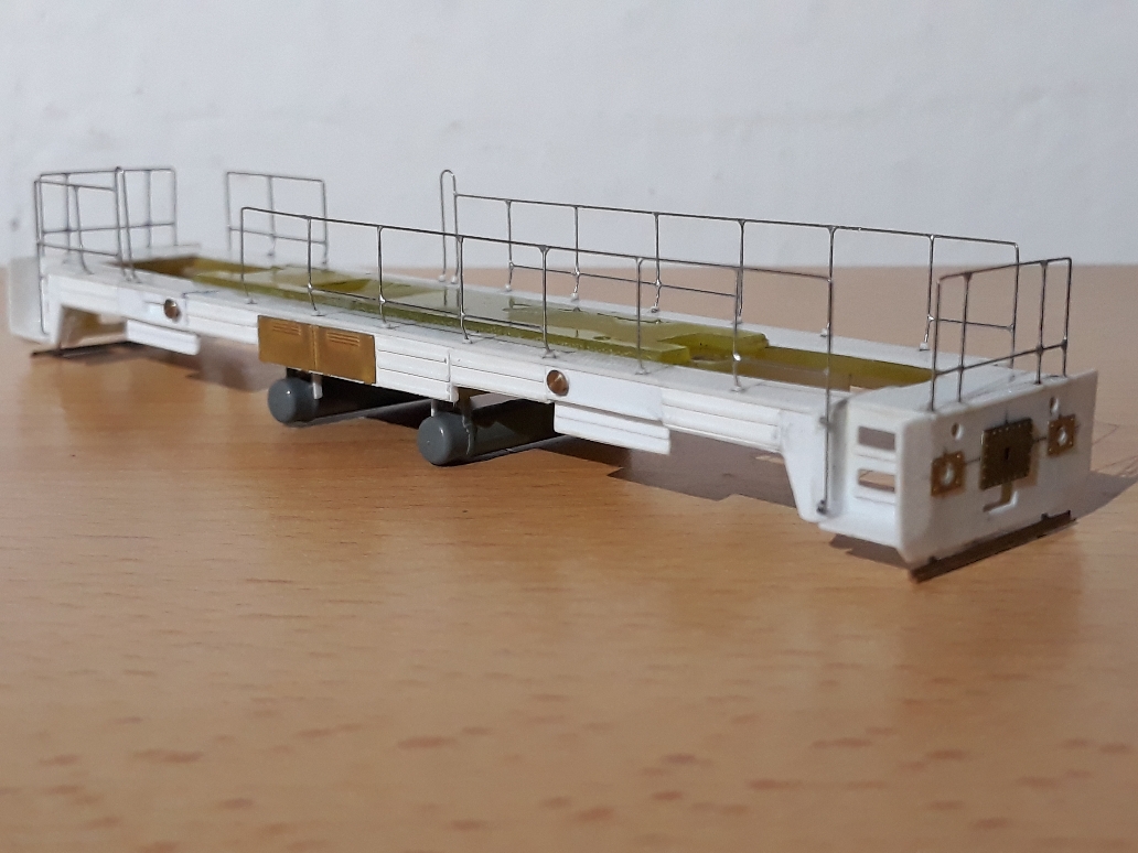

Příspěvekod TiTi » čtv 17 led, 2019 7:07 am
Dokončil som madlá z oceľoveho drôtu.Najradšej použivam gitarové struny.Hrúbka 0,33 mm.

Příspěvekod TiTi » čtv 17 led, 2019 7:13 am
Pohlad s kapotami

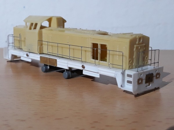

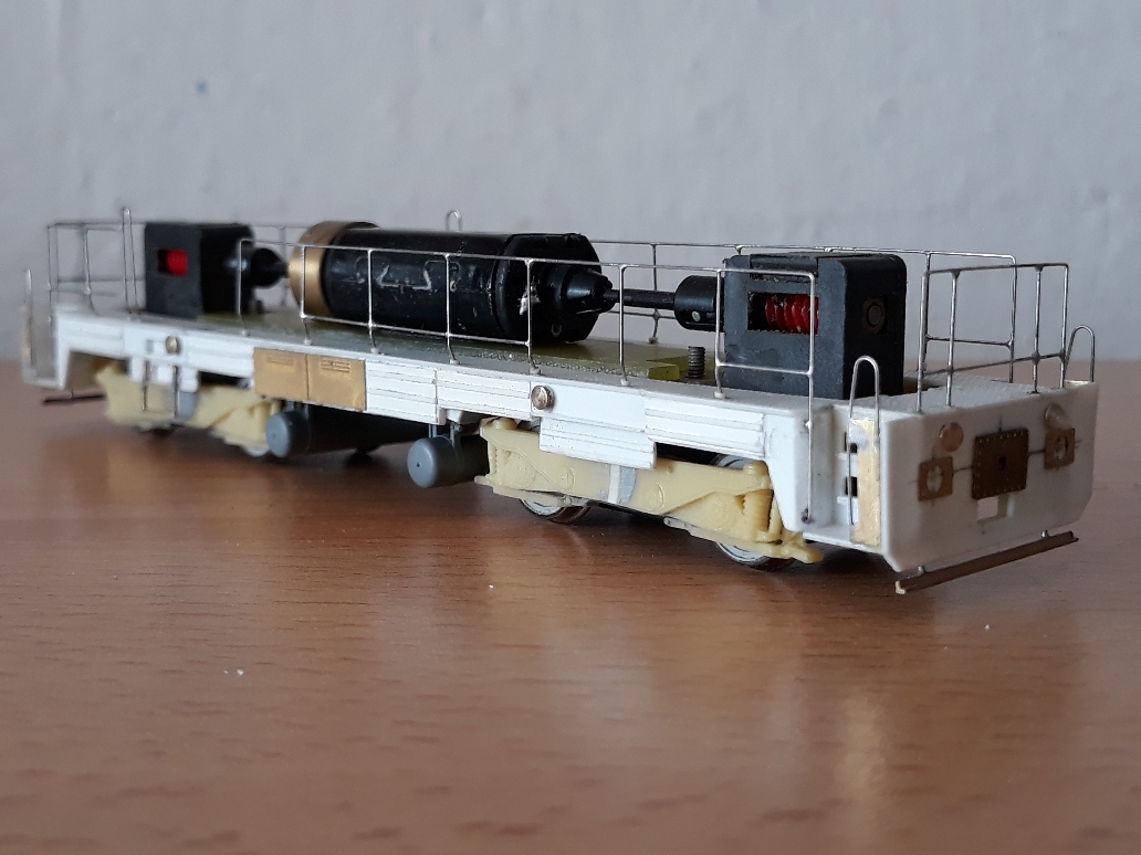

Příspěvekod TiTi » stř 23 led, 2019 10:40 am
Rám som na komplet dokončil :-) .Doplnil som schodíky, vysústružil čapy na čelách (tie nalepím až po nástreku)Doplnil náhon rychlomeru a dalšie detaily.Vyskušal som zapojit aj kardany od motora k podvozkom.V domacom sklade som našiel presne ktoré tam pasuju.Nemusím ich vôbec upravovat.Motor je z Roco lokomotivy NS2400.Ten použivam veľmi rád :-)
