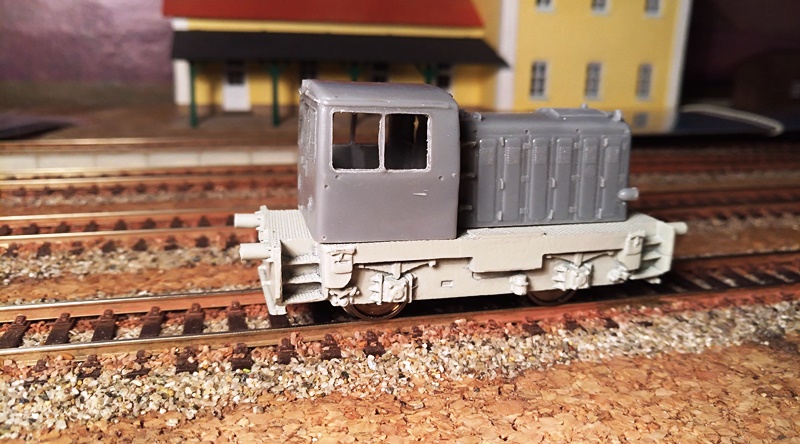

Příspěvekod hank61 » sob 22 pro, 2018 6:41 pm
Příspěvky: 2601
Re: Stavba motorové lokomotivy T211
Příspěvekod hopeter » sob 22 pro, 2018 7:15 pm
Krásná práce jako vždy. :)
Příspěvky: 3060
Příspěvekod Myšpulín » sob 22 pro, 2018 8:06 pm
A bude zlaté? A na Štědrý večer? Aspoň jedno.
Mílovými kroky vpřed, sakryš, kde jen jsem to slyšel, tady to je i vidět.
Tak ať to zdárně pokračuje.

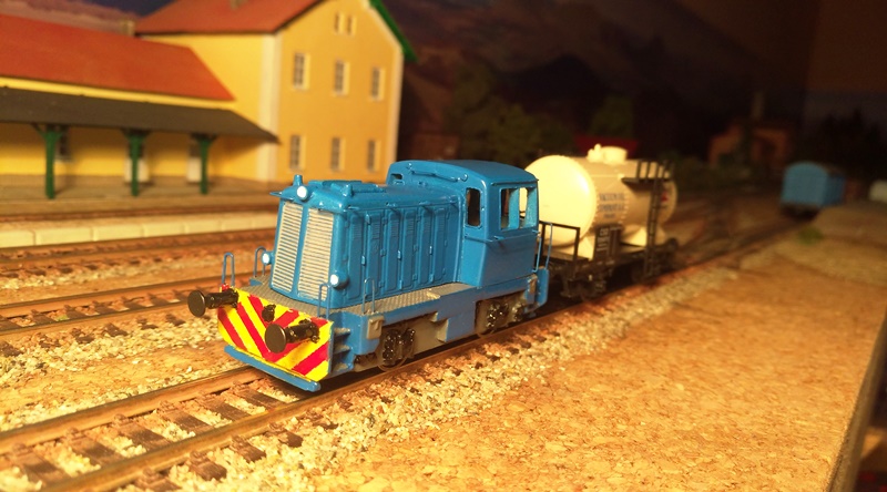

Příspěvekod hank61 » pon 24 pro, 2018 10:36 am
Myšpulín píše:A bude zlaté? A na Štědrý večer? Aspoň jedno.
Zlaté sice nebude, ale modrá bude taky dobrá... Krásný Štědrý den všem :wink:

Příspěvekod hank61 » stř 26 pro, 2018 11:01 am
Dnes slavnostní první jízda T211 s vozy :wink:

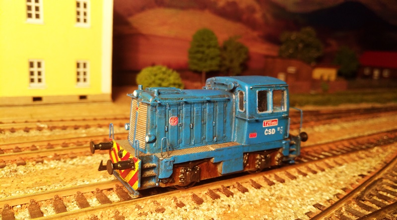

Příspěvekod hank61 » pát 11 led, 2019 2:49 pm

Příspěvekod Myšpulín » pát 11 led, 2019 3:40 pm
Může? Jak koukám, tak už tam od Štědrého dne maká jak mourovaté, až je z toho celé zas.ané. To nemáš nikoho, kdo by ho alespoň trošku omyl? :lol: :lol: :lol:
Příspěvky: 1568
Příspěvekod Polabský » sob 12 led, 2019 2:39 pm
Koukám, že prasátko bude mít děravé chladiče a gumičky, prostě olejnička. Možná i vlnovce výfuků budou hotový.
Nezahořel ten motor ??
Soudím podle výrazně zakouřených výdechů na bočních dveřích. Prostě jezdí a jezdí ...... a na údržbu se kašle. Dobrý !!

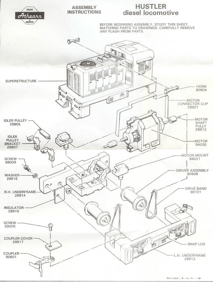

Stejné měřítko to je, ale jiný typ lokomotivy. Taky to PIKO nikdy neprezentovalo jako prasátko. Viz obrázky

Ahoj nexusi, nikdo netvrdí, že ta mašinka od Pika je prasátko.
Dotaz zněl, zda se dá použít jako zdroj pojezdu. Odpověď je těžko.
Příspěvky: 2616
Příspěvekod nexus » pát 25 led, 2019 1:12 pm
Souhlas. Jen jsem chtěl ukázat, z čeho Piko vycházelo. Ten pojezd proti originálu hodně zprasili (omlouvám se, jiné slovo mě nenapadá).
