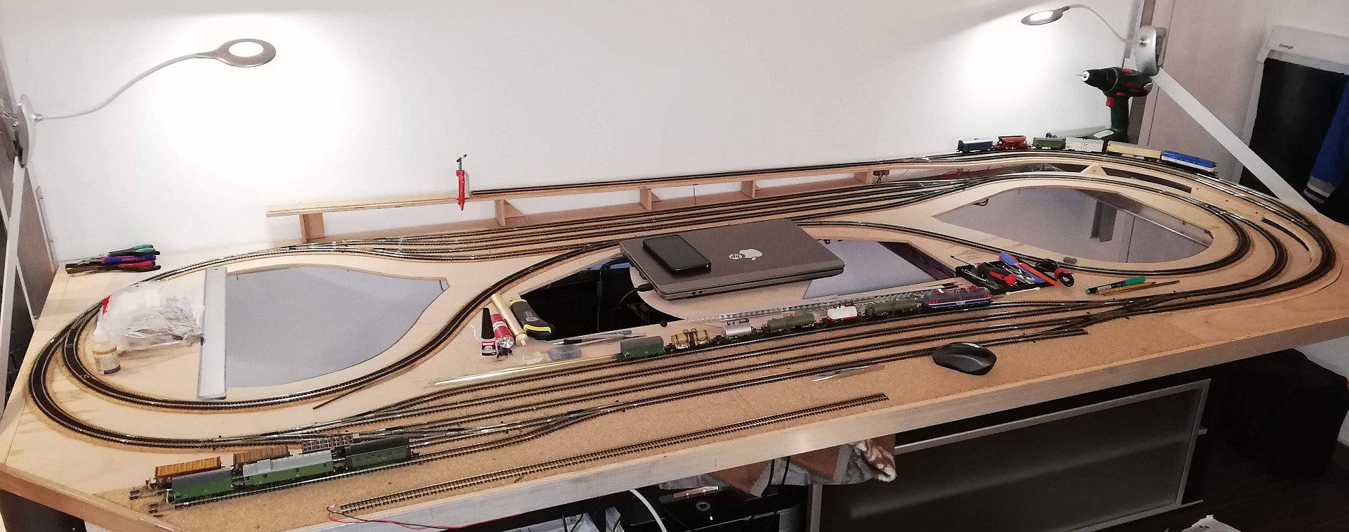

Tak jsem položil koleje výhybny na koncové trati. Pozapojoval výhybky včetně srdcovek, detekci obsazení a doplnil vše do RocRail. Proběhlo i pár testů, ale ty moce ...cetileté vagónky s plastovými kolečky sou problém. Zaslouží si malou repasi, a proto jsem obednal nějaká dvojkolí, abych vyzkoušel, co s nimi výměna koleček provede, O¨Pohled na výhybnu:
Co se týká software, budu se muset rozhodnout, zda pluji správným směrem. V RocRail to prozatím vypadá následovně:
A ještě celkový pohled (na stoupání jsem pro jistotu dal prozatímní zarážedlo, aby mi mašinka při testech neujela z kolejí):
Celkový pohled na kolejiště s osazenou výhybnou

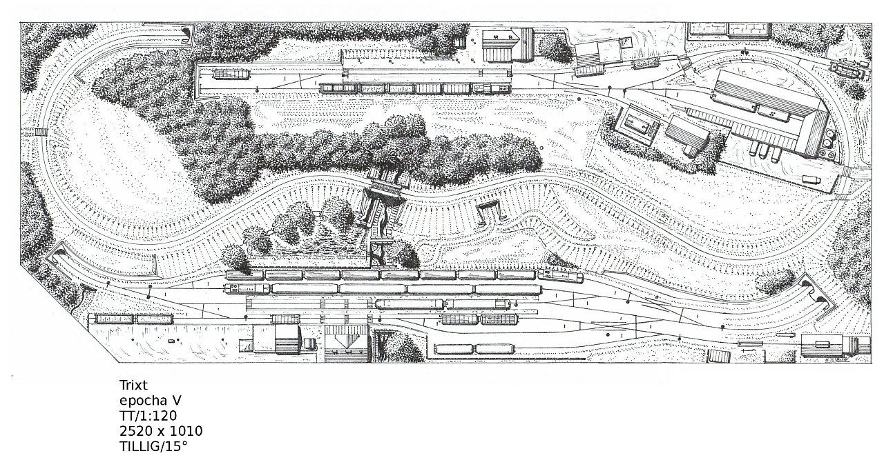

V posledních dnech jsem měl hlavu jako meloun. Vše začalo tím, že se Milan Feridián uvolil a navrhl mi podobu horní koncové stanice, krajiny a nakonec přidal i vlastní představu odbočné stanice, kterou jsem měl již v té chvíli vlastně celou zrealizovánu. Při návrhu odbočné stanice samozřejmě zachoval polohu kolejí vedoucích ke skrytému nádraží a ke koncové stanici. Vypadá to úžasně a návrhu koncové stanice se budu držet a to včetně krajiny. Plánek měl následující podobu:
Návrh Milana Ferdiána

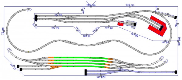

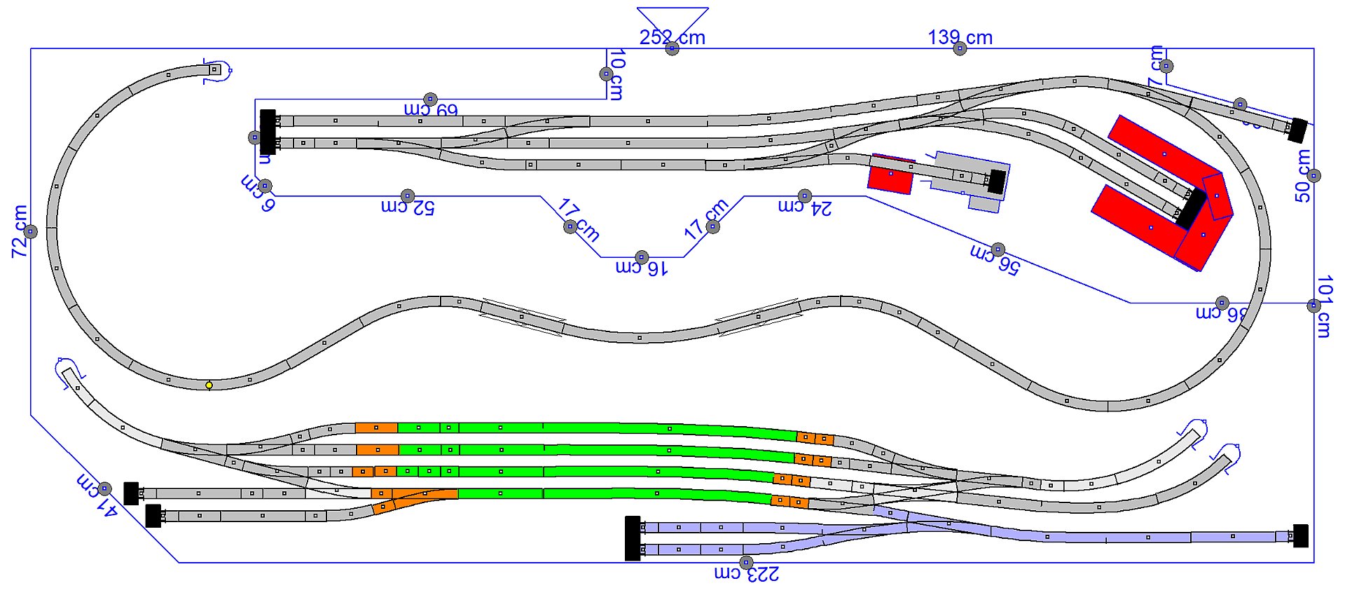

Jak jsem již psal na jiném místě, chvíli jsem uvažoval nad předeláním odbočné stanice, neb se mi Milanův návrh moc líbil. Když jsem si ale uvědomil, co to všechno znamená, od rozebrání poloviny nádraží, až po přeložení elektroinstalace a hlavně i zásahy do rámu, protože pozice výhybek v návrhu je taková, že mi vycházely přestavníky přesně do pozice příčky, možnost přestavby jsem zavrhl. Chvíli jsem i zvažoval, že bych přeci jen objízdnou kolej zrealizoval, ale s tím, že bych ji napojil do koleje k výtopně. To by pak vypadalo nějak následovně:
Dokonce jsem na této variantě pacoval po většinu soboty, když jsem ji ale částečně dokončil, došlo mi, že vlastně nic zásadního neřeší. Můj historický vlak, který chci provozovat má délku 480 mm včetně lokomotivy. Bohužel délka koleje, která by umožnila objíždění soupravy je taková, že vagóny by se sice vlezly na úsek mezi ůevou výhybku a výhybku vedoucí na kolej ke koncové tratí, ale lokomotiva se tam již nevleze a zústala by stát na výhybce vedoucí k výtopně. To znamená, že před vyjetím by musela se soupravou vagónů nejdříve couvnout a teprve poté přehodit výhybku a vyrazit na trať. To mi připadalo docela krkolomné. Takže jsem vše, co jsem již částečně zrealizoval, rozebral a po zbytek soboty zkoušel co s flexi výhybkami, které jsem si již částečně vytvaroval pro výše uvedený návrh. Nakonec jsem pouze přidal odstavnou kolej a v podstatě se vrátil k původnímu návrhu. V kombinaci s Milanovým návrhem koncové trati s nádražím to pak dopadlo tak, jak je vidět na dalším obrázku. A toho plánku se asi již budu držet. Krajinu samozřejmě maximálně převezmu od Milana, neb je skvělá:

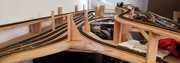

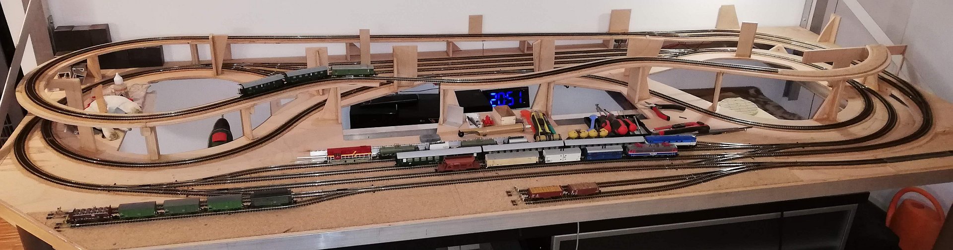

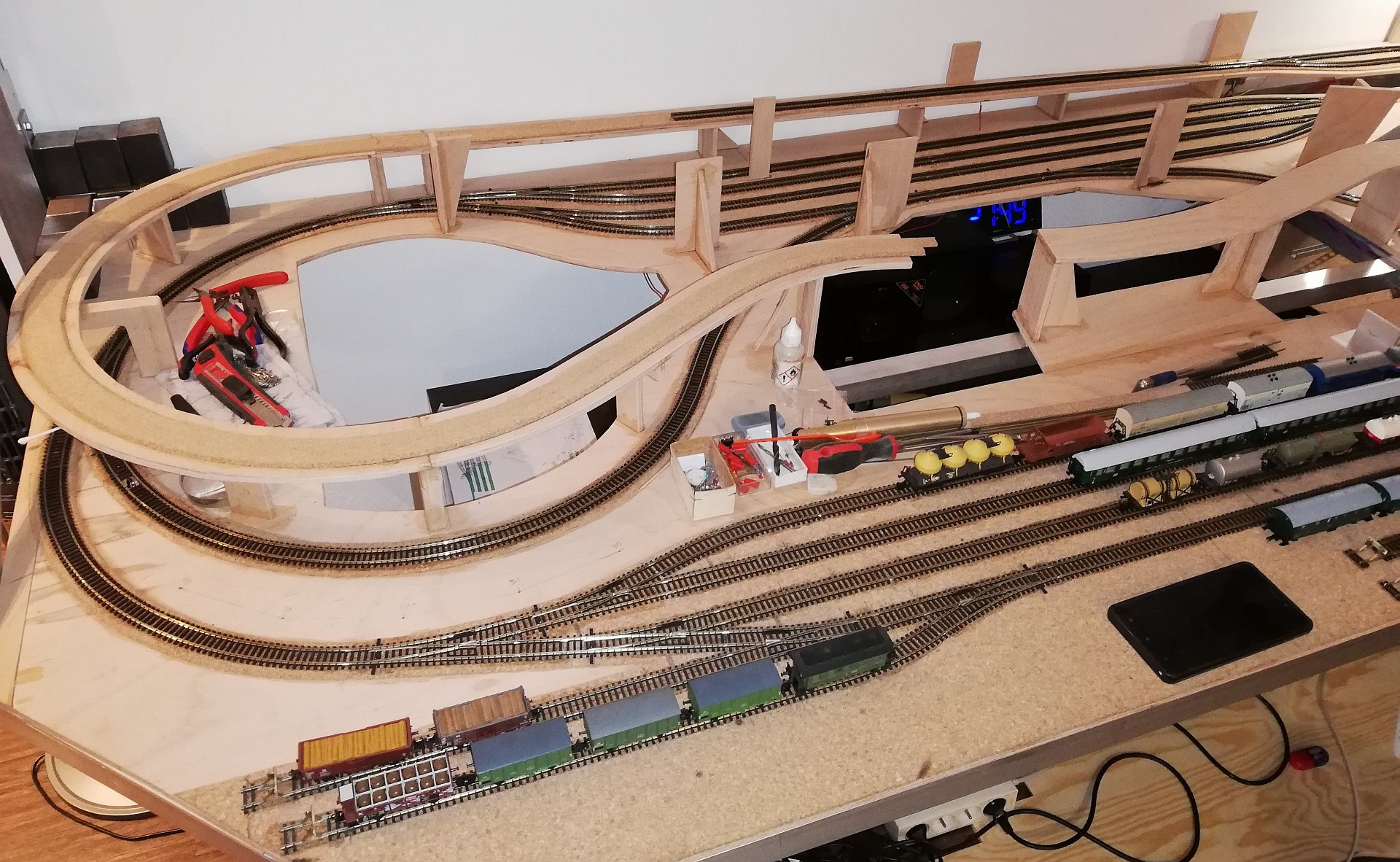

Vytvořil jsem těleso tratě stoupající ke koncovému nádraží. Ve vynechaném místě se bude nacházet železniční most. Na obrázcích jsou vidět již nainstalované podpěry základové desky budoucí koncové stanice.
Vytvořené těleso tratě stoupající ke koncové stanici.
Detail stoupání ke koncové stanici s částečně položeným korkem.

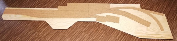

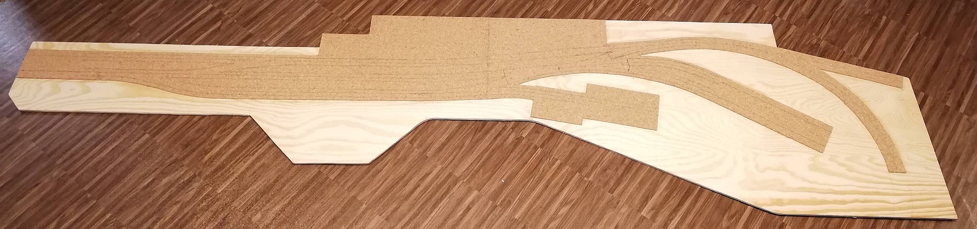

Dále jsem vyřízl základovou desku koncové stanice a na ni nalepil korkové podloží.
Základová deska koncové stanice.

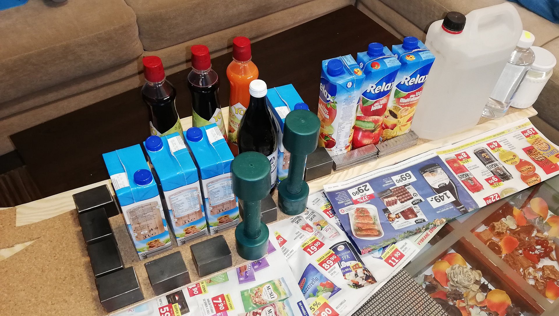

K zatížení lepeného korku jsem použil kde co.
Lepení korku.

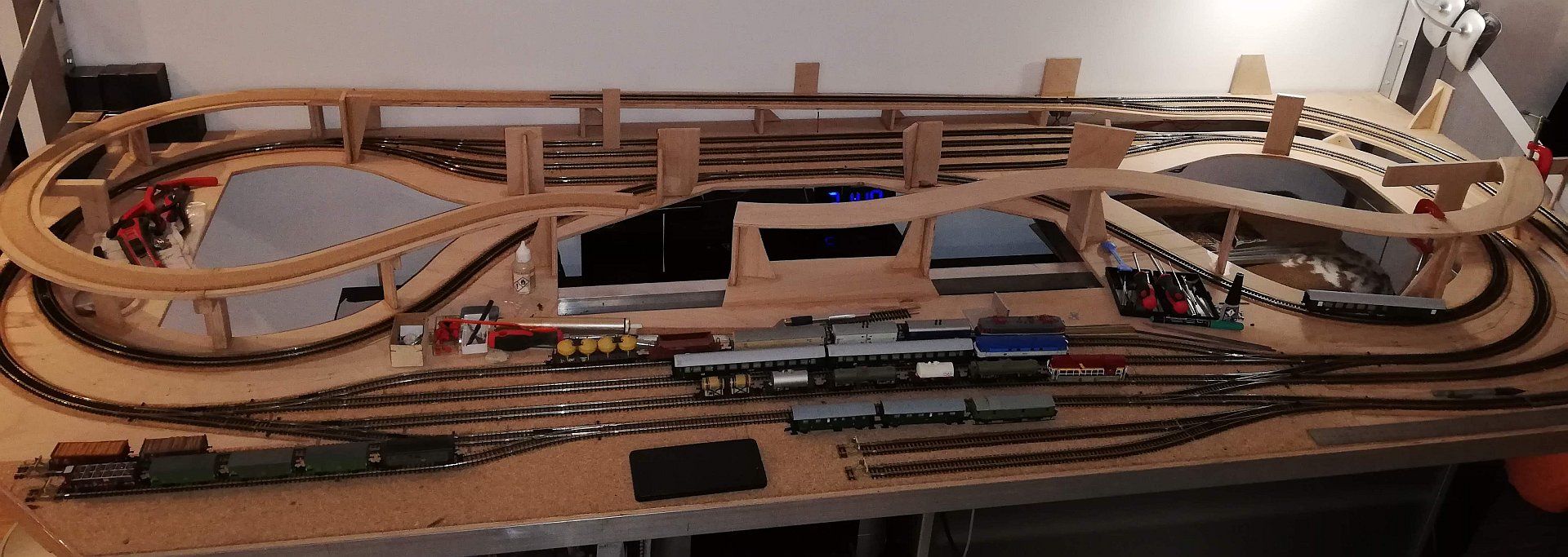

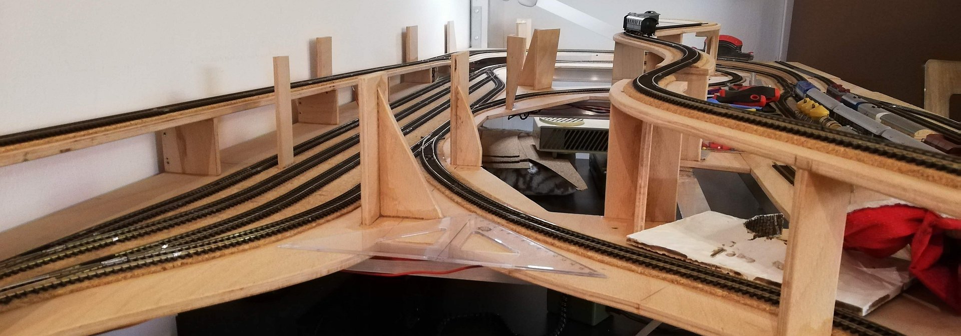

Také jsem položil koleje na trať stoupající směrem ke koncové stanici
Položené koleje stoupající tratě.
Boční pohled na stoupající trať.

No a ještě pro představu co nakonec realizuji. Po diskuzích i mimo toto fórům jsem dospěl k následujícímu uspořádání koncového nádraží. Co se týká vlastní krajiny, budu se držet Milanova návrhu.
Plán uspořádání viditelných částí tratě.
