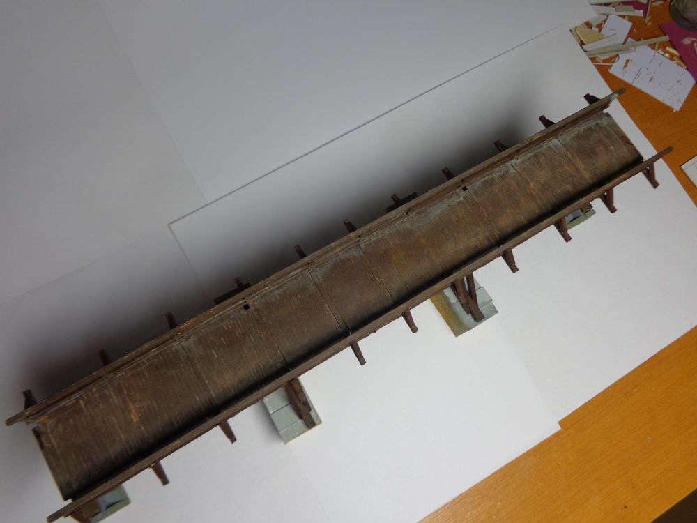

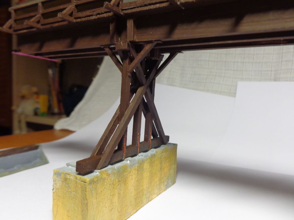

Něco podobného jsem stavěl.Železniční modelářství I.Milan

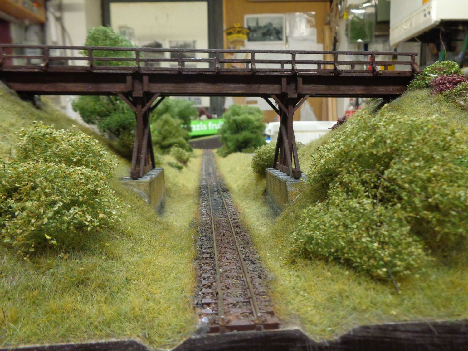

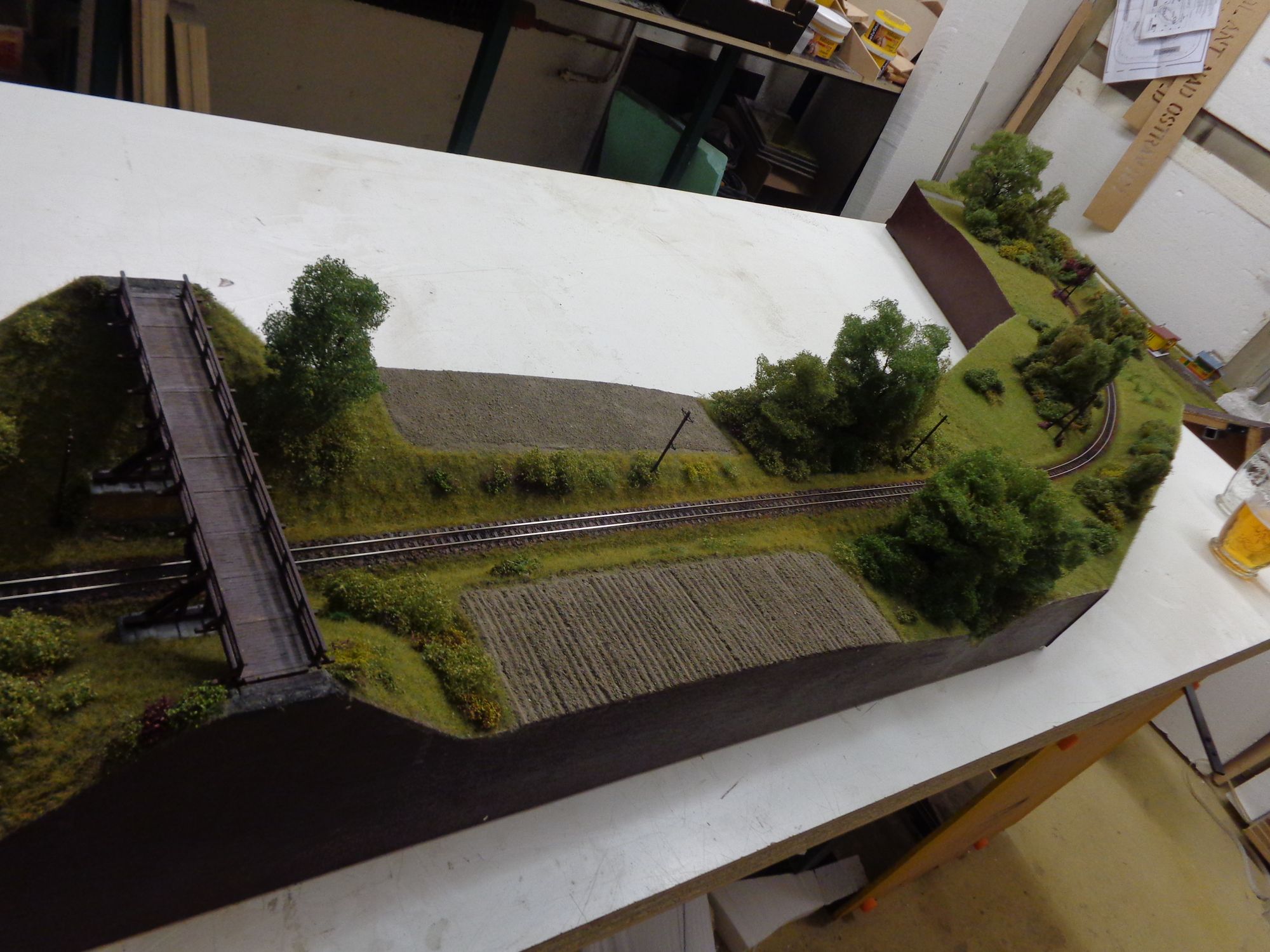

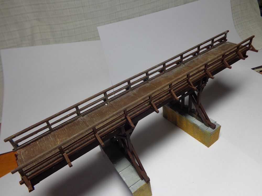

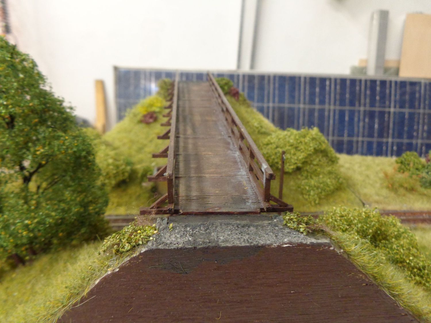

II.část dřevěný most.Milan

Ty nosníky na Milanově mostě jsou ocelové profily a most na obrázku by unesl i motorová vozidla.
Dřevěné hlavní nosníky podobných mostů, jako je na obrázku, se sestavují do roštů sešroubováním, seskobováním nebo zazubením 2 až 9 trámů délky podle potřeby a průřezu podle požadované nosnosti. Rošty ze 6 (2x3) nebo 9 trámů (3x3) se dají použít i pro železniční mostní provizoria a při pojíždění krokem unesou i dost těžká vozidla. Nicméně pro pěší by zřejmě stačilo položit potřebný počet trámů (obvykle 2 - 4) jednoduše podle šířky mostovky 1,5 - 2 m od sebe; průřez trámů by byl cca 30x35 až 35x45 cm a kladly by se nastojato. Max. rozpětí takového mostu pro pěší a lehké povozy by bylo až 12 m. Pro kratší rozpětí by se ani nemusely stavět mezilehlé opěry, stačila by vzpínadla zakotvená do zemních opěr.
