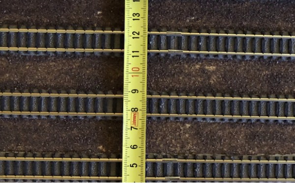

To jsem se právě ptal někde dozadu, páč podle norem bych měl být blíž. Podle Fleischmanna vychází u kolejiva Picolo Profi osová vzdálenost 33,6 mm a tudíž mezera mezi kolejemi (podložím) 18 mm (viz. foto dole - původní panel z normovaného profi kolejiva)
Takže pořídil jsem si hranolky 18x22 a na rovině dávám na šířku 18, ale i v obloucích by to mělo stačit, páč úhlopříčně to vyjde víc.
Zítra zkusmo zašpendlím rozdělaný oblouk a začnu pokládat druhou stranu (čili dozadu z pohledu) a vyzkouším pootočit hranoly na 22 a uvidím, jak to bude vypadat.
Naštěstí vše, co momentalně pokládám, bude skryto, takže “je jedno, jak daleko to bude”, hlavně aby o sebe nedrhly dlouhé vagóny, které zkusím projet..
No a podle “hezčího” pak položím viditelné oblouky.
Díky za další rady a komenty...

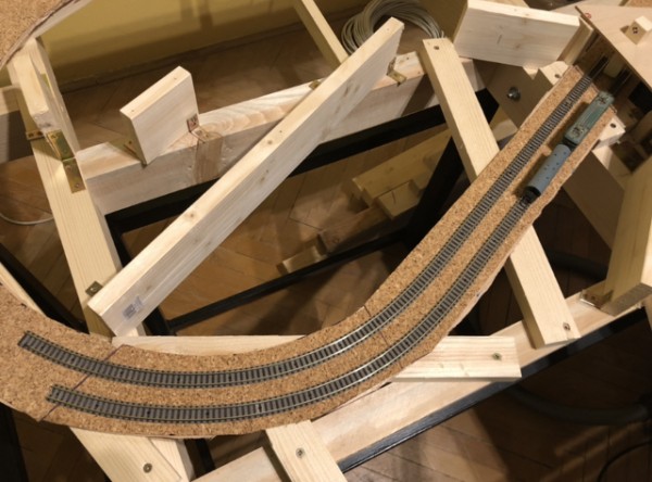

Příspěvekod Ove » pát 30 lis, 2018 6:27 pm
..akorát dotaz na zkušené: Jak napojovat flexi koleje? Uříznout podloží těsně u prvního pražce za přesahem kolejí (vyznačeno červeně), zkrátit delší kolej podle kratší (modrá), spojit spojkami další kolej a dodatečně “zaštěrkovat”?
