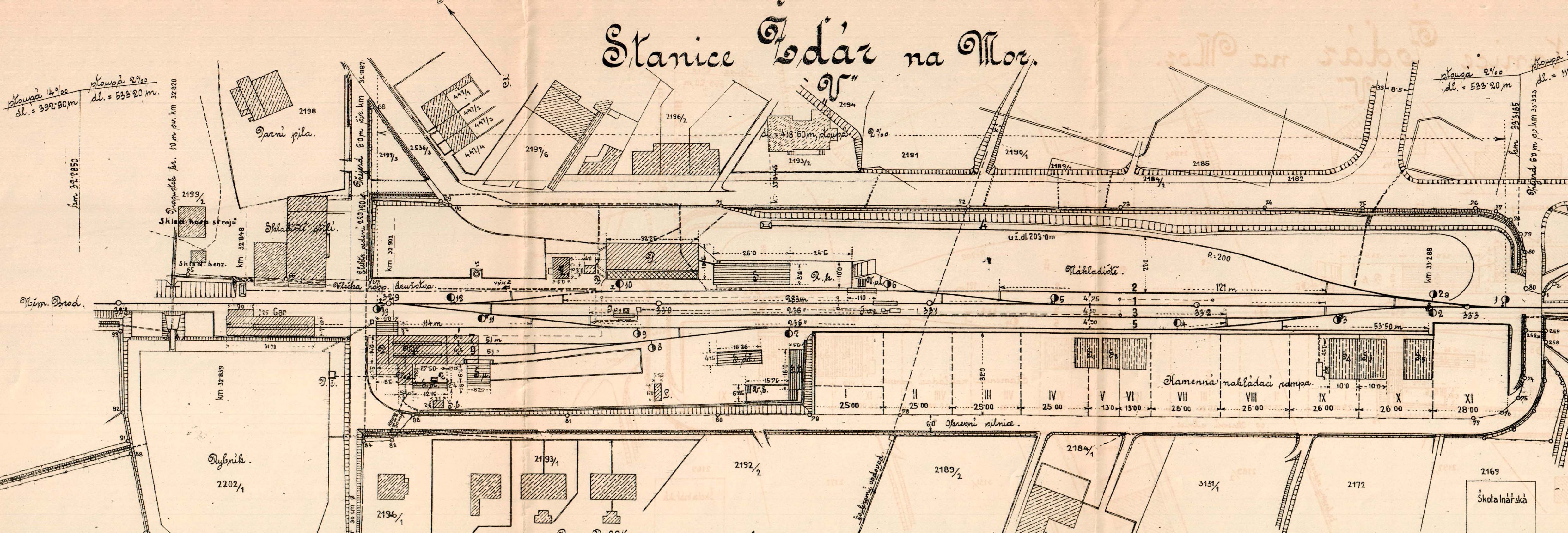

Příspěvekod Bw_Ig » čtv 08 lis, 2018 4:59 am
Já to věděl - ukážu prstíček - a hned se chce celá ruka.

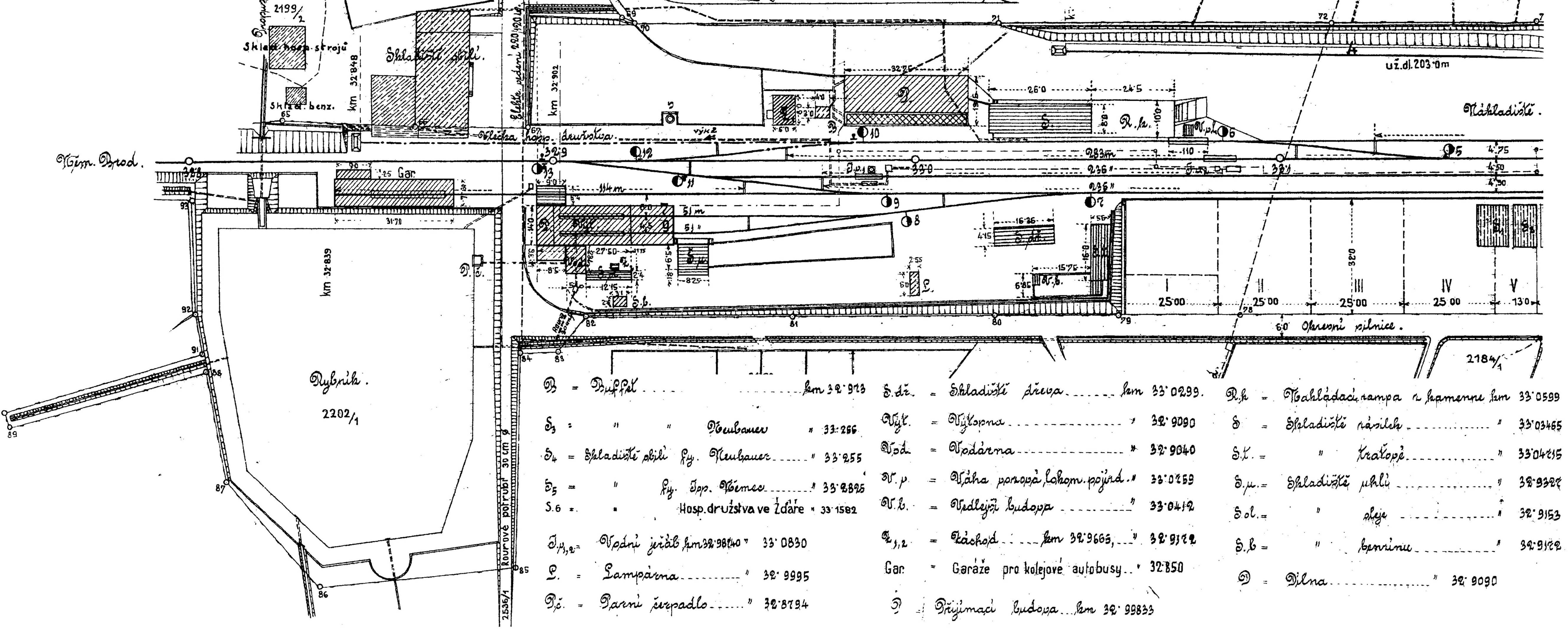

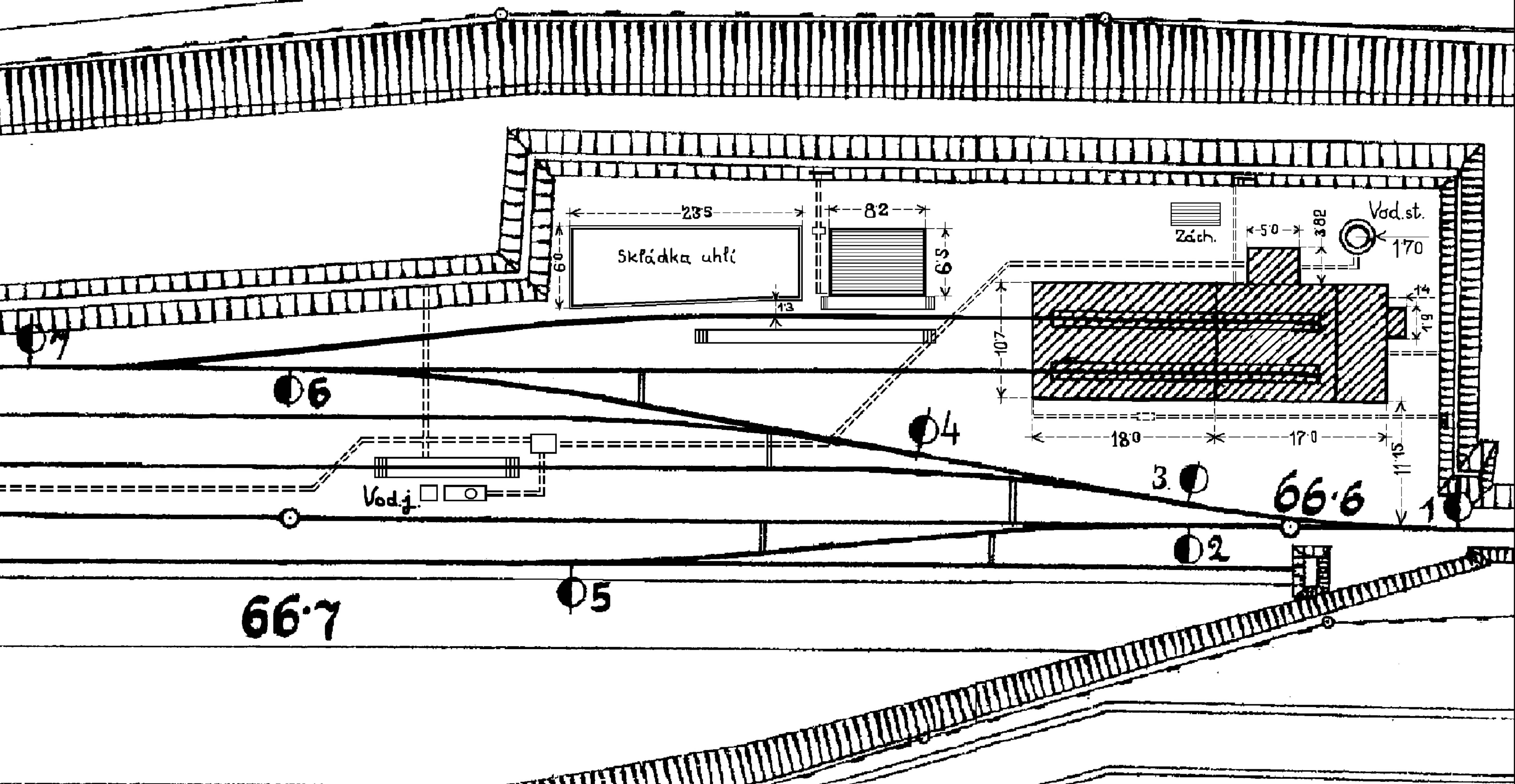

Tady jsou dva plány Žďáru ale u průjezdné stanice stav před rokem 1932 a stav před rokem 1938. Datace je důležitá, vždy se něco zásadně změnilo.

Příspěvekod hank » čtv 08 lis, 2018 7:05 am
Ano, to je elegantní řešení umístění kanálu, když u remízy není místo - dát ho do dopravní koleje. V tomto případě 1 a 3. To umístění navíc napovídá, že na trati jezdily krátké vlaky - bodejť by ne, když tam dlouho jezdily lok. 310.0. Na důležitějších tratích se dávaly kanály s vodními jeřáby až ke zhlaví, většinou tak, aby se dlouhé nákladní vlaky vešly mezi námezníky a zároveň aby se lokomotivy křižujících/předjížděných nákladních vlaků čekajících na odjezd mohly během toho čekání ošetřit. Někdy - to spíš u osobních vlaků - se s tím počítalo i v grafikonech; v sešitových jízdních řádech se pak objevovaly poznámky např. "V 15" znamenající plánované nácestné ošetření hnacího vozidla - přinejmenším vysypání popelníku a dobrání vody - v délce 15 minut. (Ty poznámky v SJŘ leckde vydržely ještě i v dobách po nástupu dieselové trakce a znamenaly dobírání vody pro vytápěcí generátor hnacího vozidla.)
Na tom novějším plánku přibyla stavba označená "Gar." - to bude zřejmě remíza neboli garáž pro motorové vozy. Nebyl by prosím její náčrtek nebo aspoň fotka?
Kanály zdaleka nebývaly jen ve stanicích s výtopnami/remízami. Například na lokálce do Rokytnice v Orlických horách byl ještě nedávno nezasypaný krátký kanál ve dvoukolejné nácestné dopravně D3 Slatina nad Zdobnicí, a to přibližně uprostřed délky její jediné dopravní koleje. U kanálu byla vedle koleje dřevěná boudička nad studánkou, odkud se původně dobírala voda pulsometrováním; později tam dosadili čerpadlo s elektromotorem. A například na trati z Kájova na Želnavu byly za provozu lok. 310.0 uhelné skládky s dřevěnými rampami a koši pro ruční dozbrojování mezi dopravními kolejemi ve všech nácestných stanicích. Takže i na nejmenším kolejišti nebo diorámatu lze takto znázornit zákoutí pro zbrojení parní lokomotivy.

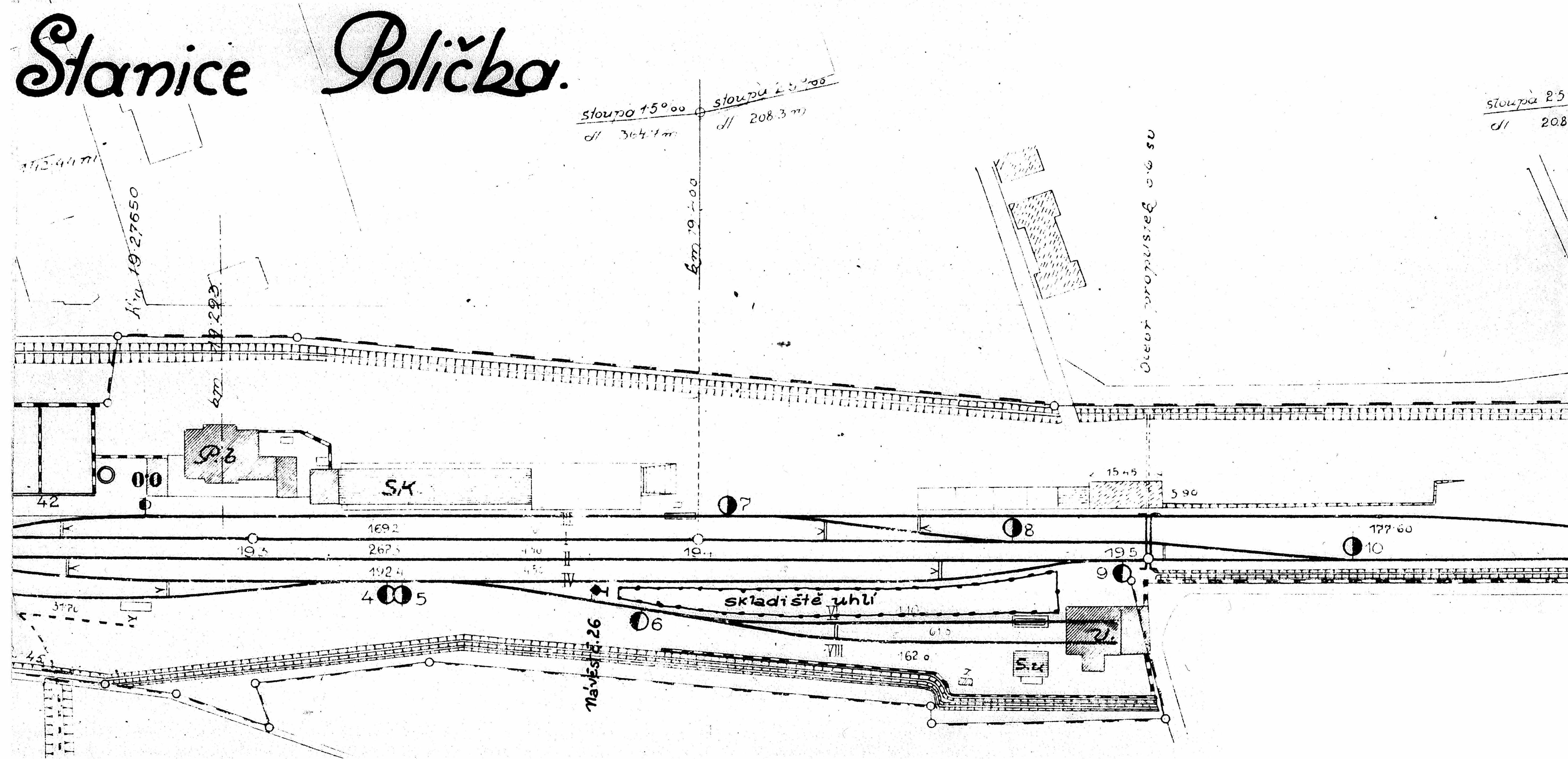

Ještě něco jsem našel - což bude dost zajímavé: Provozní služební řád strojové stanice Polička a Žďárec město - rok 1927. Tedy návody a popisy strojových stanic. Jelikož se dají vložit jen tři fotky, dám to na dva díly.

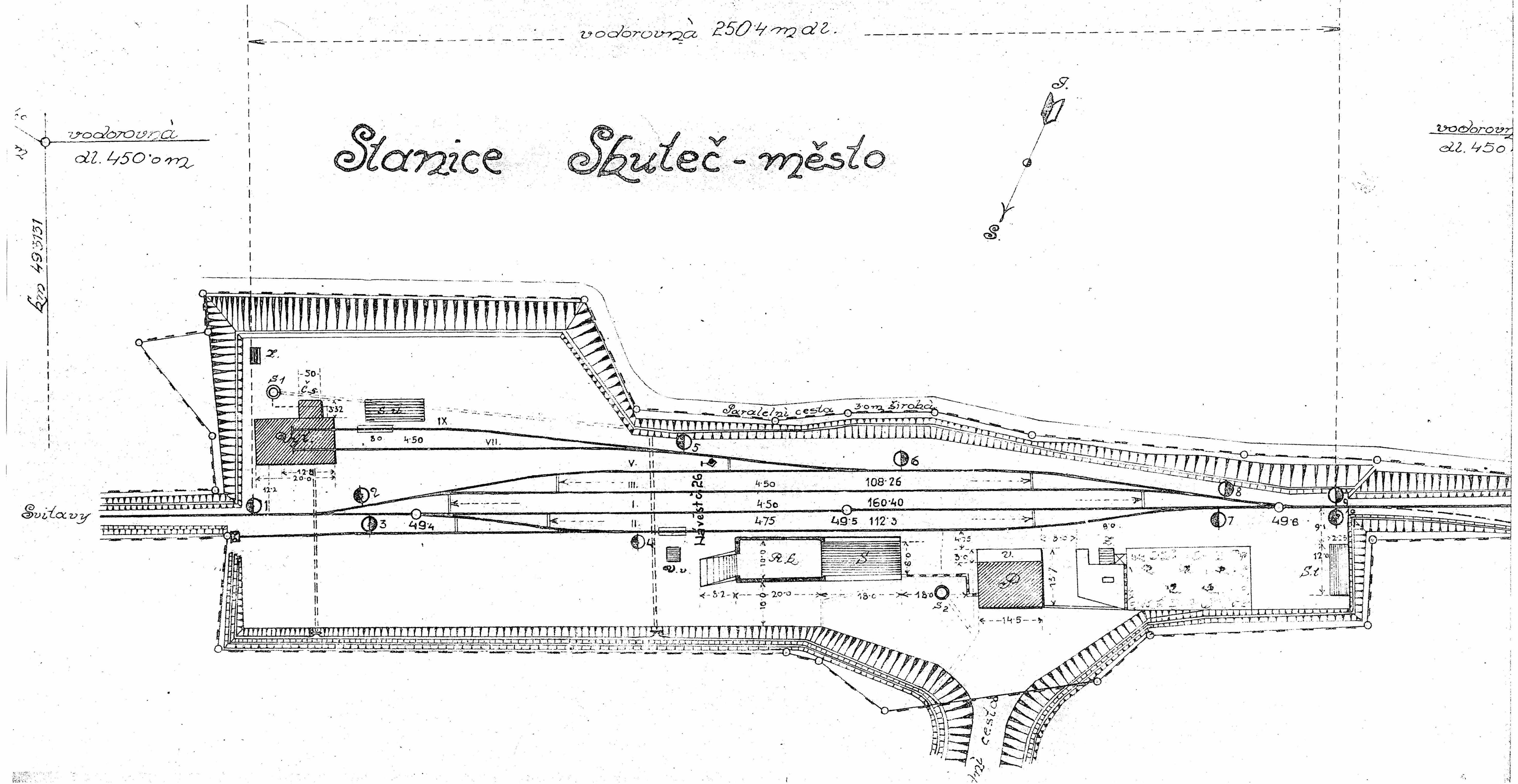

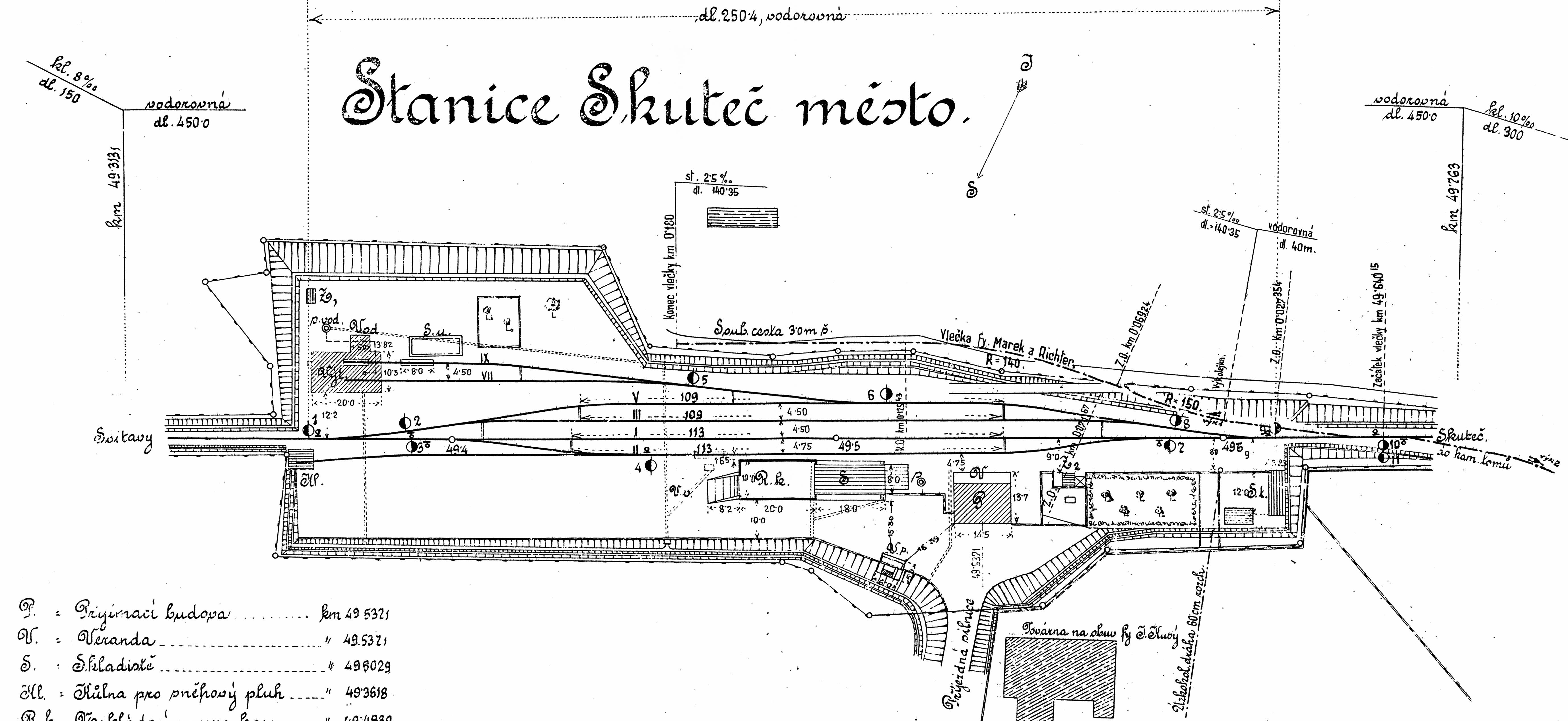

Příspěvekod Bw_Ig » ned 11 lis, 2018 7:26 am

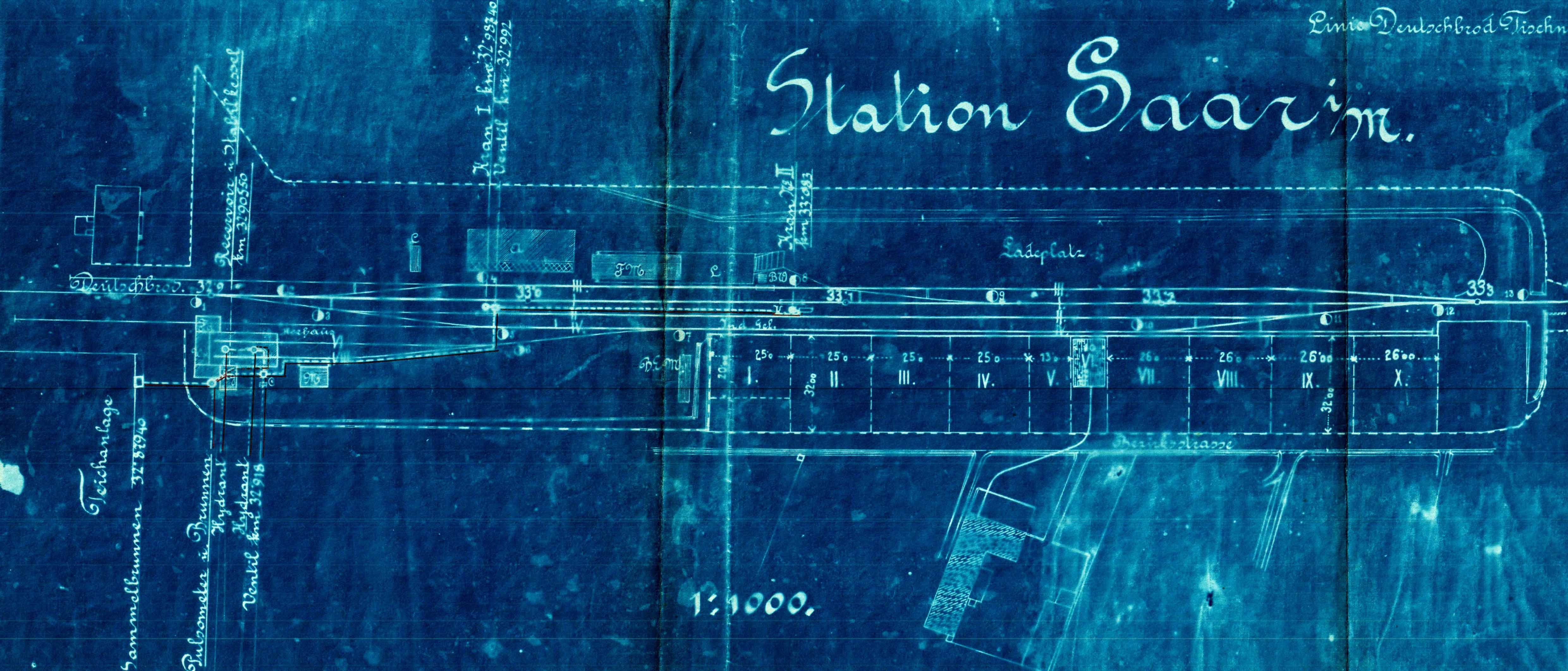

Omluva - poněkud jsem se upsal: v předchozím textu patří správně stanice Skuteč ÖNWB (dnes Žďárec u Skutče) a na lokálce byla stanice Skuteč město. Jinak popis událostí zůstává, vlaky lokálky se ze Skutče ÖNWB vracely do stanice Skuteč-město, k provoznímu zbrojení lokomotivy.
A ted tu Skuteč město:
