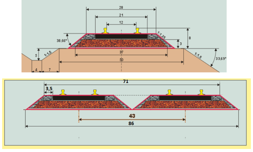

Milane to je marné , Brzda má ve všem jasno. Pravděpodobně netuší , že standartní rozteč kolejí TT má Tillig 43 mm a Kuehn 44 mm ale to nevadí , to se přihne... :mrgreen:

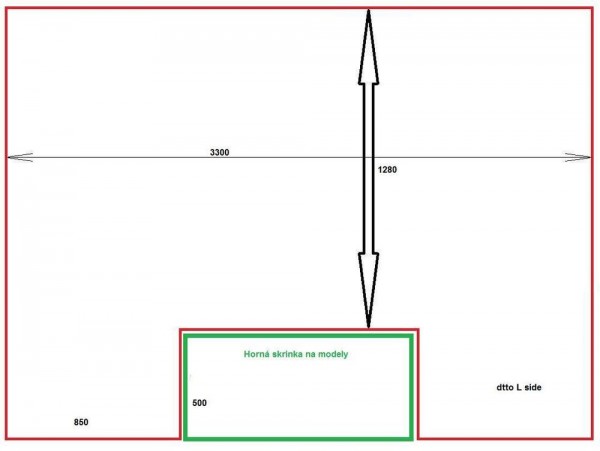

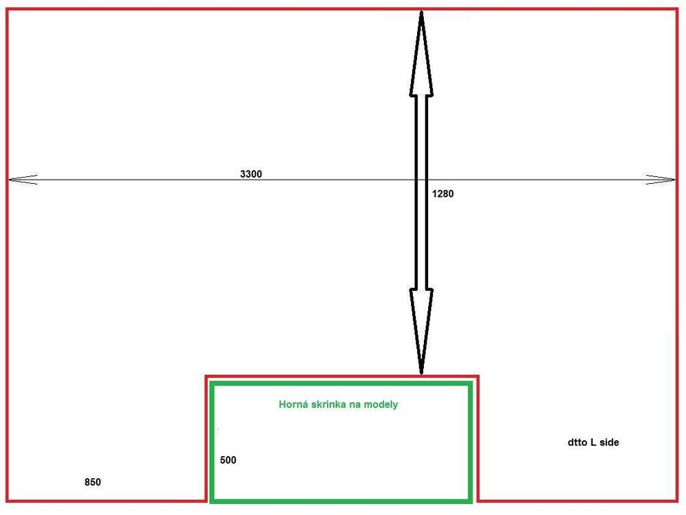

brzda píše:Nejde mi vložiť ten náčrt, rozmery sú 3300*1280mm základný rám, rozmery modulov vratných slučiek sú 850*500mm. Tu budú foto zo stavby a dám sem aj ten náčrt : https://brzda1111.rajce.idnes.cz/Stavba_kolajiska/.
Už jsem jej vložil.Milan

Ale nie hoši, veď mi sa nebijeme, my komunikujeme a rád si prečítam úplne všetko, čo k tomu patrí a aj od Vás samozrejme, pretože je vidieť, že o tom niečo viete, vrátane všetkých pripomienok. Správne si podotkol, že ako bude prístup zo zadnej strany panelu, keby som na to nemyslel, mám od teba výraznú pomoc a podnet na riešenie a v tom vidím účel. Na to je fórum, nie? Len mi nebolo jasné, prečo mám riešiť rozteč Tillig, keď pracujem s Kuehn, teda ma ich 43mm nebude zaujímať.
To Milan: Milane , dík za ten vložený náčrt panelu.

Ale jo v pohodě :wink: .Rozteč TILLIG?Uvedl jsi tento obrázek.

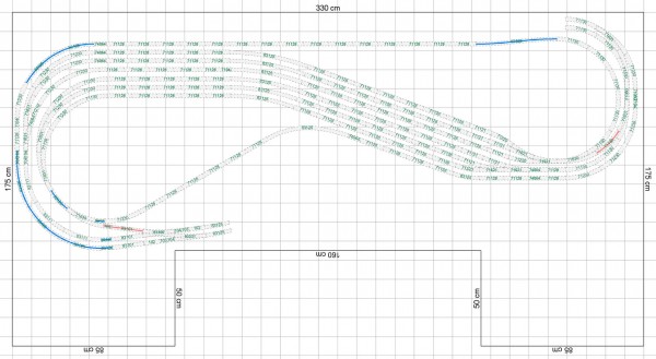

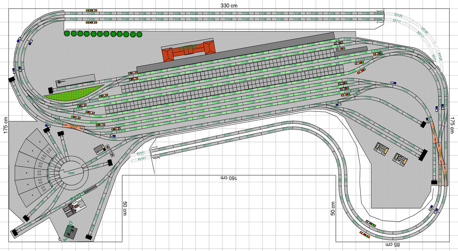

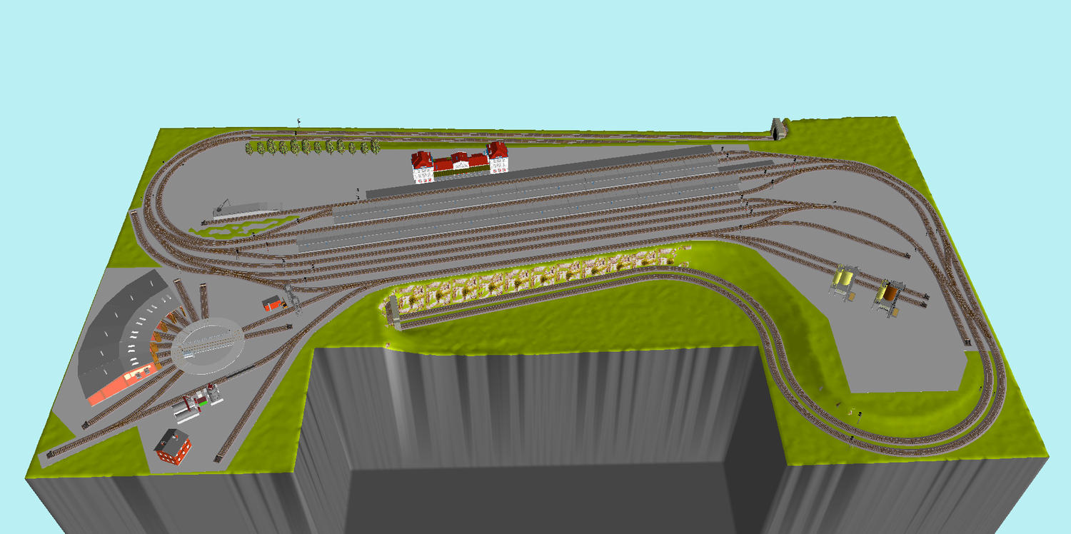

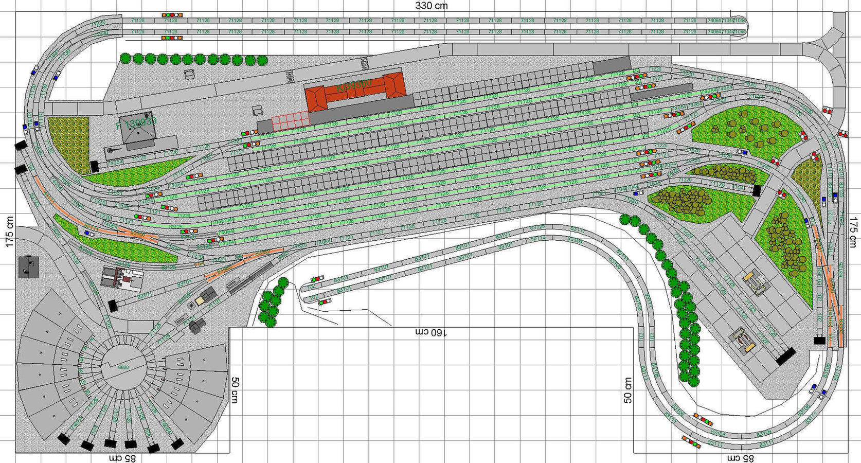

Ahoj, na to, aby se vešlo všechno podle původního plánku, je málo místa. Pokud Brzda akceptuje skryté nádraží, lze s kolejivem Kuehn stvořit třeba to, co je na plánku. Kolejivo Kuehn je doplněno křižovatkovými výhybkami Tillig (označeno oranžově).
Stanice má dvě části - osobní a nákladní.
"Osobní obvod" má 5 kolejí (shora 5, 3, 1, 2, 4) s užitečnými délkami (námezník-námezník) ~155 cm (5,3) a ~210 cm (1,2,4) a celkem 5 nástupištních hran se 2 ostrovními a jedním jednostranným nástupištěm. Vlevo od nádražní budovy je kusá kolej (5a) pro poštovní dvůr.
"Nákladní obvod" má 3 koleje (6, 8, 10) s užitečnými délkami ~200 cm (6), ~180 cm (8), ~170 cm (10). 8. a 10. kolej jsou určeny primárně pro vlaky do/z vlečkového areálu vpravo od nákladního obvodu, proto mají na levé straně výtažnou kolej. Na levé straně je pak depo, uzpůsobené už zcela pro motorový provoz (zauhlování je nahrazeno naftovými stojany), s točnou a rotundou o 6 stáních.
Širá trať je sestavena z Tilliga (R353/R396). oblouky ve stanici jsou bohužel jen R325/R365, neb jiné Kuehn nenabízí (ve výhybkách).
Je to jen základní náčrt, to kdyby se to Brzdovi nelíbílo. :)

Příspěvekod brzda » pon 03 zář, 2018 9:22 am
lajblt píše:Ahoj, na to, aby se vešlo všechno podle původního plánku, je málo místa. Pokud Brzda akceptuje skryté nádraží, lze s kolejivem Kuehn stvořit třeba to, co je na plánku. Kolejivo Kuehn je doplněno křižovatkovými výhybkami Tillig (označeno oranžově).
Presedel som nad tvojím návrhom dajaký čas a dospel som k záveru, že je to super layout, ktorý má všetko, čo som si asi tak v skratke predstavoval. Až do takej miery, že do toho asi pôjdem v tejto verzii. Takže fakt fórum funguje tak, ako má. A zároveň ti ďakujem, že si s tým trávil čas a venoval sa tomu, to oddelenie staníc nemá chybu.

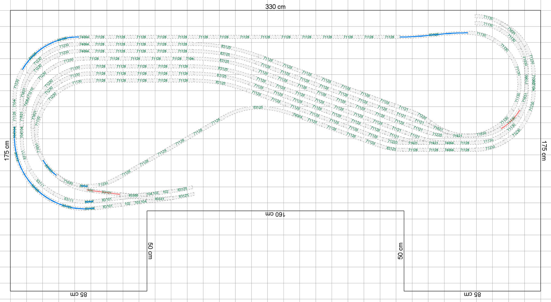

Příspěvekod lajblt » úte 04 zář, 2018 7:29 pm

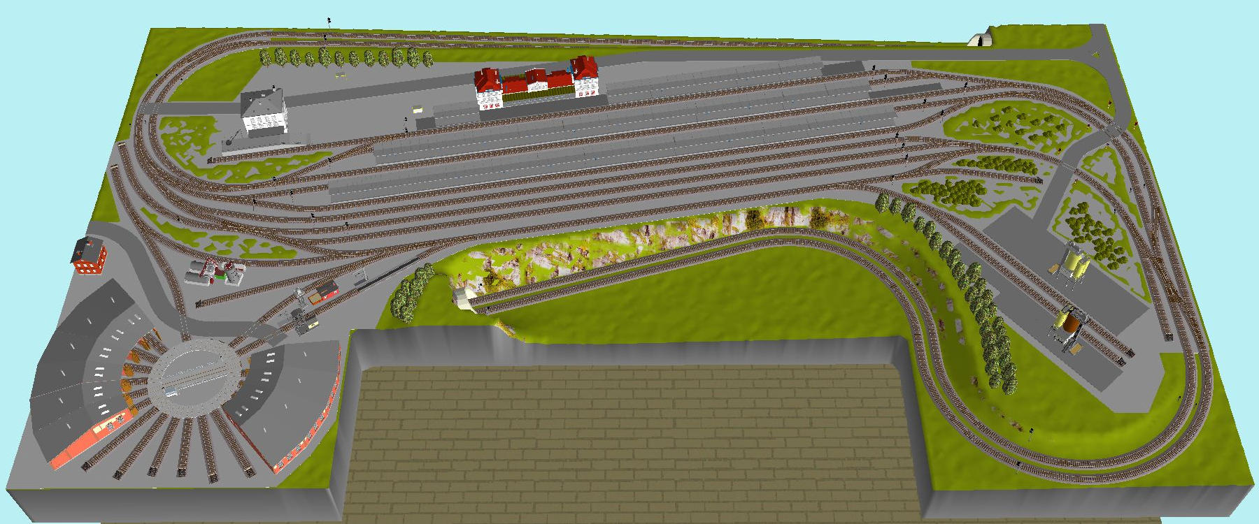

Tak jsem to dosochal. :)
Stavba podzemí si vyžádala kompletní demolici a přestavbu depa, protože linka metra kolidovala s točnou. Depo teď vypadá trochu jinak - má dvě rotundy, první má 6, druhá 4 stání. Mezi nimi je 6 dalších kolejí pro výstavku hnacích vozidel. ;) Naftové stojany se přestěhovaly na triangl, vjezdová a výjezdová kolej doprava, kde je popelová a odkalovací jáma a Teudloffův výtah s vodními jeřáby - pozůstatek parního provozu, dnes už nevyužitý. Uhelné vany už byly zrušeny a zasypány. Uvnitř trianglu je kolej pro nehodovou soupravu (jeřáb + 1-2 kryté vagóny pro nehodovou četu).
Dost velkým kompromisem je bohužel strojová kolej společná s vlečkovým areálem, což by v reálu nejspíš neprošlo. Ale chybí tam bohužel pár centimetrů pro další kolej.
Oddělení osobního a nákladního obvodu mě napadlo jako trik proti rychlému zkracování staničních kolejí.
Skryté nádraží je v hloubce 100 mm, klesání do něj je na obou stranách 35 promile. Umožňuje dva módy provozu:
1) Obě smyčky jsou provozovány nezávisle, vlaky se otáčí "na začátku a konci tratě", neaktivní spojky jsou označeny červeně.
2) "Kroužení" - tady je jediný problém v kolizních vlakových cestách na výjezdu ze SN - vlaky na odjezdu kříží cestu vlakům na vjezdu.
S elektrickým zapojením SN určitě pomůžou místní digiguruové. :)
Flexi koleje jsou označeny na povrchu šedou barvou, v podzemí modrou, spojky tvořící smyčky červeně. Oranžové koleje jsou Tillig, ostatní Kuehn.
