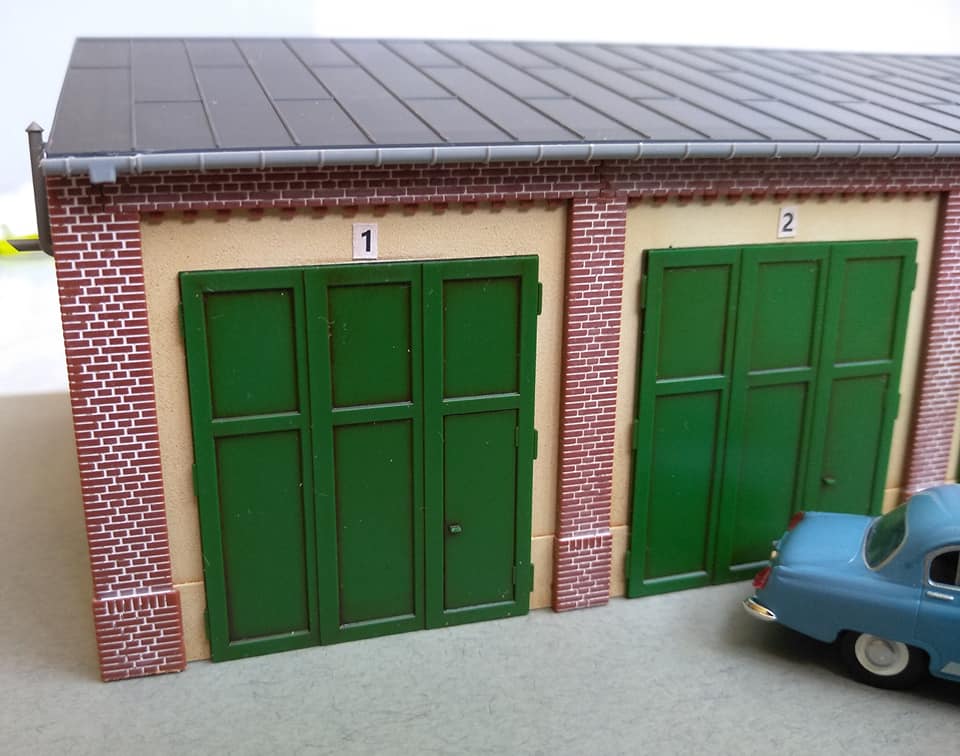

Patina budovy Auhagen - problém, po patinaci olej. barvami mě některé díly /konkrétně zelená vrata v rozích a hranách / po aplikaci Gunze laku Mr. SUPER CLEAR flat zbělaly. Prostě lak nepřilnul. Dokonce šel hezky umýt saponátem a kde zůstal, tak šel hezky dolů špič. bambus. párátkem. Po očištění a omytí saponátem jsem bezbarvý lak apikoval znovu a bez potíží.........
Byla chyba že díly byly nedostačně odmaštěny? Tzn. že na nich zůstal olejový film po olej. barvách? Ostatní díly přijaly /přestože byly také patinovány olej. barvami/ lak Gunze bez potíží, jen ty zelené díly.
Na obrázku je model po patinaci, ještě před aplikací bezbarvého laku. Ale už je vidět olej. film po barvách.
Už se mi to také stalo, ale zjistil jsem, že jsem si nepřenastavil tlak. Byl moc vysoký. Očistil jsem skříň vozu a se stejnou plechovkou a ředěním to podruhé dopadlo dobře.
