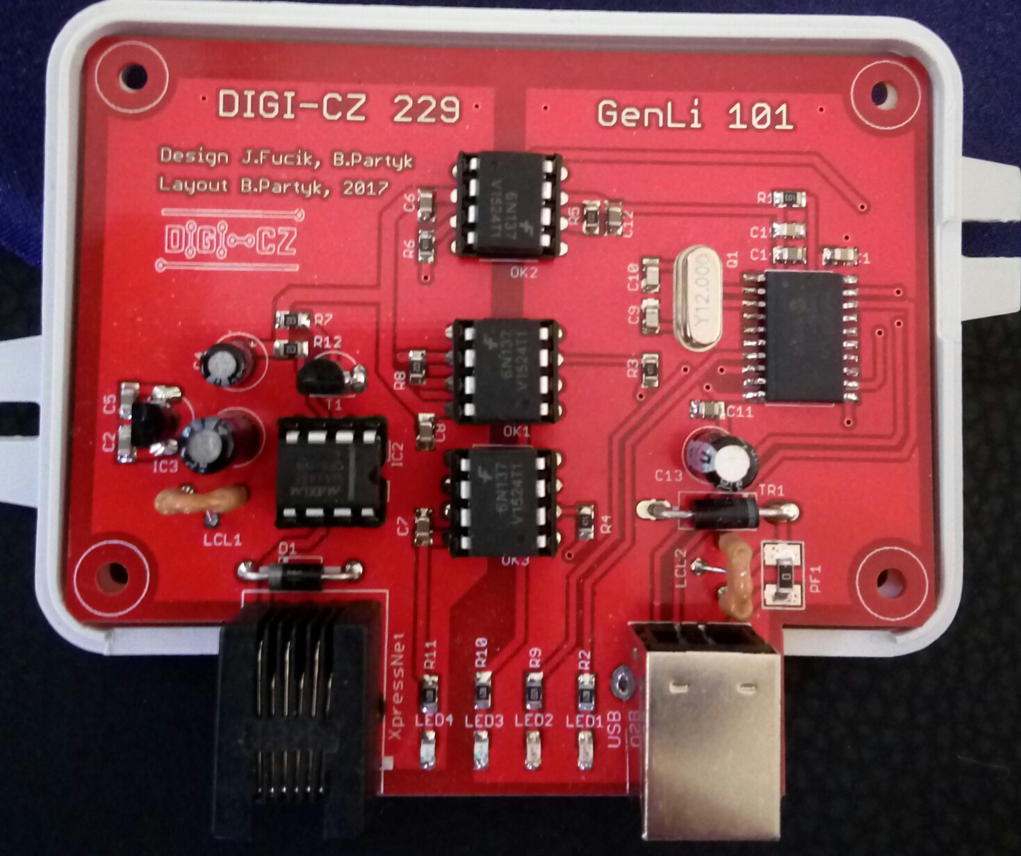

    Já už před lety zahodil GenLi mini a přešel na GenLi 101.
    Tři důvody: 1) galvanické oddělení pc a kolejiště (+++)
    2) žádný driver ve Woknech, který by se po každém update W10 deaktivoval ...
    3) není nutné dodržovat pořadí zapínání
    3+) absence zbytečného převodníku USB/RS232, z toho vyplývá ta vyšší rychlost.

    GenLI-101
    Příspěvekod sidlo » stř 08 srp, 2018 8:17 am
    fulda píše:Já bych upozornil na tyto drobnosti:
    • GenLI101 nemá díky galvanickému oddělení požadavky na zapínací sekvenci
    Přenosová rychlost směrem k PC je u GenLi101 12 mega, zatímco u GenLI100 je to 9 kilo :)
    Používal jsem GenLi-100 s rychlostí 9600 baud a celé to fungovalo dle mých představ.
    Náhle jsem se rozhodl vytunit připojení a koupil jsem si GenLI-101.
    Ta věta, že nezáleží na zapínací sekvenci není pravdivá.
    GenLI-101 se hlásí do systému jako ttyACM0.
    Pokud zapnu počítač s připojeným GenLI-101, tak následně se JMRI nepodaří připojit se k centrále.
    Pokud zapnu počítač, počkám na dokončení boot, následně připojím USB konektor do počítače, tak JMRI se normálně připojí. Je to jediná fungující sekvence zapínání počítače a připojování interface.
    Pro porovnání - DR5000 také používá port ttyACM0. Ale u něj skutečně na pořadí zapínání a připojování nezáleží.

    Mohl by jsi poslat výpis "dmesg" z doby, kdy to nefunguje?
    Podíval bych se na to. Toto chování není běžné, mám minimálně 3 kolejiště, kde je RaPI a GenLI101 pod kolejištěm a rozhodně nikdo nic při zapnutí neodpojuje.
