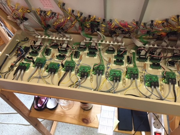

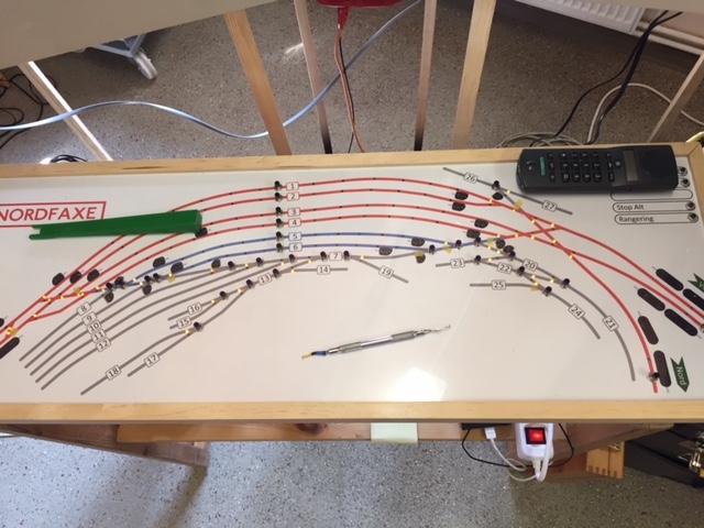

Na setkání modulářů FREMO ve Stölnitzu jsme měli přílržitost vidět modul staníce Nordfaxe jednoho dánského modeláře. Jedná se o modul s dost velkou stanicí (jak je zřejmé z obrázku), ovládaný z tlačítkového panelu. Překvapením bylo, když jsme se dověděli, že je ovládání elektronické, avšak bez standardní a bez počítače. Ovládaní jednotlivých výhybek zajišťují tlačítka, ovládání je jednotlačítkové. Poloha výhybky je na panelu zobrazena dvěma LED. Prvky ovládání jednotlivých výhybek (technicky něco jako fuldovy "kostičky") jsou navzájem propojeny LocoNetem a mohou vzájemně komunikovat. Každou výhybku je tak možné přestavovat individuálně, zároveň ale je možné stavět celé cesty stiskem tlačítek určujících počátek a konec cesty. Zdrojem LocoNetu je deska s Arduiono umístěná přímo v ovládacím panelu. Ta zároveň hlídá aby nedocházelo ke kolizním stavům. Tu si navrhl sám majitel sám, ostatní komponenty jsoukomerčni vyrobky. Programování cest se realizuje z mobilu nebo tabletu prostřednictvím desky bluetooth, která je rovněž přímo v panelu. Na druhém obrázku je pohled do vnitřku panelu. Komunikaci ovládacího panelu s kolejištěm (výhybkovými a návěstními dekodéry a moduly detekce obsazení) obstarává jediný kabel sběrnice LocoNet. Není tedy problém, aby ovládací panel nebyl mechanicky spojen s vlastním kolejištěm. Podrobnější informace budou brzy uveřejněny na http://www.1ku160.cz.

Nechtěl bych se hádat, ale není ta "malá destička" náhodou raspberry pi?
Příspěvky: 5172
Re: Ovládání modulu
Příspěvekod BohousP » pon 23 črc, 2018 10:45 am
fulda píše:Nechtěl bych se hádat, ale není ta "malá destička" náhodou raspberry pi?
... a ta sklenka dole od vína ... :lol:

Příspěvekod HonzaM » pon 23 črc, 2018 11:37 am
BohousP píše:
V téhle sklenice byla Cola, nechci ovšem tvrdit, že by se na setkání víno neobjevilo. Strojvedoucím naštěstí nikdo dýchnout nedal.

Příspěvekod fulda » pon 23 črc, 2018 11:45 am
BohousP píše:
To by jen poukazovalo jen na to, že daný německý soudruh je z porýní, což je omluvitelné.
Já chtěl jen poukázat na to, že Raspberry pi se tak nějak považuje za počítač, na kterém se celkem běžně pouštějí programy jako JMRI.
Příspěvky: 5172
