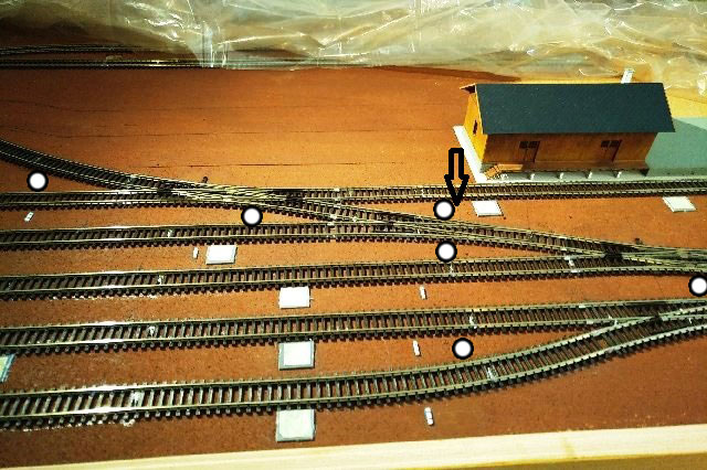

Příspěvekod Miloš_P » úte 19 čer, 2018 5:33 pm
Myslím, že by měly být zhruba v místech bílých koleček:

Příspěvekod Fox » úte 19 čer, 2018 5:35 pm
jo.jo - místa sbíhajících se kolejí. Dík za názorný obrázek

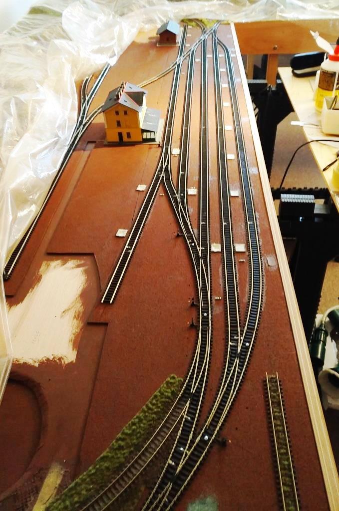

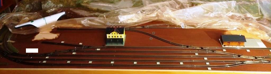

Tak co se týče námezníků, už v tom mám jasno (na fotkách jsou ješte položeny nanečisto, posunu dle připomínek).
Ještě než budu moct zaštěrkovat zhlaví, uvažuji zda tam dát drátovody s příslušenstvím. Už delší dobu suším v šuplíku díly od JM Detail (http://shop.jmdetail.com/category.php?id_category=1032). Jak jsem psal, nemodeluji sice něco konkrétního, ale mělo by se jednat o III-IV. epochu, tam by asi patřily? Nicméně pokud bych chtěl být důsledný, tak bych pro kompletní rozvody od staniční budovy spotřeboval několik metrů...
Říkal jsme si - naznačit to u výhybek ve zhlaví (skříň mechanického přestavníku - z této stavebnice: http://shop.jmdetail.com/product.php?id_product=333002), a pak s tím o kousek dál jakoby zmizet pod terénem, nedělat dlooouhou šachtu :D . Co vy na to, dává to smysl? Celkové pohledy na úsek kolejiště jsou připoženy.

Příspěvekod sidlo » stř 20 čer, 2018 5:52 am
Drátovody:
1. Většinou vedou ze stavědla k přilehlým výhybkám a ne ze staniční budovy.
2. Jsou případy že stanice stavědla nemá a má ústřední stavědlo a pak je vše vedeno z jednoho místa.
Drátovody jsou vedeny buď jako venkovní
Nebo v kanálu
Normálně se dělá drátovod venkovní. Pouze v místech kde podchází koleje nebo kde by překážel např. při posunu se dává do kanálů.
Příspěvky: 3826

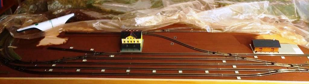

Příspěvekod Fox » stř 20 čer, 2018 8:05 am
no já vím, že tuhle část mám nedotaženou, proto to tady prezentuji. Stavědlo - no, nakonec by se tam vešlo (levé zhlaví) a té stanici by to slušelo. Podívám se třeba u Bartáka co by se tam hodilo (tohle? http://www.kb-model.eu/mtbmodel/eshop/0 ... na-Hora-TT). Co ty na to?

Příspěvekod sidlo » stř 20 čer, 2018 8:19 am
Stavědla jsou malá a vejdou se na obě zhlaví. Na pravém zhlaví bych ho dal na opačnou stranu než je skladiště (hrana kolejiště).

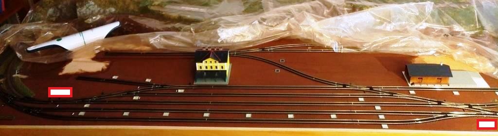

Příspěvekod Fox » stř 20 čer, 2018 8:23 am
tak jo, je to dobrá připomínka. Placu je tam dost. Díky, jdu na to.

Příspěvekod lajblt » stř 20 čer, 2018 9:42 am
Ahoj Martine, vidím, že práce ti jde opravdu "od ruky". :)
Na svém kolejišti stavím námezníky do místa, kde se právě stýkají šablonky průjezdných průřezů pro přímou a obloukovou kolej (mám pouze přímé výhybky). Potom vím, že se v případě dlouhé soupravy můžu spolehnout na to, že pokud vozidla nepřesahují přes námezník, nic do nich na sousední koleji nenabourá. A taky v tom místě mám rozhraní kolejových obvodů, tj. právě v tom místě je přerušená jedna kolejnice.
Pokud na fotkách dobře vidím, máš už tam šachty k lampám. Udělal bych ještě jednu řadu mezi 2. a 3. kolejí od budovy. Vím, že tam chceš mít nástupiště, ale ta jediná řada lamp mi přijde málo na to, aby v reálu osvětlila přijatelně celé kolejiště stanice. A taky pozor na to, aby některé z návěstidel ve zhlaví nebylo hned za lampou.
