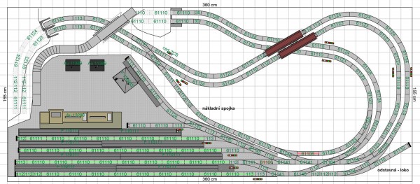

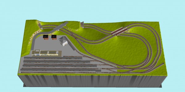

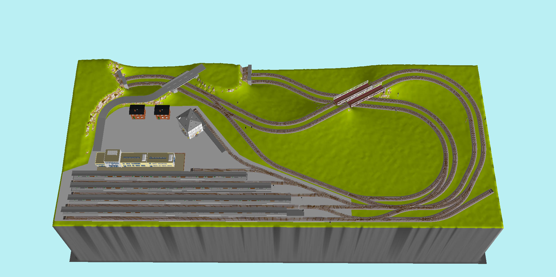

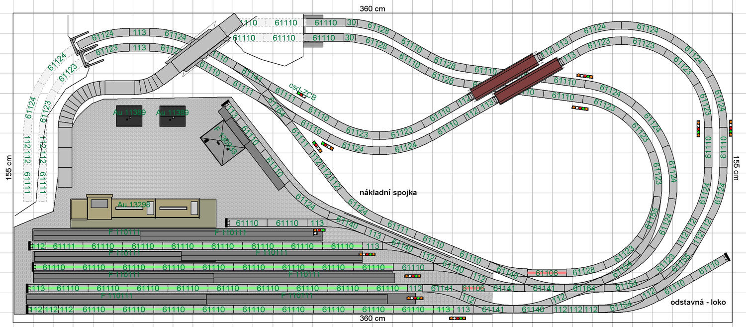

Ahoj, vkládám čistě pro inspiraci, neb je to o rozměrech 360x155 cm, aby bylo vidět, co lze stvořit z Roco GeoLine. :)
Koncové nádraží většího města hlavového typu (s jedním zhlavím - např. Praha-Masarykovo n.). Osobní provoz, náklady pouze projíždějí po "nákladní spojce" z jedné dvoukolejky na druhou. Střídání lokomotiv pomocí kusé kolej vpravo dole. Nad nádražní budovou poštovní dvůr s rampou.
