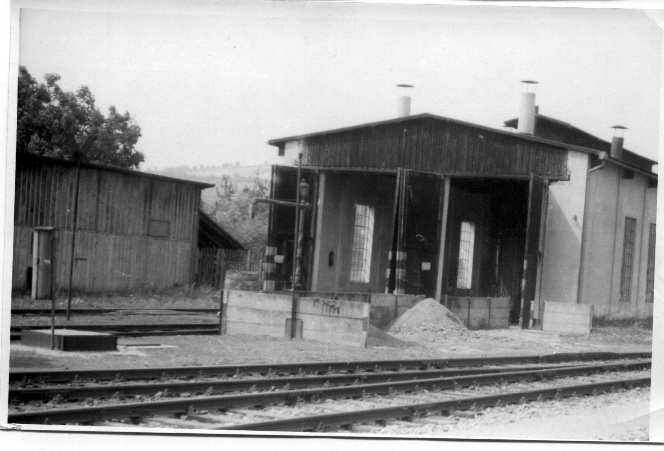

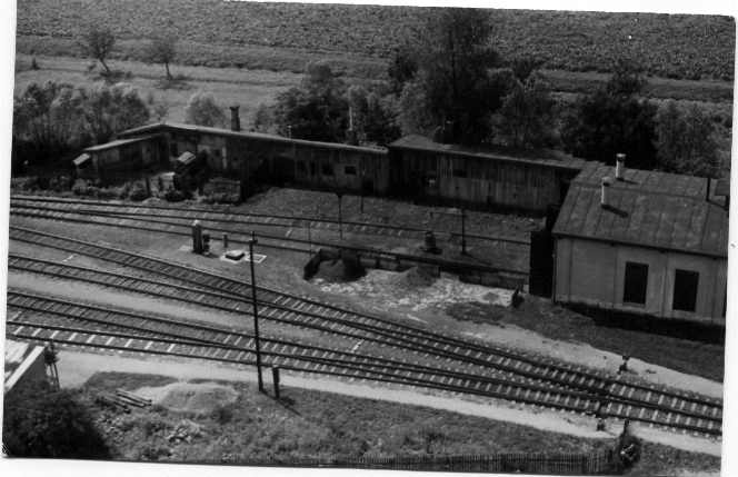

T 478 3022 píše:Tomas Lebeda píše:Potřeboval bych poradit s řešením prostoru před výtopnou v koncové stanici.
Ahoj.Chápu,že jsi tady patrně několikrát četl,že neexistuje dát popelovou jámu vedle uhlí atd.A teď máš problém to tam nacpat.Měl bych pro tebe řešení.Obrázky ti řeknou víc.Ta Ždánická popelová jáma mě v modelu dělá cca těch 84mm,t.j jak u té KB-model.Ta jáma na té fotce není nic moc,ale je tam.Viz přiložený plánek stanice.
Ten Třmínek jde zkrátit,ale je s tím zbytečná jebačka,navíc to imituje betonou jámu,Tobě by se tam šikla stará jáma se strukturou kameniva.
A pokud máš první díl Plánku kolejišť od M F,tak tam koukni např. na Frýdlant v Č.,Čerčany+text,Dobruška+text.
