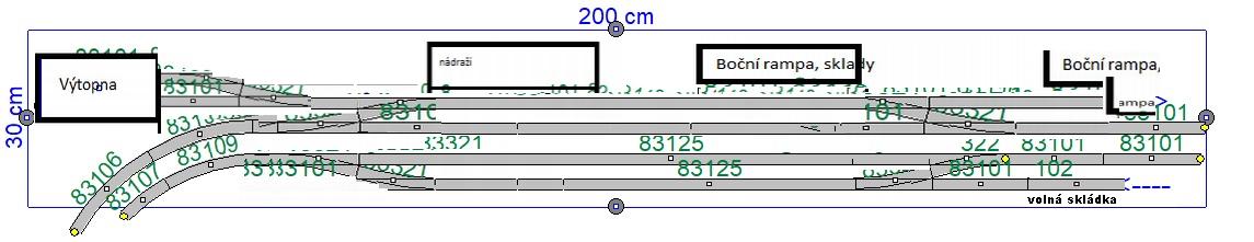

jirik.pcr píše:No s tím Nkem jste mě docela nahlodaly.... koukám teda finančně lehce náročnější, ale to bude dané spíš menším výběrem v tomhle měřítku... kolejivo jsem studoval do tří do noci, dnes v práci, po různých diskuzích zde bych pro své amatérské potřeby volil PECO - 80, výhybky střední 14°R457... nádraží by zůstalo v délce 200cm, jen bych roztáhl koleje ve stanici. Nakreslím ve Wntrcku. Šlo my spíš o smysl kolejiva v nádraží, myslím že takhle by to mohlo umožnit docela i hraní s posuny, i příležitostné "kroužení" po trati :)
Tak jak vypadá pokračování plánu a realizace?

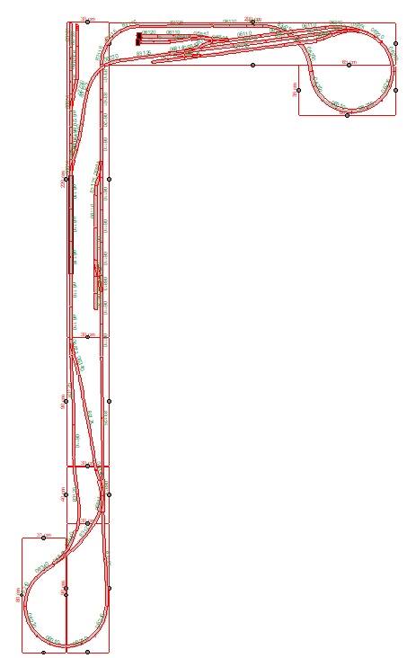

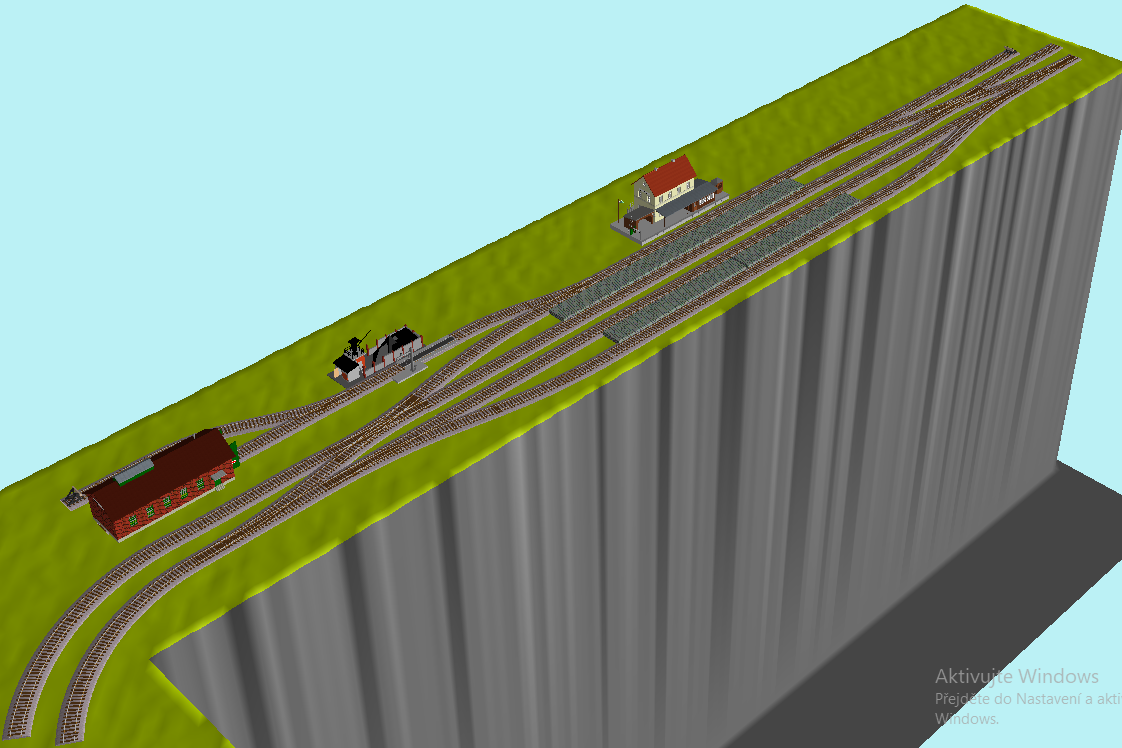

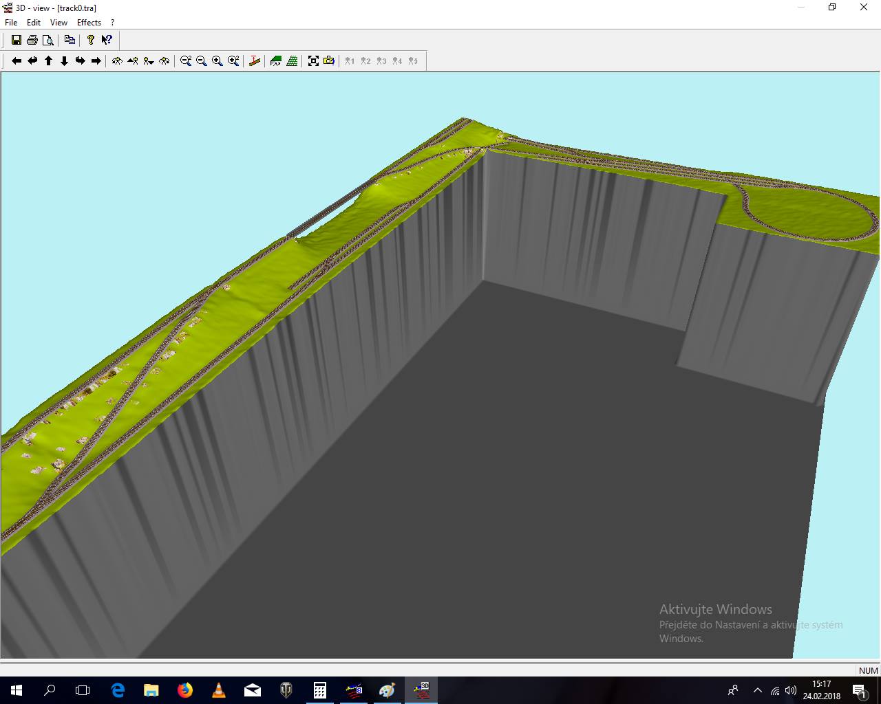

]Ahoj, omlouvám se, byly teď jiné starosti, plán sem překopal ve wintracku na plánovaný úsek ob. pokoje, kdy. Za nádražím vede kolej, která by do budoucna mohla vést na menší skryté nádro, nad kolejí bude terén se stanicí apod. Všem děkuji za připomínky, budu rád za nové. V celkovém pohledu je ještě původní odbočná kolej do výtopny, v detailnějším pohledu a ve 3D už je to upraveno, jinak měřítkem zůstanu u TT, už jen kvůli možnostem při modelování krajiny atd. Panel 35*65 bude na pantech, sklápět se bude o 90 st. dolů... ten svislý panel je zatím jen takový nástřel, zatím řeším spíš to nádraží, zbytek bude zatím jen provizorium ze starých kolejí. Jinak moc děkuji za odkazy, to kolejiště inspirované "Nudlovkou" mě hodně inspirovalo, už jen technickým řešením přestavníků :)
Ještě jednou zdůrazňuji, levá část je jenom nástřel, nemám tam spočítaný stoupání, není to poladěný atd., je to jenom idea...
A ještě dodám, zpětná smyčka vlevo nebude vidět vůbec a úseky 40 a 90 cm jen zepředu přes skleněná dvířka ve skříni...takové okno do tunelu :) Myslím že jízda osvětlené loko tunelem za sklem bude docela pěkná na koukání

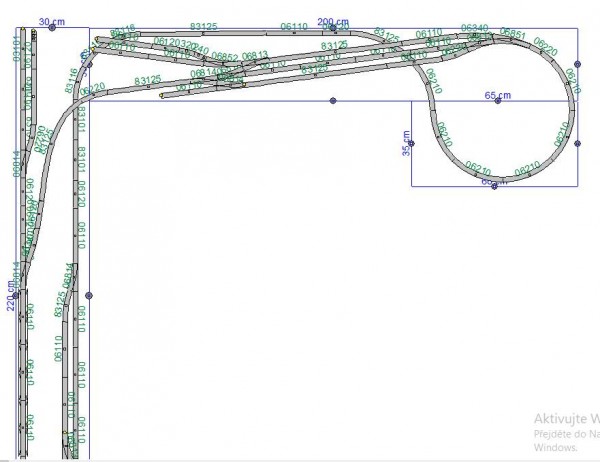

Příspěvekod jirik.pcr » ned 25 úno, 2018 10:55 pm
ještě menší poladění

Příspěvekod HonzaM » pon 26 úno, 2018 9:31 am
jirik.pcr píše: jinak měřítkem zůstanu u TT, už jen kvůli možnostem při modelování krajiny atd.
Doporučuji podívat se na tohle video, ukazující ze ani v N není problém modelovat i nejmenší detaily: https://m.youtube.com/watch?v=XAOZl9uidGk A třeba se zajet podívat na výstavu do Chrudimi, kde to kolejiště bude vidět v reálu a možná bude možné i pohovořit s autorem. Pozvánka na výstavu byla tady na diskuzi před několika dny. Vlákno ŽM Chrudim. Pokud bych nevěděl že jde o N, klidně bych věřil že je to H0. Jestli jde hlavně o koukání na to jak vlaky jezdí ve vitrině, je bohatší layout velkým přínosem.
Zkuste si udělat ve Wintracku návrh co by se na dané ploše dalo udělat v N.

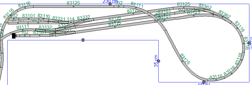

Příspěvekod jirik.pcr » čtv 29 bře, 2018 10:53 pm

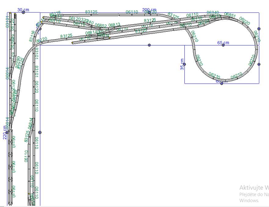

No tak jsem dal na rady zkušenějších a trocha toho TT co jsem měl jsem poslal do světa a nakoupil něco Nka... Musím uznat, že možnosti se tím zlepšili. Prosím o trochu trpělivosti, cosi jsem si nastudoval, inspiroval od zkušenějších... nakonec asi napodobím toto : https://tt120.webnode.cz/products/cast-prvni-zaciname/ a prosím tedy ještě o trpělivost a schválení mého nového návrhu :

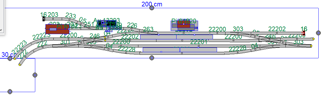

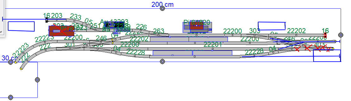

Příspěvekod hopeter » pát 30 bře, 2018 7:47 am
Za mě asi tohle.
Jelikož to máš úvrať a tím bude čilejší provoz tak bych přesunul výtopnu vpravo dolů aby se nejezdilo tolik v místě pro lidi. Místo získáš zrušením jednoho zbytečného šturcu. Místo stávající výtopny bych udělal vlečku. Spodní nástupiště posunout o jednu kolej výše a pro osobní dopravu ti zbude pro každou trať jedna dopravní kolej. Vpravo od staniční budovy by byl sklad a za ním volná skládka.
Podumej a uvidíš. Ať se daří. :)
Příspěvky: 3065
Re: Kolejiště za gauč :)
Příspěvekod Jiri Dvoracek » pát 30 bře, 2018 8:20 am
Ahoj, úpravy viz výše hopeter. Ja bych jenom dopnil, aby jsi srovnal rozteče kolejí v nádraží tak, aby byly všechny stejné. Pokud to měla být dvě ostrovní nástupiště, tak na takovou pidi staničku moc velký luxus. :mrgreen:
Jiri Dvoracek
Příspěvky: 1169
Příspěvekod jirik.pcr » pát 30 bře, 2018 10:27 am
Dík za radu.,. zapoměl jsem se zmínit, že za remízou (na mém plánu) se bude tyčit kopec, na jehož vrcholu by měla být vlečka k jinému nádražíčku na jiném panelu a dvě provozní koleje jsou z důvodu, že bych rád falešnou dvoukolejku, která povede od panelu dál do prava (pod okno v obývacícm pokoji) k vratné smyčce schované ve skříni....ta kusá kolej vepředu každopádně je asi lepší, jak jste navrhnul...
