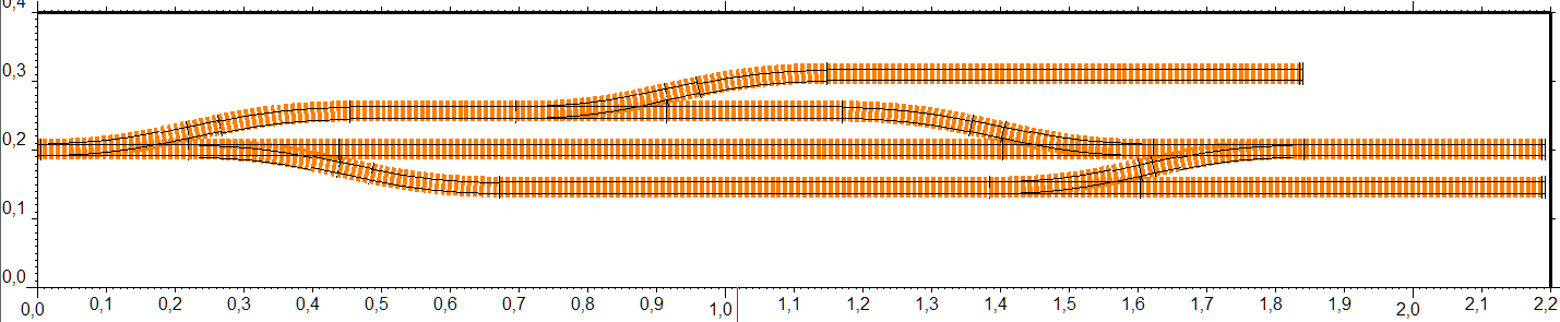

Bohužel jsem v paneláku limitován jak délkou, tak šířkou. Nakonec jsem se rozhodl celou stanici postavit na dvou segmentech 1100x400mm, tak jak je to na přiloženém plánku. Použité výhybky jsou střední Peco, koleje Weinert, všechno Code 75. První kolej je o cca 10cm kratší než by měla, ale zase mi vychází dostatečně dlouhý šturc, kam se budou dát při posunu vytáhnout asi 2 vozy, případně tam nějaký vůz odstavit.

Jednotlivé segmenty jsou z březové překližky 10mm, výška segmentu je 80mm, v každém segmentu jsou tři žebra a podle tuhosti možná přibudou i nějaké diagonální výztuže, to ještě uvidím.

Nevím jaká je představa o následném využití, stálo by ale myslím za úvahu udělat na vjezdové straně normované čelo. Pak by bylo možné stanici využít v některém společenství provozovatelů modulové železnice. Nevím ovšem jaká šířka modolů se H0 používá, asi to bude víc ež 40 cm na které jsem zyklý z N.

Primárně je to určeno pro moje domácí ježdění. Nad normovaným čelem jsem přemýšlel, ale pro můj účel mi přišlo hrozně vysoké. Přece jenom potřebuju počítat i s případným skladováním. Tudíž jsem si rozhraní mezi segmenty udělal po svém, ale s tím, že všechny segmenty budou mít rozhraní stejné, což mi umožní to případně rozšířit o kousek trati, skryťák, případně přechodový segment s čelem podle normy.
