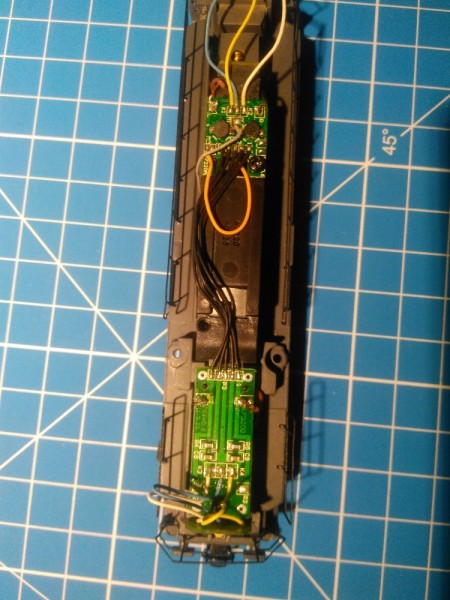

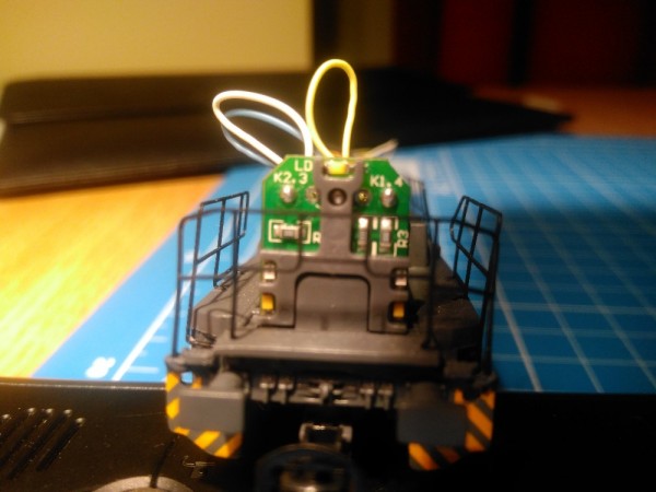

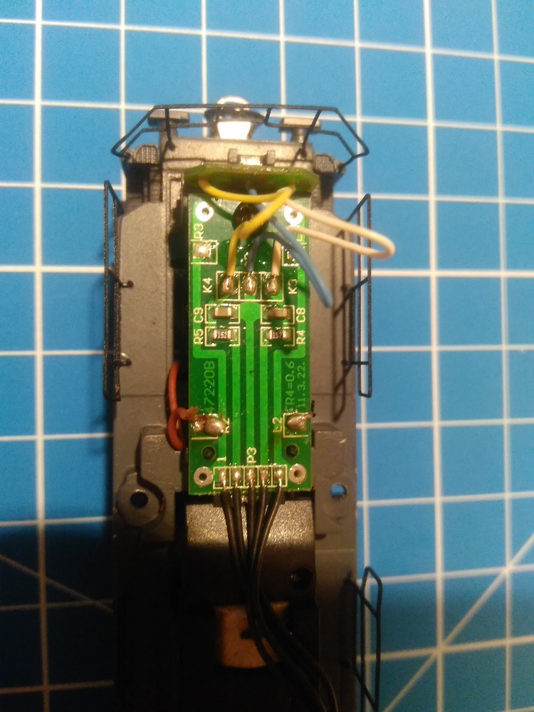

Příspěvekod 752.001-8 » čtv 22 úno, 2018 4:23 pm
Fotografie přiloženy. Čelní desky jsou na obou čelech identické. Díky!

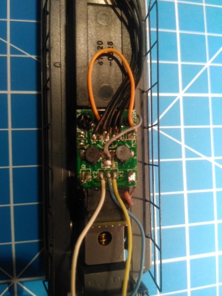

Příspěvekod 752.001-8 » čtv 22 úno, 2018 4:28 pm
Ještě v detailu horizontální desky. Kabeláž je z výroby. :cry:

Příspěvekod BohousP » pon 26 úno, 2018 1:29 pm
Tam toho skutečně moc není. Začal bych vyzkoušením přední a zadní destičky. Odpájet ty tři drátky a desky vzájemně prohodit. Destičky vytahovat nemusíš, stačí prodloužit dráty a ty vzájemně prohodit (tři přední za tři zadní). Dodržet barvy vodičů. Pak uvidíš, jestli je chyba pořád v té samé čelní desce, nebo na výstupu na tu samou stranu. Pokud je to čelní deska, můžeš pátrat dál na ní. Můžeš vyzkoušet připojit stejnosměrné napětí cca 9-12V na přívody k čelním deskám. Plus pól na modrý a mínus na bílý, nebo žlutý. Měly by svítit příslušné LED (pokud jsou ok.)
