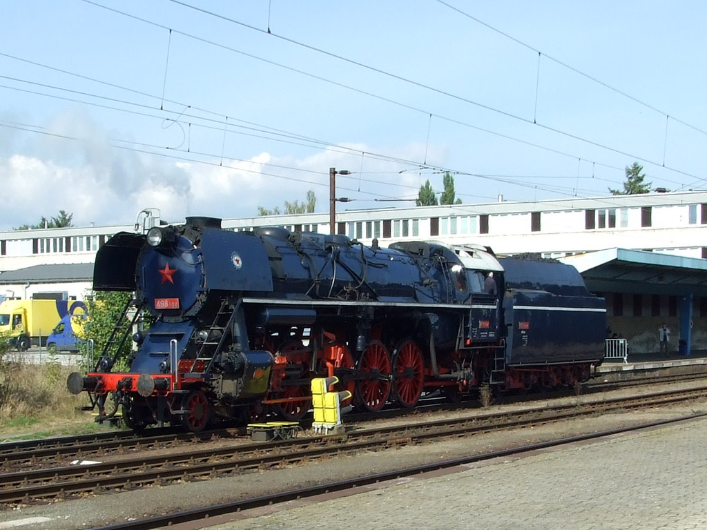

498.104 Albatros při posunu k soupravě vozů Bam, které tam předtím přistavila 714 212-8 Veselá kráva.

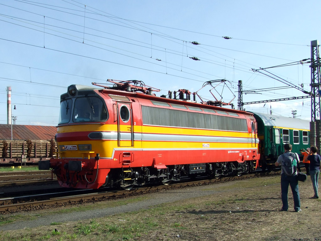

S489.0001 Laminátka v čele soupravy vozů Y při příjezdu z vyhlídkové jízdy...

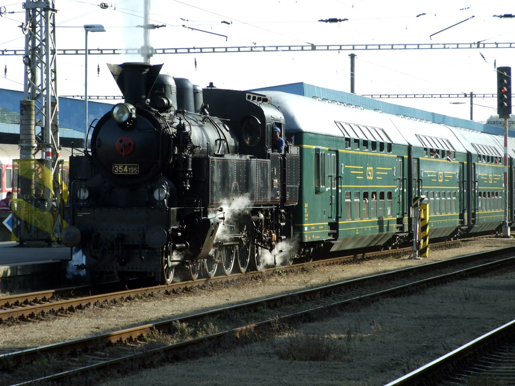

354.195 Všudybylka v čele dvoupatrové soupravy Bp před odjezdem na vyhlídkovou jízdu do okolí Chebu.

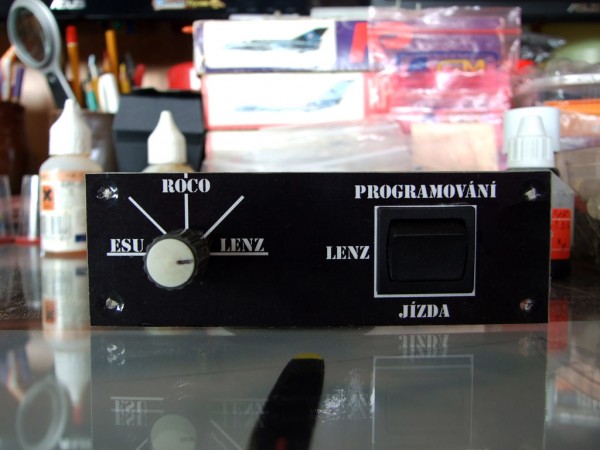

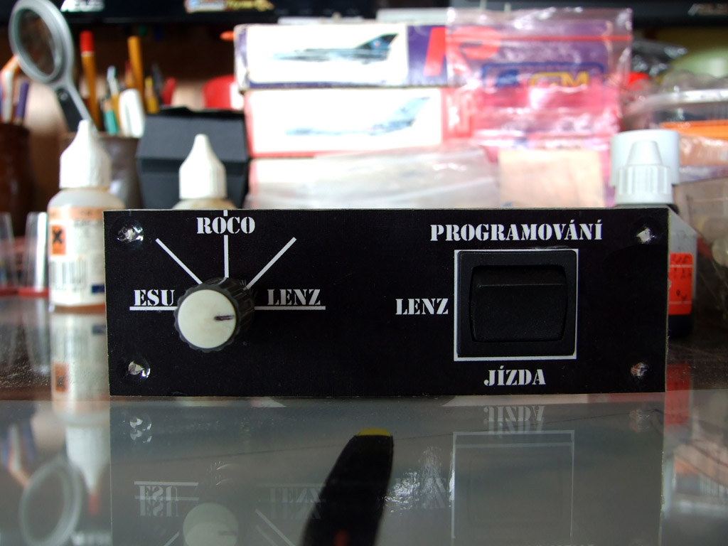

Na kolejišti jsem měl programovací kolej, kde jsem mohl programovat pouze Lenz centrálou. Při programování ESU zvukových dekodérů jsem musel dekodér naprogramovat v obýváku a pak lokomotivu vyzkoušet na kolejišti. Další úpravy následovaly zase v obýváku a zkouška opět na kolejišti. V červenci už mi došla trpělivost, takže jsem začal přemýšlet, jak to vyřešit. V šuplíku jsem měl starší osmipólový otočný přepínač, který jsem proměřil multimetrem a zjistil jsem, že by se mi hodil k přepínání mezi třemi systémy, které používám k programování, Lenz, Roco a ESU. K systému Lenz jsem ještě potřeboval přepínat mezi programováním a jízdou, na to jsem použil kolíbkový přepínač. Oba přepínače jsem zasadil do cuprextitové destičky a do rámu kolejiště jsem vyvrtal otvory, abych do něj mohl zasadit destičku s přepínači. V grafickém programu jsem vytvořil popisky k přepínačům a pak už jen stačilo vše správně propojit kabeláží tak, aby přepínače fungovaly. Teď po zapojení mohu využívat všechny tři systémy na jedné programovací koleji.

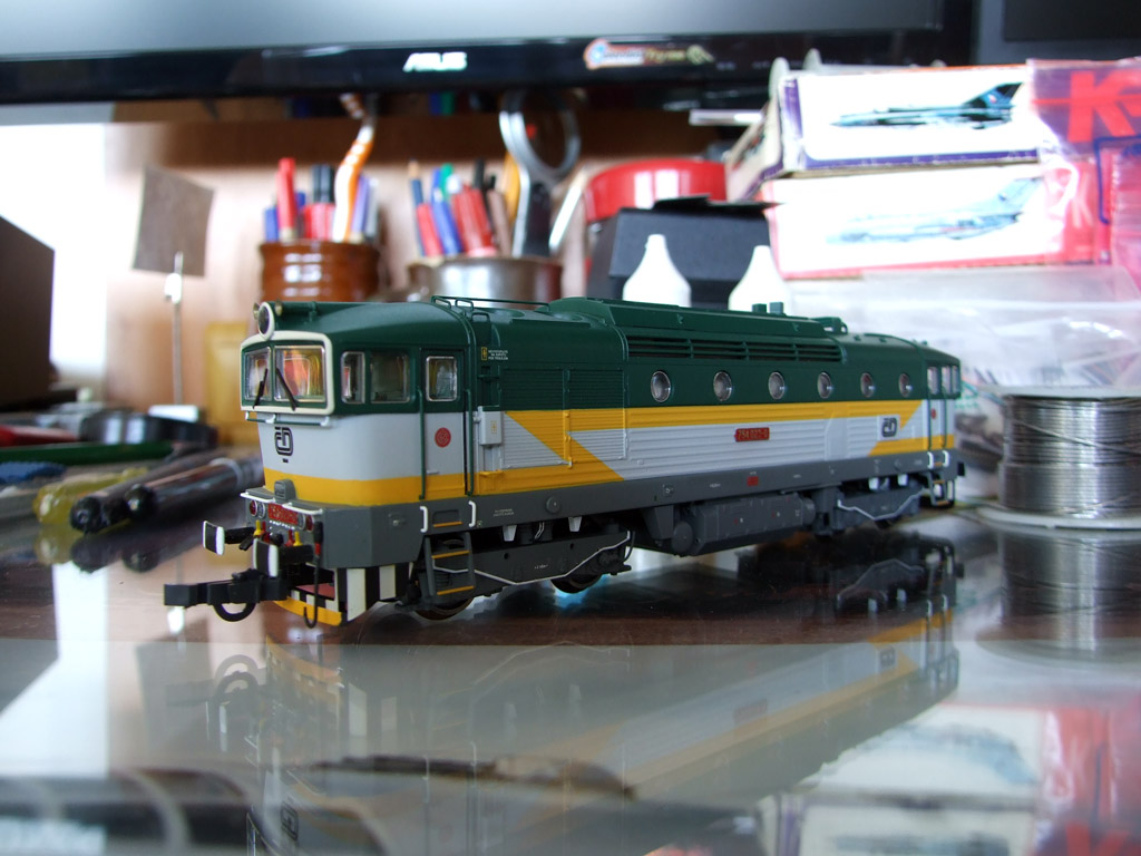

Protože jsem měl rozdělanou přestavbu slovenského Brejlovce 754 055-2 na brněnského ČD 754 023-0, rozhodl jsem se přestavbu dokončit. K dokončení přestavby bylo potřeba pouze přestříkat podvozky z černé barvy na šedivou a nalepit leptané tabulky, které jsem si nechal vyrobit u pana Banka. Na podvozky jsem použil šedivé barvy Gunze Mr. Color 36 a 317 namíchané 1:1, také jsem nastříkal houkačky matnou zelenou barvou Revell 48. U pana Banka jsem si nechal vyrobit ještě další leptané tabulky na Sergeje T679.1158, které jsem barevně upravil tak, aby vypadaly jako smaltované. Podrobný popis postupu najdete u fotek. Upravenými tabulkami jsem Sergeje přeznačil, bíle jsem mu olemoval pluh. Tento Sergej měl ve skutečnosti malé hranaté nárazníky, takže bylo nutné vyměnit kulaté nárazníky. Mezi svými náhradními díly jsem našel pouze velké hranaté nárazníky, ty jsem tedy zkrátil a boky nárazníků zaoblil.

Popisky k přepínačům, vytvořené v grafickém programu, jsem vytiskl na samolepící papír a nalepil na cuprextitovou destičku. Na popisku k osmipólovému přepínači jsou vidět dva vynechané kontakty, které znázorňují bílé čáry.
Brejlovec po dokončené přestavbě

Pěkný panýlek, taky jsem vše dělal z kupráku ještě když jsem za bolšána dělal v Tesle tam toho bylo :) za krabičku cigár bylo vše (nebo za vodku :))

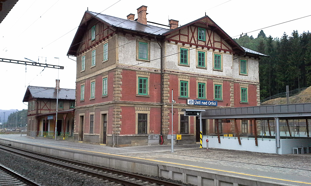

Historická staniční budova v Ústí nad Orlicí

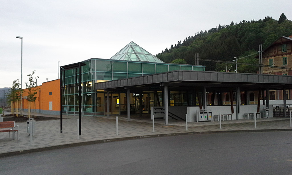

Celkový pohled na novou staniční budovu

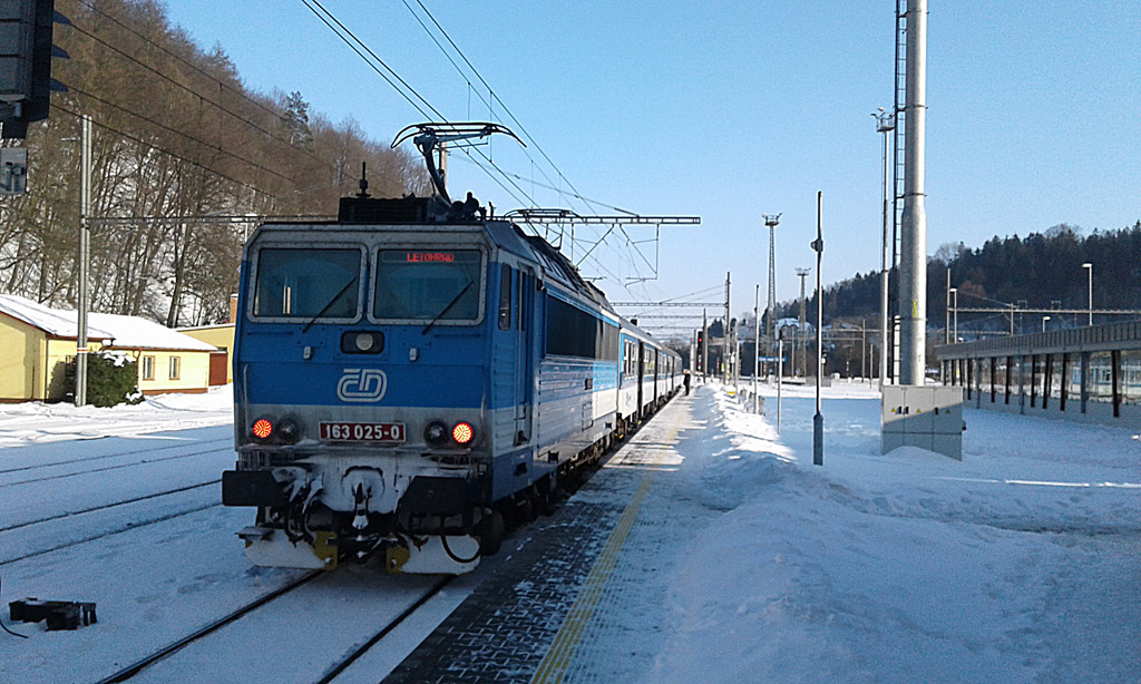

163 025-0 Pershing u druhého nástupiště v Ústí nad Orlicí

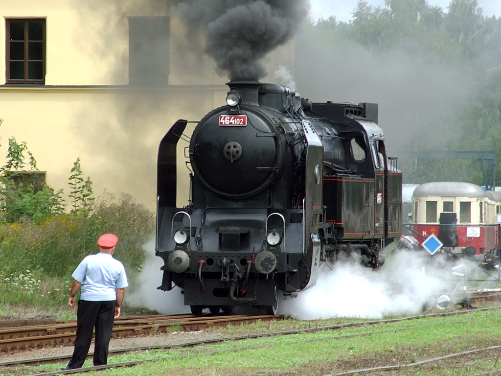

6.8.2016 jsme jeli s manželkou v rámci historické jízdy parním vlakem v čele se 464.102 Ušatou do Lužné u Rakovníka. Tendrové lokomotivy označené 464.101 a 102 Ušatá vyrobila v listopadu a prosinci 1940 libeňská lokomotivka ČKD, tyto lokomotivy byly zdokonalením osvědčených 464.0. Lokomotiva 464.101 Ušatá byla 2000. lokomotivou vyrobenou v ČKD. Do provozu se zařadila ve výtopně Praha-Masarykovo n., 464.101 Ušatá 20. listopadu a 464.102 Ušatá 31. prosince 1940. Na lokomotivu 464.101 byla dosazena dyšna Giesl. V roce 1975 byla vyřazena z provozu a používána jako vytápěcí kotel v Havlíčkově Brodě, Nymburce a Všetatech, a to až do zrušení 11.9.1979. Lokomotiva 464.102 dojezdila s původním komínem dne 26.9.1977, kdy byla úředně zrušena. Od 1.1.1979 se z ní stal vytápěcí kotel K 687. Z důvodu lepšího technického stavu byla právě tato lokomotiva v roce 1980 převedena do sbírek NTM.
Vyjížděli jsme ze žs. Braník přes Beroun, Rakovník až do Lužné u Rakovníka. Tato trať je velice atraktivní pro fandy železnice, protože vede úvratěmi a s lokomotivou se musí šibovat. V Lužné byl další historický vlak v čele s lokomotivou 354.7152 Sedma, který pak odjel směrem na Chomutov. 354.7152 Sedma, původně kkStB 429.1996, byla vyrobena v roce 1917 pod výrobním číslem 657/17 v První Českomoravské továrně na stroje, Praha. Současným majitelem je KHKD, Klub historie kolejové dopravy, který byl založen v roce 1981 v Praze.
Vše jsem fotil a natáčel. Můžete se podívat na video a 150 fotek.

464.102 Ušatá opouští areál muzea.

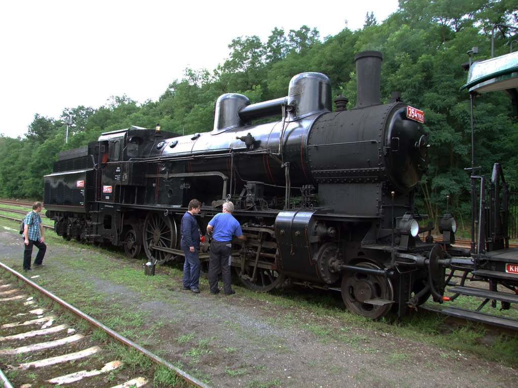

Pravidelná údržba 354.7152 Sedmy před odjezdem

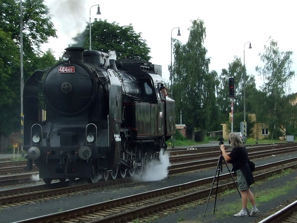

Moje maličkost točí 464.102 Ušatou při posunu v Rakovníku.

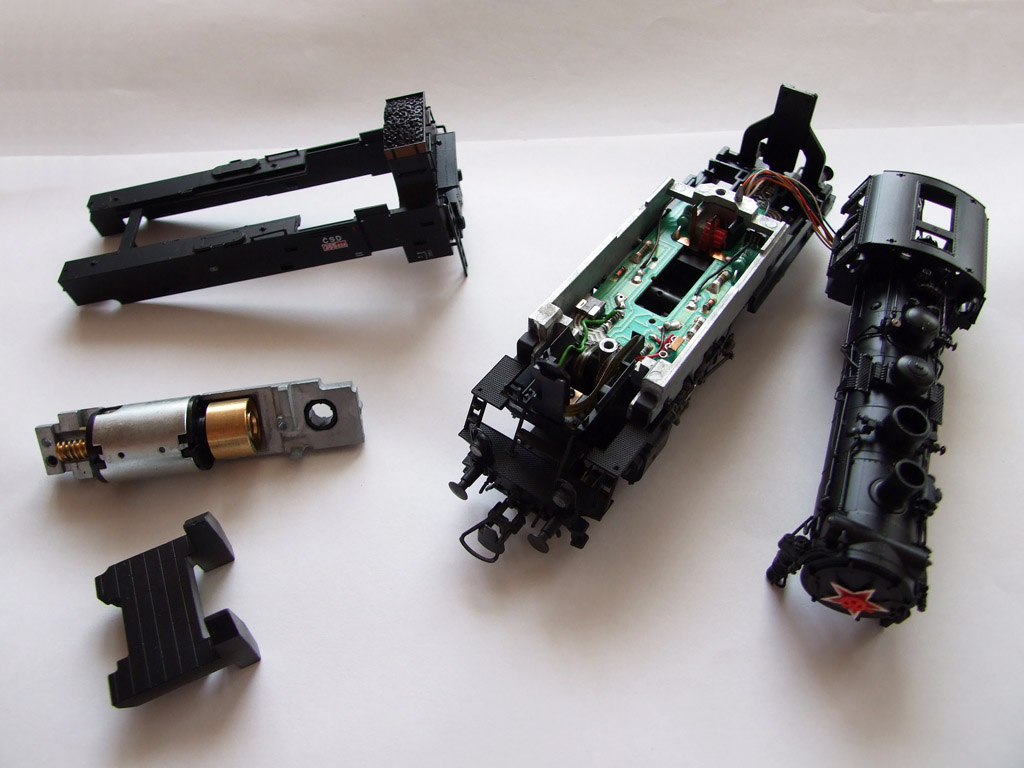

Po delší době jsem tu s další aktualizací ze stavby mého kolejiště z ledna až dubna 2018. Pokračoval jsem v ozvučení lokomotiv, ve kterých jsem měl pouze dekodér bez zvuku. Tentokrát přišla na řadu parní lokomotiva ČSD 365.434 od Roca. Digitalizace je obtížnější, v lokomotivě je málo místa a musí se celá rozebrat. Na ozvučení jsem použil dekodér ESU Loksound 4.0 a reproduktor Zimo, u kterého jsem zkrátil ozvučnici tak, aby se reproduktor vešel do kabiny strojvedoucího a nebyl vidět. Postup digitalizace jsem nafotil a výsledek nastavení dekodéru můžete vidět ve videu. Dále jsem ozvučil ČSD T669.0007 Čmeláka od TechImage. Na digitalizaci není nic složitého, proto jsem postup nefotil, dobrý návod je v Magazinu Modely.biz s tím rozdílem, že já jsem použil dekodér ESU Loksound 4.0. Výsledek nastavení dekodéru můžete opět vidět v dalším videu.

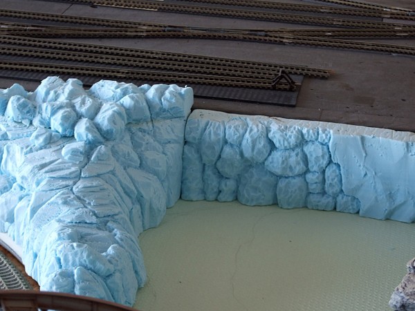

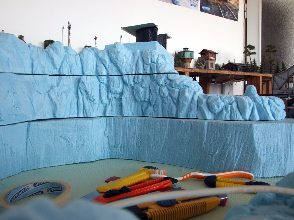

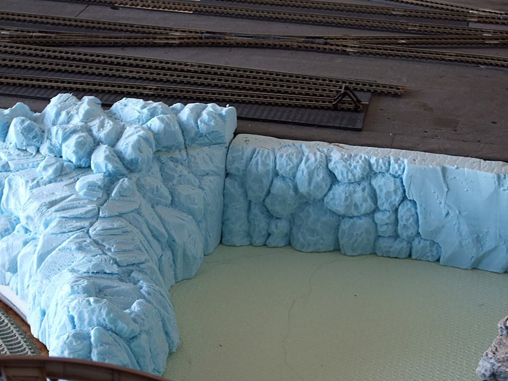

Také jsem dále pokračoval v tesání skal v zatopeném lomu. Nejdříve jsem si naměřil a vyřezal ze styroduru pravděpodobný tvar skály, jsou to tři desky styroduru položené na sobě, které jsem začal postupně opracovávat tak, aby se aspoň trochu podobaly skále. Postupné výsledky jsem nafotil a k fotkám přidal komentář.

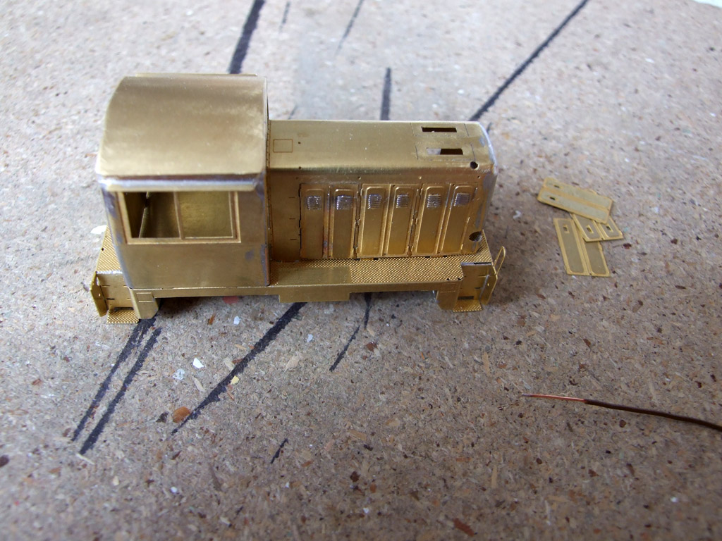

Abych se odreagoval od tesání skal, zakoupil jsem lept T211.0 Prasátko od firmy Hekttor. Návod k této stavebnici je velice velice stručný (téměř žádný), takže je na modelářovi si sehnat podklady ke stavbě lokomotivy. S lepty mám už menší zkušenost ze stavby modelů letadel a doma mám dokonce ohýbačku na lepty. S většinou dílů jsem si věděl rady, ale jak sestavit rozsochy na podvozku mi dalo trochu zabrat. Vycházel jsem z fotografií skutečných lokomotiv a fotografií různých modelářů, kteří tento model stavěli. Nakonec jsem přišel na to jak rozsochy správně sestavit. Stavbu Prasátka jsem fotil a k fotkám jsem dal komentáře. T211.0 Prasátko jsem zatím nedokončil, pracuju na něm. Další fotky ze stavby budou příště.

Před digitalizací je nutné rozebrat ČSD 365.434 na tyto jednotlivé díly.
Částečně opracovaná střední část skály
Na kapotu motoru jsem připájel dvířka a na ně větrací mřížky.

Já ozvučoval BR 64 podle návodu Houmra již před lety.Už si nepamatuji detaily,ale s reproduktorem jsem myslím nic nedělal a mám tam 28 mm ESU.Kurde musím také natočit nějaká videa nových přírůstků. :lol:
Příspěvky: 3596
Příspěvekod Gene_Simmons » stř 06 čer, 2018 6:23 pm
Ahoj Mirku, já už mám ozvučené dvě 365, tu první jsem taky ozvučoval před lety taky podle Houmra, ale nebyl jsem se zvukem spokojený. ESU reproduktor bez ozvučnice nebyl skoro slyšet a navíc v modelu nemohla být podlaha, protože se tam už nevešla. Když jsem vyměnil ESU reproduktor za Zimo, byl to velký rozdíl. Navíc Zimo reprák je o dost menší než ESU :wink:.

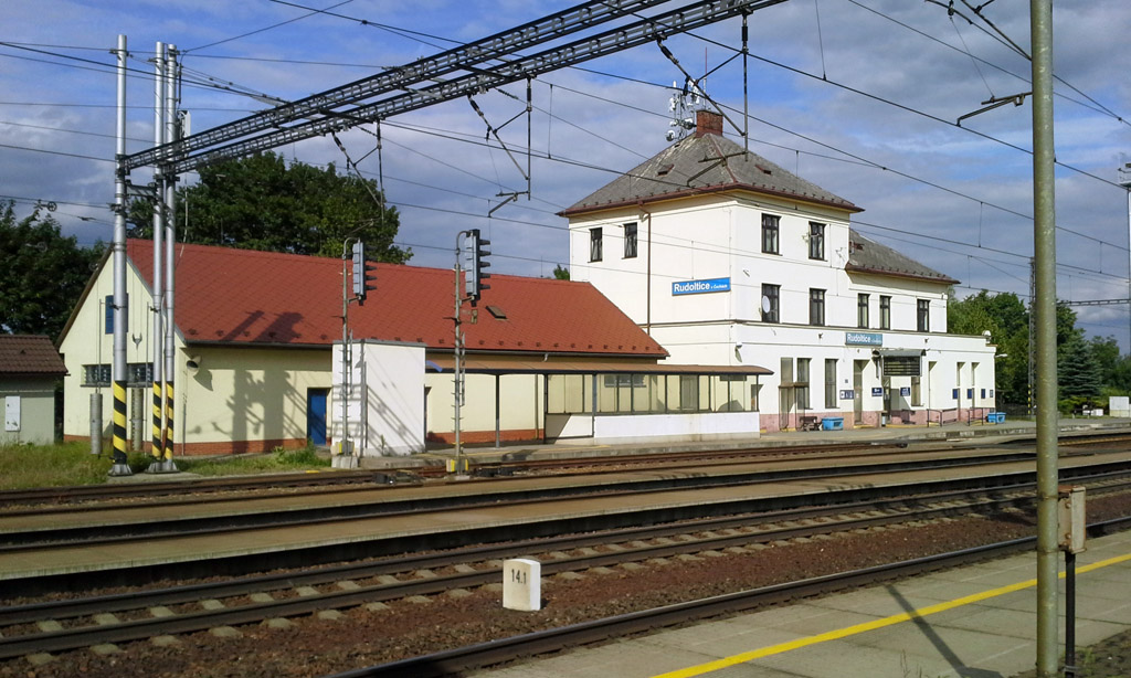

Staniční budova s rozvodnou, foceno z pátého nástupiště

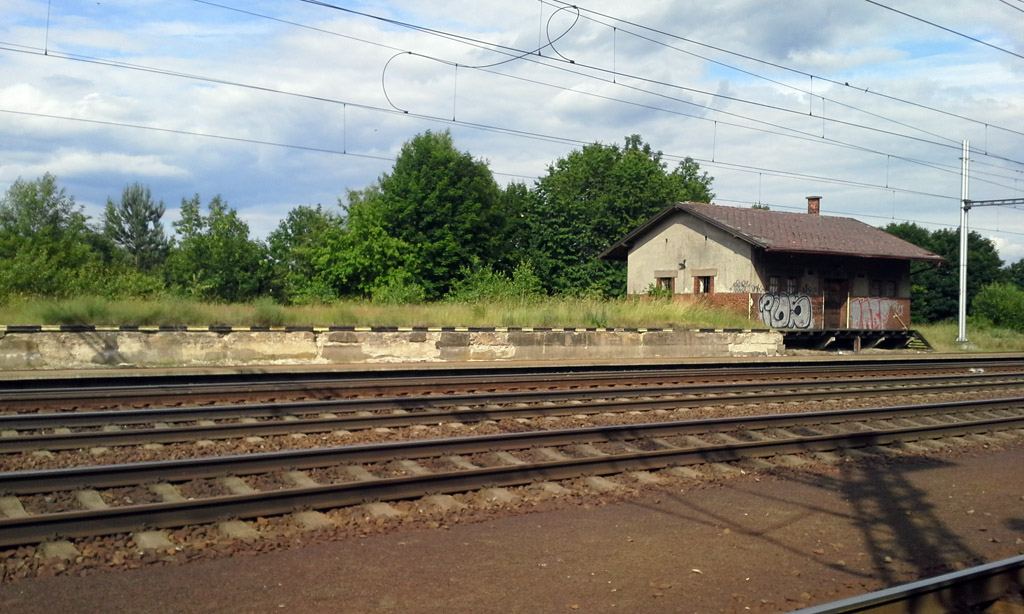

Již nepoužívané skladiště, Rudoltice v Čechách

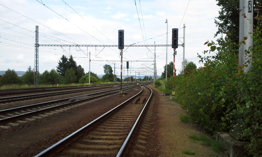

Odjezdové návěstidlo S pro kolej 1, odjezdové n ávěstidlo S pro kolej 3 a v pozadí odjezdové návěstidlo S pro kolej 2
