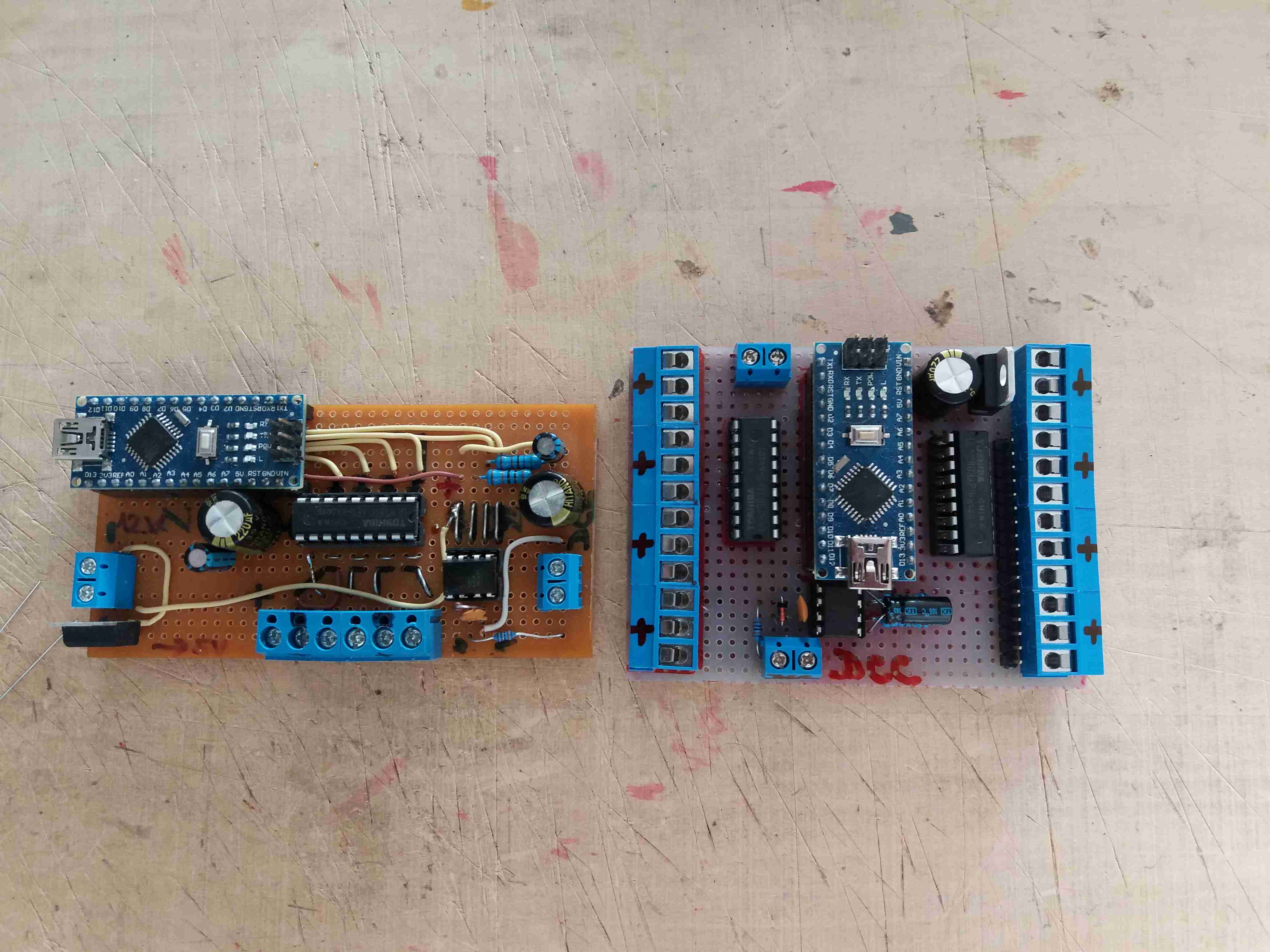

Vypadá to, že se flákám a nic nedělám což je pravda :D , ale dohonila mne rychlá výstavba a musím se vrátit zpět na I.patro . Musím osadil dekodéry SN a připojné moduly. Opět jsem vsadil na Ardu a trochu jsem upravil můj první výtvor viz první foto....První kousek bude na tři přestavníky + 3 rozpojovače a další bude na dva přestavníky atd. Výhoda tohoto dekodéru je jeho variabilita.Umí elm.přestavníky což je můj případ. Dekodér na stejném principu v profi podání je k dostání na DCCDOMAhttp://dccdoma.eshop-zdarma.cz/g ... +8VYH.html ve verzi pro přestaníky nebo návěstidla.
Samo je nutno poděkovat Petrovi za jeho vývoj, který dává zdarma na svých stránkách https://sites.google.com/site/sidloweb/

Palec nahoru. Máš to pěkné.
Do poslední verze SW pro výhybky jsem přidával funkci pro rozpojovače https://sites.google.com/site/sidloweb/elektrika/22-uni16ard-8vyh

Inu,když je někdo s elektronikou kámoš,tak je to sranda. :D

Není jen, tak to vypadá pro ty co tomu rozumí - jinak to zabírá spoustu času pro nás "Tutany" :D ,ale ta variabilita a cena mne prostě přesvědčila...

Míro Arduino je pro takové desperáty jako jsme my :lol:
