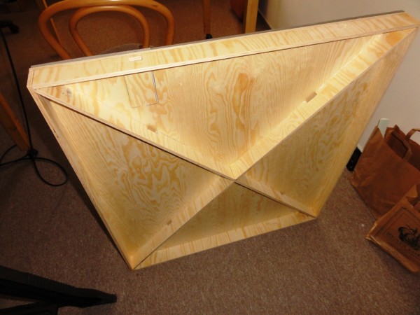

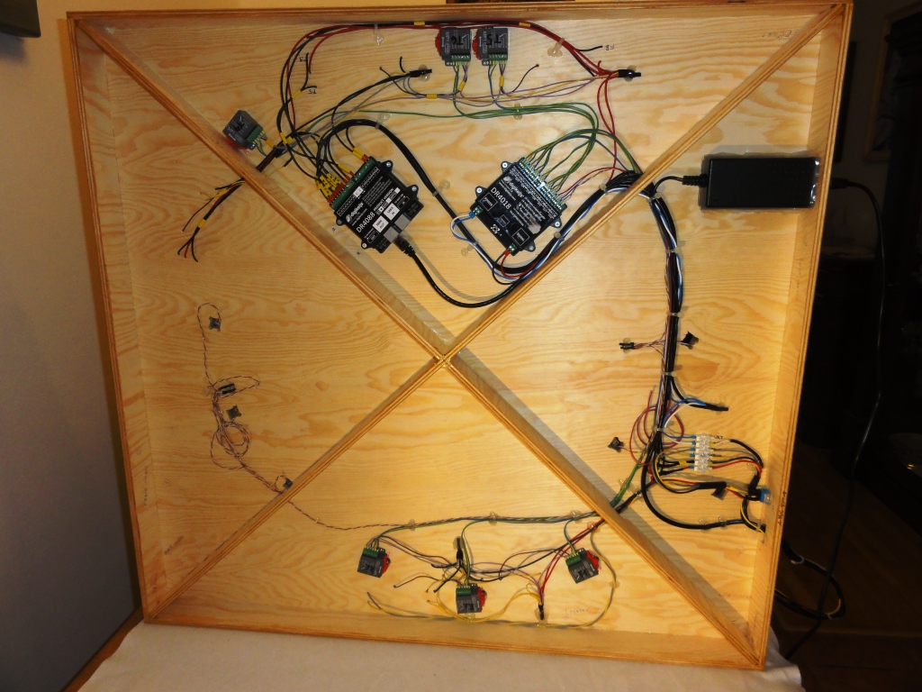

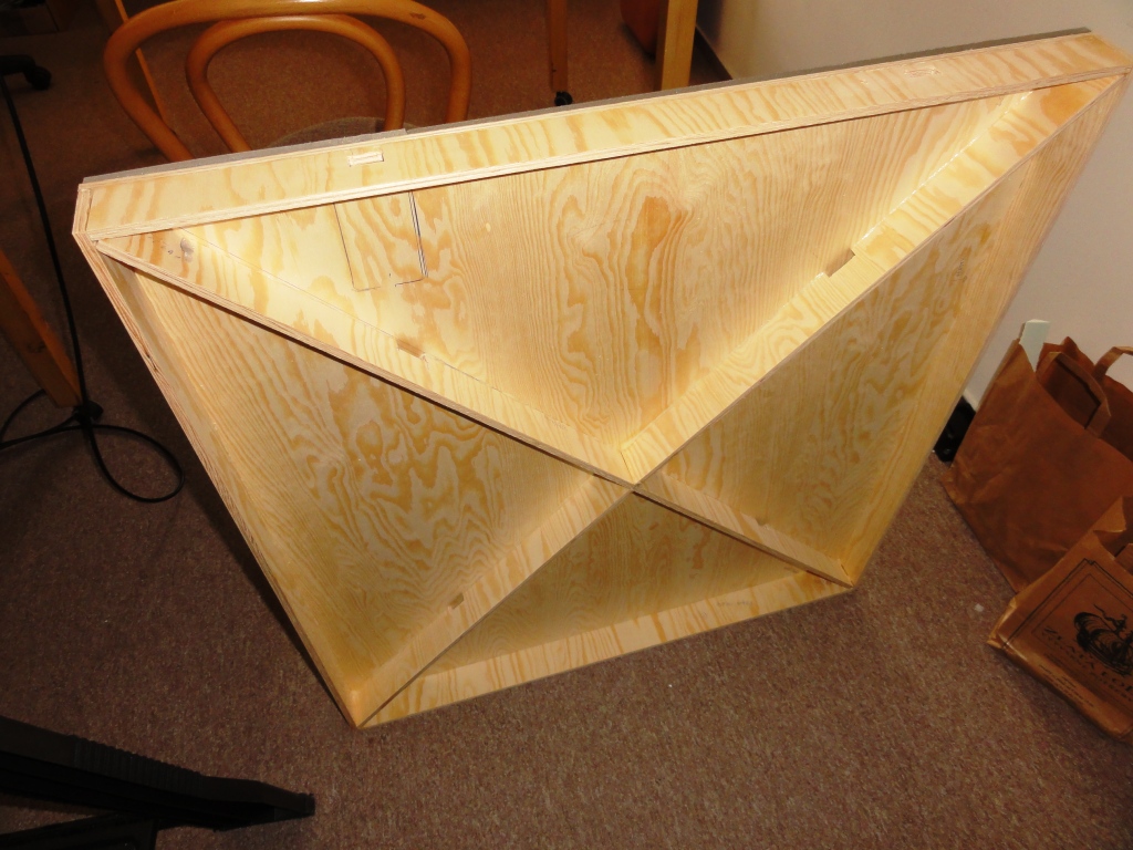

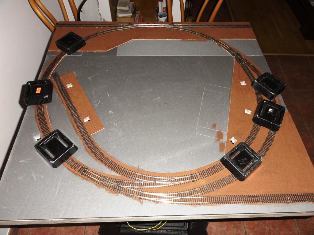

O víkendu mi to nedalo, nechal jsem stát práci na velkém kolejišti a připravil jsem si základní desku pro Dolany. A rozmyslel komponenty a koncept řízení:
- vše DCC
- přestavníky MP1, dekodér Digikeijs DR4018 (6 výstupů)
- vjezdové návěstidlo pouze dvouznakové, řízeno 2 výstupy DR4018
- osvětlení - zbylé poslední 2 výstupy DR4018
- zpětná vazba - Digikeijs DR4088 (S88), využito celkem 10 vstupů
Napájecí zdroj +15V umístím trvale pod desku (viz nakreslený obdélníček). Ústředna se bude připojovat zvenčí pomocí konektoru CANON 15pin, na kterém bude napájení a zem, DCC, připojení programovací koleje a 4 vodiče pro S88. Programovací kolej bude vpravo dole (kusá u skladiště), napájení řešeno páčkovám přepínačem (DCC/prog). U tak malého kolejiště jsem uvažoval ponechat pro programování celé kolejiště, ale nakonec jsem od toho ustoupil. Výhodou připojení přes konektor je, že nebudu mít ústřednu "blokovanou" a můžu pro ruční provoz použít i ústřednu ze sady DAISY II případně jakoukoliv jinou.
Vlastní ovládání bude buďto pomocí DAISY II (kterou mám ze sady), nebo SW iTrain (kolejiště už mám naprogramováno - to šlo snadno :D ) a notebooku / DAISY II, v budoucnosti pak možná tablet, mobil... uvidíme :D
... tak to jsou plány, realita zatím viz foto :cry: .
překližka borovice 8mm, vyztuženo křížem, lepeno lepidlem BISON PU MAX (D4)
pokryto styrodurem 10mm - to je kvůli tomu potoku
TT, DR5000, Z21, iTrain...

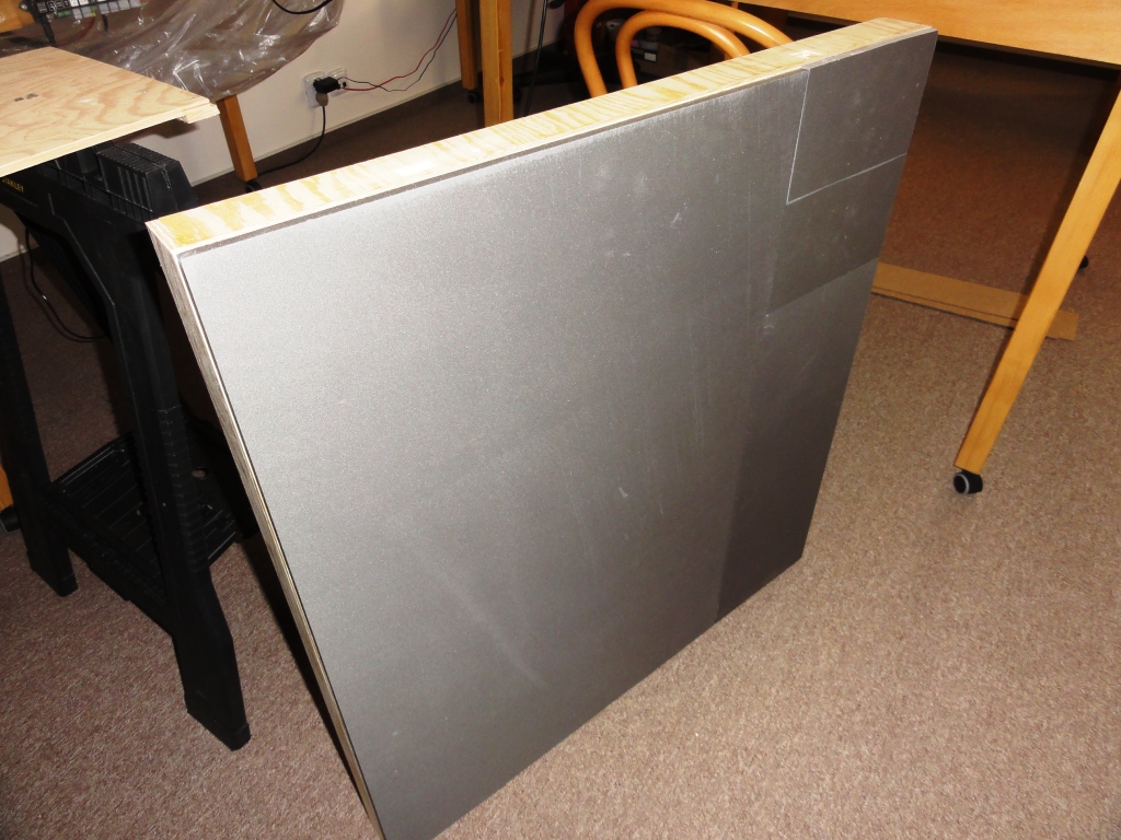

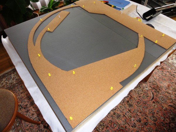

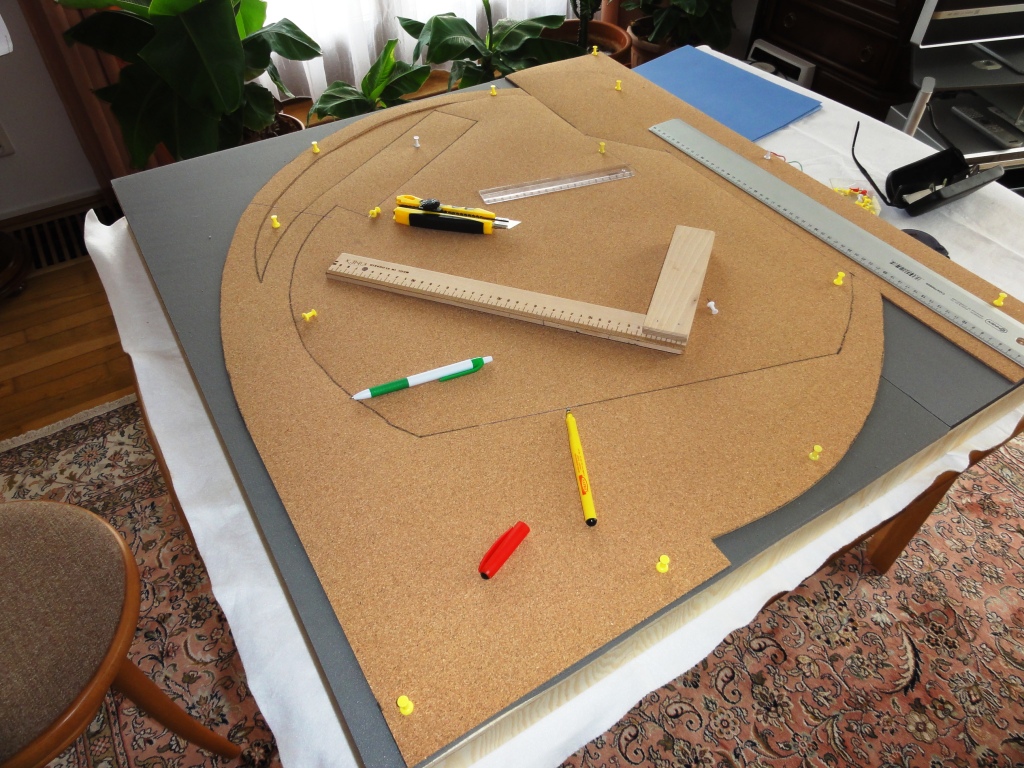

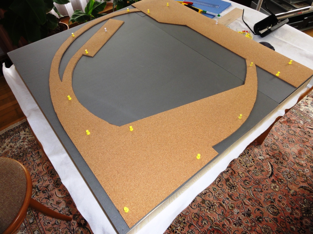

Příspěvekod Fox » pon 27 lis, 2017 9:24 am
A další krůček dopředu: manželka pekla cukroví a já si sebral "Dolany" do obýváku. Slíbil jsem, že disperze nebude na koberci :D . Takže vyřezán a přilepen základ podloží. Pro vrtání děr a vyřezávání šachet si to zase vezmu do svého kumbálu.

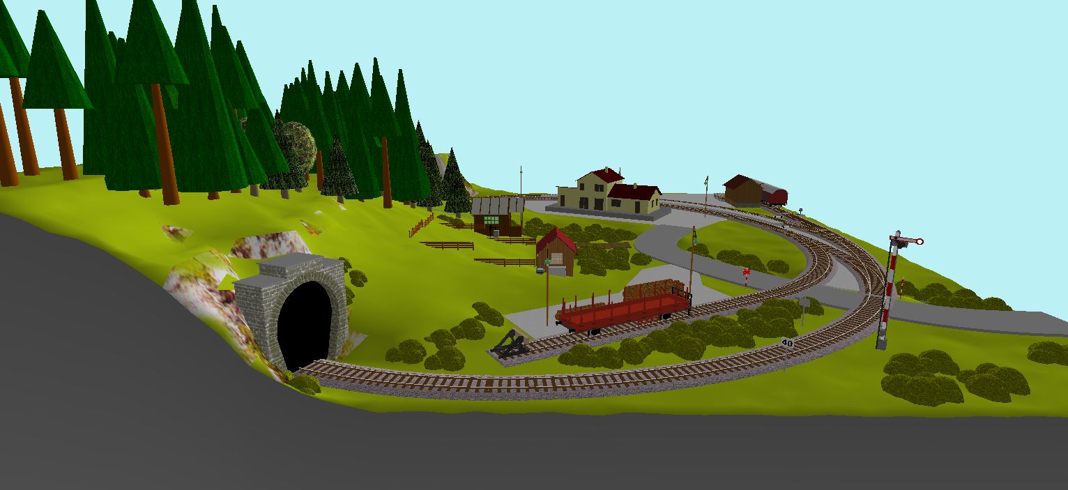

Příspěvekod Fox » sob 16 pro, 2017 8:37 am
O co méně stíhám udělat, o to více mudruji... Poslední věc, co mne napadla, je náhrada světelného vjezdového návěstidla návěstidlem mechanickým - viz zde: https://www.itvlaky.cz/TT-mechanicke-na ... -d6794.htm, zrovna je pár kusů skladem. Mám dojem, že by se to na takovou zapadlou staničku docela hodilo. A taky vizuálně by to mohlo celý projekt oživit, rameno semaforu je totiž vidět ze všech stran. Přemýšlel jsem nad pohonem: výhybky budou ovládány přestavníky MP1 tak mne napadlo použít jeden kus (svisle montovaný) taky na pohon semaforu. Nemáte s tímto typem někdo zkušenosti a ví někdo, jaký je potřebný zdvih táhla?

Re: TT mini - Dolany, aneb další miniprojekt k diskuzi
Příspěvekod hopeter » sob 16 pro, 2017 10:07 am
Zdvih je cca 3,5 až 4 mm. Pokud ti to nedá přestavník tak můžeš použít na zmenšení zdvihu nerovnoramennou páku. Když navíc použiješ modelářký bowden ( plastová trubička pr.2 a ocelová struna pr.0,8 ) tak můžeš přestavník umístit libovolně.
Jinak toto návěstidlo je určeno původně do starších návěstidel Siga.
Příspěvky: 3050
Příspěvekod Fox » sob 16 pro, 2017 10:40 am
Díky za informaci. Tak nějak jsem to odhadoval. Použiju tedy MP1 protože je mám doma k dispozici a protože je použiju i pro výhybky. Zdvih (resp. posun jezdce) je stavitelný 3 - 6 - 9mm, tak se to zvládne. Bude to DCC ovládané tak aspoň mohu použít stejný dekodér. No, pro mně to znamená hlavně zvládnout tu mechaniku...
Po úpravě by to mělo vypadat nějak takhle:

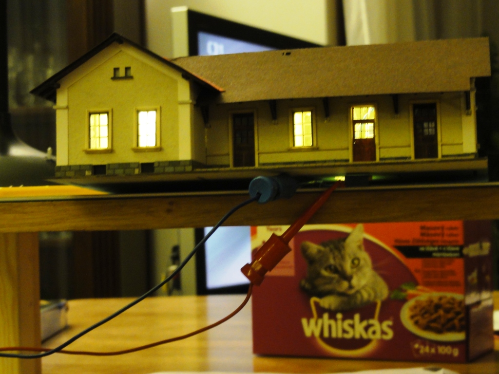

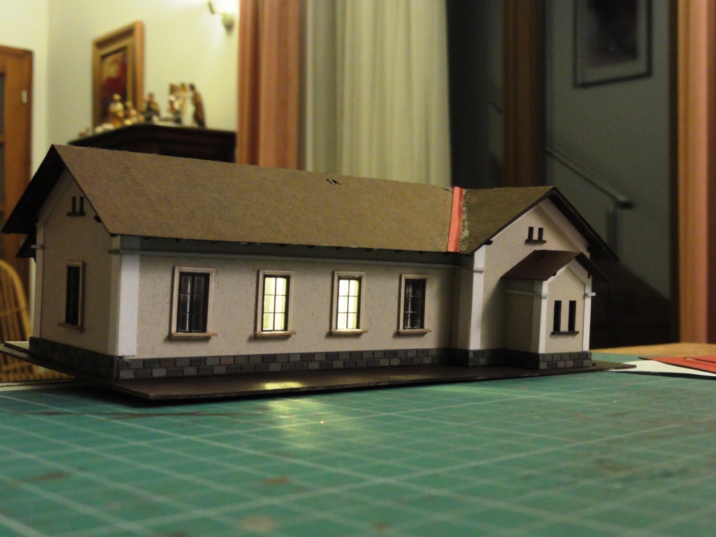

Příspěvekod Fox » úte 19 pro, 2017 8:13 pm
zkusil jsem si jako lokálkové nádraží pro Dolany stavebnici Adršpach od Igra Model. Je to povedená stavebnice, ale opravdu dost pracná - ještě není zdaleka hotovo, bez střešní krytiny atd. Inspiraci jsem čerpal hodně zde: http://www.mojett.cz/26769 - tímto děkuji. Zabudoval jsem tam dvě SMD LEDky na osvětlení některých částí. Ve skutečnosti to tak nezáří, navíc mám vevnitř trimr na případné doladění svitu.

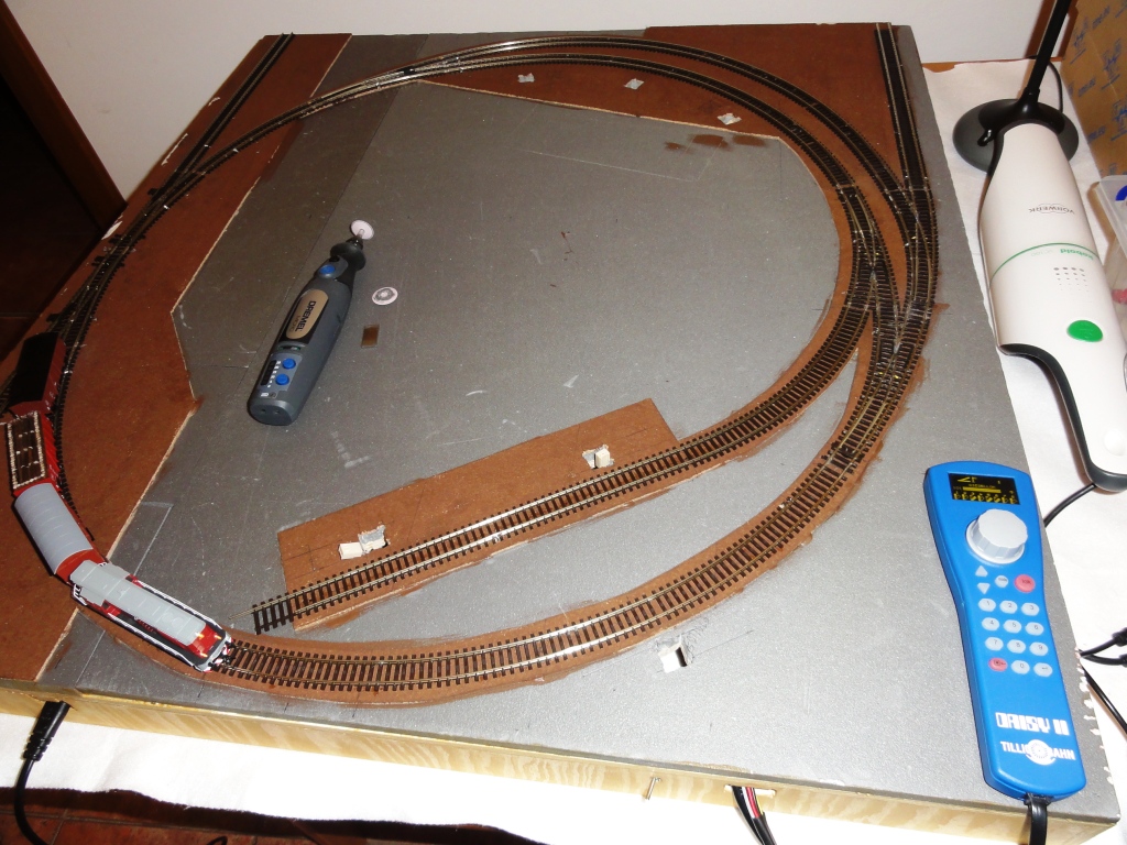

Příspěvekod Fox » stř 27 pro, 2017 9:44 pm
Tak jsem zašturmoval, dokončil zapojení a první jízdní zkoušky. Ještě patice k osvětlení a návěstidlo a pak skelet krajiny, tunelové portály, štěrkovat, zelenit a....nekonečná story.

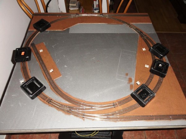

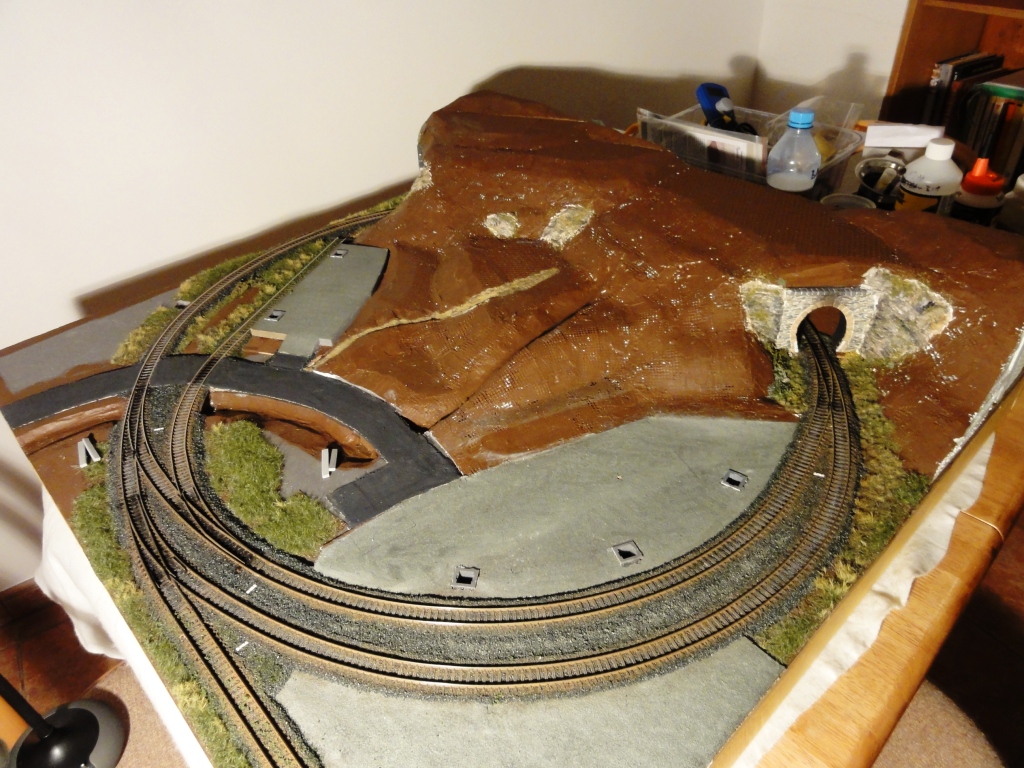

Příspěvekod Fox » pát 05 led, 2018 6:49 pm
Přes Vánoce a Silvestr jsem udělal zase nějaký ten krůček vpřed:
- základní skelet terénu, výroba a osazení tunelových portálů
- zaštěrkováno
- patina kolejí
- základ silnice
- rampa nákladiště osazena na místo
- instalovány patice pro osvětlení
Fox
Příspěvky: 1410
Bydliště: kousek od Prahy
