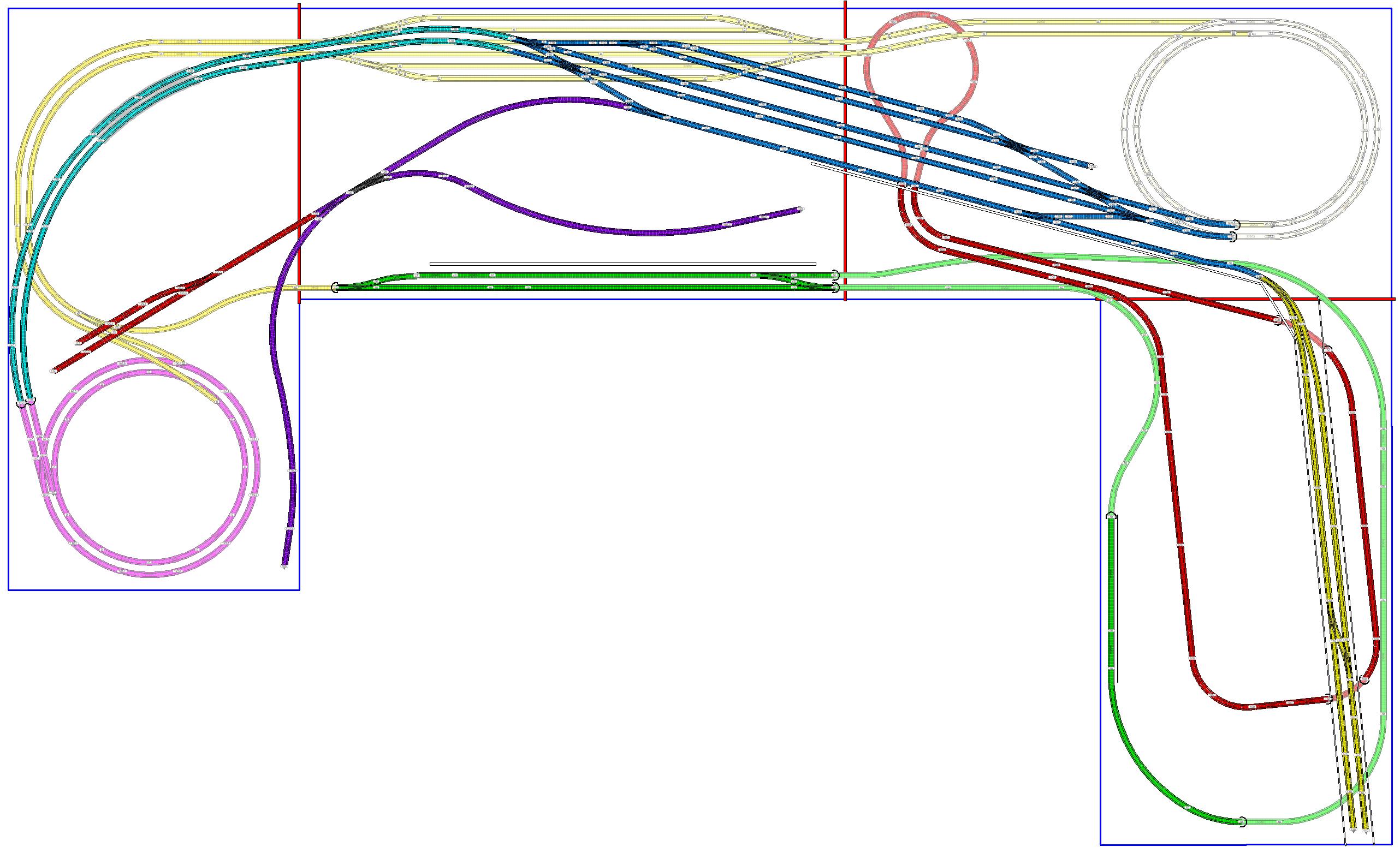

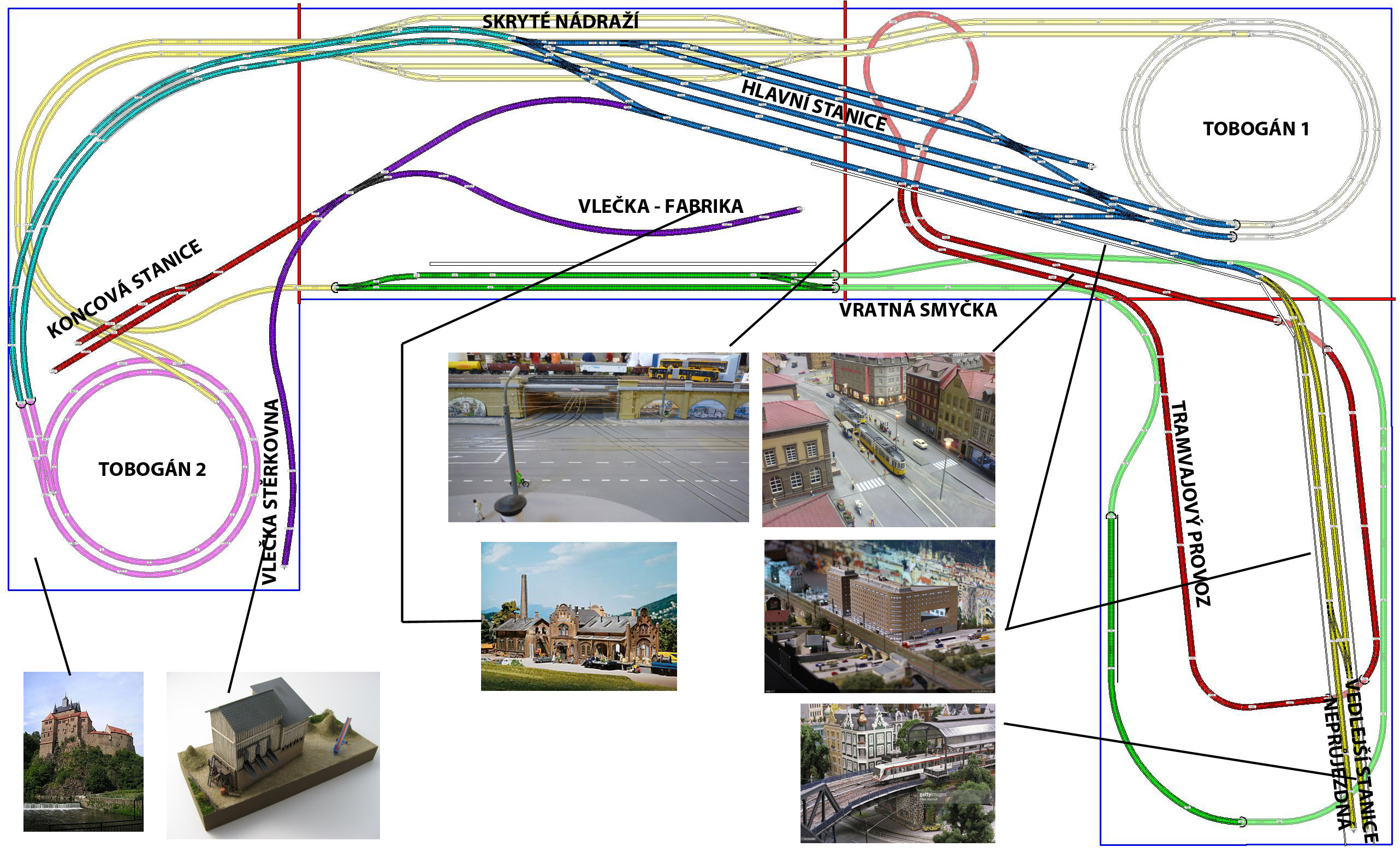

Zdravím kolegové, chystám se pustit do stavby svého třetího kolejiště. Jedná se o zdaleka největší projekt, kterým se hodlám zabavit na minimálně jednu dekádu. V tuto chvíli uvažuji o DCC (vlaky a vyhybky na ruku bez PC), ostatní zřejmě analog. Epocha V-VI. Prostor v tuto chvíli umožňuje stavbu 4 segmentů 1500x800 mm. Kolejiště musí být rozebíratelné. Vkládám k diskuzi následující layout se stručným popisem a budu vděčný za případné postřehy :)
Krátký popis:
Pravé dva segmenty (3 a 4) bych pojmenoval řekněme město, 2ku pak průmysl a krajina, 1ku řekněme krajina a venkov
Ze skrytého nádraží(+/-0,000m), které funguje jako zásobárna vlaků se tobogánem č.1 dvojkolejka dovede do hlavního nádraží (+/-0,150 m). Z toho vlak pokračuje:
- buď hlavní dvoukolejnou tratí v krajině přes tobogán č.2 do skrytého nádraží nebo se otočí vratnou smyčkou, která se táhne přes segment 3 a 4 a zpestřuje a vytěžuje tak prostor/provoz ve městě
- nebo se pokračuje po jednokolejce do koncové stanice na venkově (motorák či menší vlak)
- nebo se jede do vedlejší stanice ve městě přes viadukt (inspirace Domem vláčků a jejich Negreliho viaduktem), který se táhne městem. Tato stanice je neprůjezdná, popř. se na ní může navázat v budoucnu dalším segmentem)
Rovněž se nabízí využít kyvadlového provozu (s či bez mezizastávky) mezi koncovou stanicí ve městě – hlavním nádražím – venkovským nádražím. Ve městě pak bude lehký tramvajový provoz (uvažuji o autobloku, který jsem popsal http://diskuze.modely.biz/viewtopic.php?f=6&t=11078)
Trošku se SCARMem bojuji ale výškově to docela vychází. Součástí by měl být následně Car System od Fallera, popř. Magnorail. Víc mě v tuto chvíli asi nenapadá

Příspěvekod Franky » čtv 14 pro, 2017 1:55 pm
Ještě něco na doplnění představy

Příspěvekod fulda » čtv 14 pro, 2017 3:06 pm
tramvaje super, ale co to trochu přiblížit realitě a místo velkého spodního kolečka držet dvoukolejku a obracet se pomocí TRIANGLU jako třeba na zvonařce?
Uznávám, že ovál dává možnost nechat tramvaj kroužit "bez dohledu", ale zrovna ve tvojí tramvaji je Lenz dekodér, který umožňuje pomocí ABC projet i ten triangl automaticky pomocí push-pull.
V podstatě jsou to jen dvě výhybky a ještě jedna bude falešná.

Příspěvekod Michal Šuhajda » čtv 14 pro, 2017 3:42 pm
Chtělo by to ještě doladit.
Co bych úplně změnil:
- místo oválu na kroužení - dvoukolejky by bylo vhodnější řešení se smyčkou na každém konci.
- Místo dvou krátkých fousů udělat pouze jedno odbočnou trať buď do koncové stanice nebo též zavést do SN.
Pokud Trváš na prvním návrhu upozorňuji na následující zádrhele:
- v koncové stanici schází kolej pro objetí vlaku lokomotivou.
- odbočení vleček z vedlejší trati je dost netypické zavedl bych je do stanice
- Zhlaví dobočné stanice bude vhodné doplnit o spojky na zhlaví
- v odbočné stanici Ti obě odbočující trati vedou pouze z jediné koleje
- skryté nádraží má poměrně krátké koleje a je jich pro zásobení dvoukolejky málo

Příspěvekod hank » čtv 14 pro, 2017 4:56 pm
Michal Šuhajda píše: - v koncové stanici schází kolej pro objetí vlaku lokomotivou.
Ledaže by modeloval něco jako současný stav nákladiště se zastávkou Loket předměstí... :lol:

Příspěvekod jirkan » čtv 14 pro, 2017 6:21 pm
Já bych ještě dodal:
- ta spodní vratná smyčka je napojena jen na jednu traťovou kolej, jak se do ní bude vjíždět?
- obě vedlejší tratě jsou napojeny do jediné společné koleje v hlavním nádraží. Navíc v podstatě s jedinou možností objetí přes hlavní trať.
- vzhledem k uspořádání kolejových spojek je to současně kolej, která je jako jediná využitelná pro předjíždění na hlavní trati ve směru z leva do prava.
- trojcestné výhybky na hlavní trati se moc nepoužívají, v této kombinaci to je spíš něco, co rádi malují do svých návrhů výrobci kolejiva (asi aby odůvodnili existenci těchto výhybek v jejich sortimentu), s realitou to ale moc společného nemá.
- bude někde nějaké zázemí pro lokomotivy vedlejších tratí?

Díky všem za postřehy. Zkusím je nějak postupně zodpovědět:
- Triangl by byl super, ale nedokážu ho věrohodně nasimulovat z komerčně vyráběného kolejiva. Ovál upřednostňuji z důvodu, který Fulda popsal. Dvojkolejku jsem měl původně a na podnět Fuldy jsem se k ní vrátil – viz. aktuální řešení
- dvě smyčky nepreferuji i když vím, že vlak může jezdit stejně a není to úplně věrohodné (chtěl bych si pomoci právě tou vratnou smyčkou)
- vlečky a koncovou stanici budu ještě řešit – bude na to čas i v realizaci podle skutečné situace (jedna věc je papír a pak realita na desce)
- objetí lokomotivou v koncové stanici jsem doplnil
- vedlejší stanici i koncovou stanici jsem upravil a napojil do hlavní stanice tak, aby šla do dvou kolejí, do hlavní stanice přibyla další kolej – lze tak provést souběžný kyvadlový provoz i dvou vlaků zároveň (koncová – hlavní – vedlejší + hlavni – vedlejší)
- skryté nádraží jsem rozšířil (počet kolejí i délku)
- vratná smyčka – upřímně si s ní nevím rady - ještě popřemýšlím
- trojcestná výhybka – vím, ještě zvážím
- do hlavní stanice jsem přidal zázemí pro lokomotivy – remíza - dvě stání - nejsem o něm přesvědčen, nějak mi tam nesedí
- délka nádraží zohledňuje délku vlaků
- dodržení reálií a norem jen velmi volné
- skryťák je zezadu záměrně - pro hraje možný přístup i výška hlavní stanice nad ním - kdyby byl zepředu musel bych vše zvednout nahoru

Příspěvekod fulda » sob 16 pro, 2017 8:34 am
pro tramvaje nepodceňuj kolejivo Rokuhan Mají výhybky L=55mm / R=127mm / 26°. Výhybky v sobě dokonce mají přestavník.
Pokud by jsi ho realizoval čistě se záměrem, aby tramvaj projížděla, tak se to dá udělat takto:
dva detektory 1 a 2, výhybky A a B a dva ABC úseky pro přehazování směru jízdy (modré)
světlejší část koleje není k ničemu, je tam jen pro dojem.
Tramvaj přijíždí z leva doprava po spodní koleji, výhybka A je postavená "rovně". Tramvaj aktivuje spínač 1, ten přehodí výhybku A "do odbočky" a výhybku B "rovně".
Zároveň ABC otočí tramvaji směr jízdy.
Tramvaj tedy "couvne" směrem ke spínači 2, tím se přehodí výhybky zase zpátky (A = rovně, B = do odbočky). Zároveň ABC otočí tramvaji směr jízdy a tramvaj odjíždí do dálky.

Příspěvekod Franky » ned 17 pro, 2017 6:51 pm
Fuldo díky. V tuto chvíli směřuji k oválu. Rohukan je rozchod 6,5 mm a já už mám dvě tramvaje v Nku v 9mm. Ještě jsem zkusil poladit napojení smyčky přes tvůj triangl (oranžově označený). Podle mně je to teď s vjezdem/výjezdem komfortnější. Problém je relativně krátký úsek pro obrácenou polaritu (jestli to chápu správně, děla se vždy jedna strana "trojuhelníka"), který by měl být delší než nejdelší vlak. Možná ji napijit v souběhu s dvojkolejkou do skryťáku.

Příspěvekod fulda » ned 17 pro, 2017 7:59 pm
Franky píše:Fuldo díky. V tuto chvíli směřuji k oválu. Rohukan je rozchod 6,5 mm a já už mám dvě tramvaje v Nku v 9mm. Ještě jsem zkusil poladit napojení smyčky přes tvůj triangl (oranžově označený). Podle mně je to teď s vjezdem/výjezdem komfortnější. Problém je relativně krátký úsek pro obrácenou polaritu (jestli to chápu správně, děla se vždy jedna strana "trojuhelníka"), který by měl být delší než nejdelší vlak. Možná ji napijit v souběhu s dvojkolejkou do skryťáku.
a-ha, vlastně. já je mám v úzké, ale ty v normálním rozchodu. V tom případě kolejivo Tomix unitram?
Ano, potřebuješ, aby se ti do přepínaného úseku vešel celý vlak. To se v trianglech málokdy povede, proto se ty úseky tak všeljak prodlužují.
