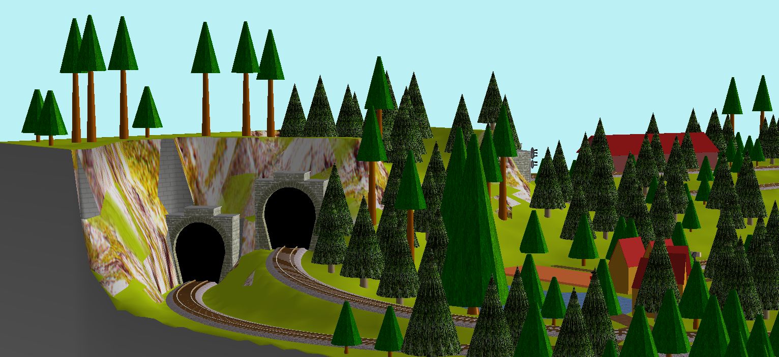

Příspěvekod Fox » ned 18 úno, 2018 8:29 am

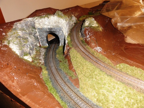

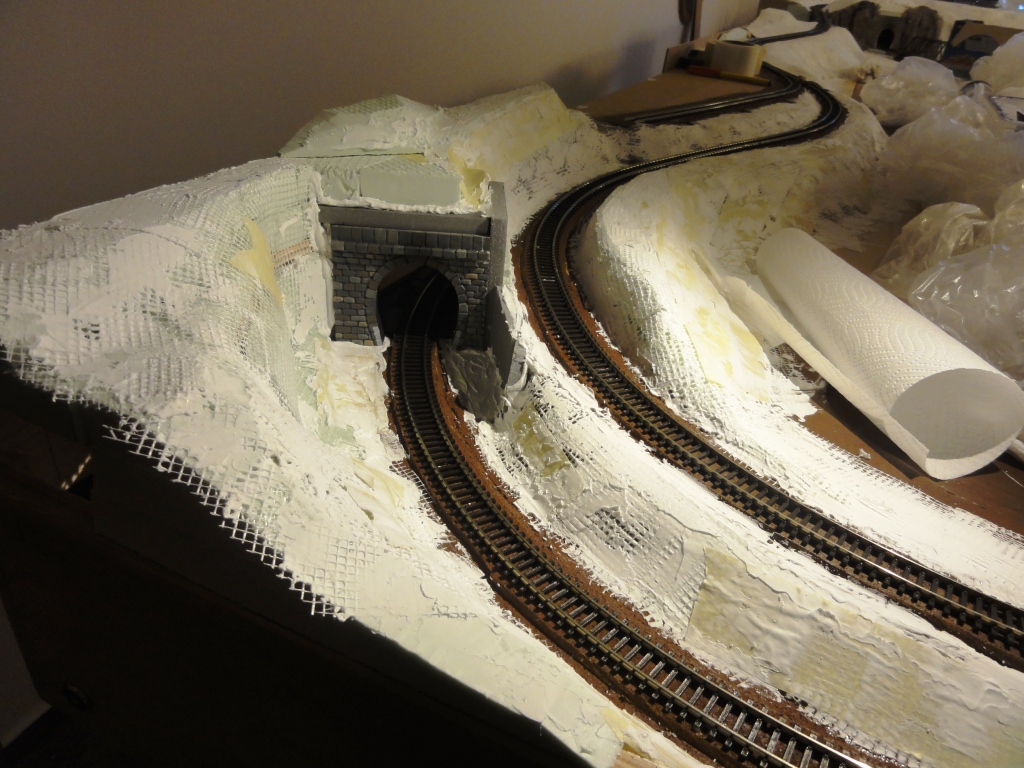

Tak jsem zase po delší době něco udělal na "velkém" kolejišti. Pracuji na základních konturách terénu, abych měl za sebou tuhle celkem dost špinavou práci. Oproti původnímu návrhu jsem se rozhodl na segmentu A zrušit jeden tunel. Oba portály byly příliš blízko u sebe a kdybych jeden posunul, okrádal bych se o viditelnou trať. Původní návrh zhruba zde:
Místo krátkého tunelu na lokálce jsem udělal traťový zářez. Tím se zvětšila i délka viditelné tratě, ušetřil jsem dva portály a získal prostor pro zajímavé ztvárnění skalnatého zářezu (tedy když se to povede :D ). Průjezd si kontroluji průběžně čtyřnápravovým patrákem. Kontury jsou zde:
Je tam dostatečný výškový rozdíl, tak se mi zdá, že to není nepřirozené...

Příspěvekod vmucha » ned 18 úno, 2018 11:36 am
Osobně bych ten portál posunul trochu dopredu a nedaval tam opernou zed, ale svah, ktery kus dal prejde do zarezu.

Příspěvekod Fox » pon 19 úno, 2018 10:01 am
vpravo od portálu nebude opěrná zeď, ale skála. Ten šedivý styrodur je jen provizorní podklad. Opěrná zeď bude jen kousek u spodní tratě... Snad to vyjde, uvidíme jak dopadne sádrování :D

Příspěvekod Morris Zapp » sob 24 úno, 2018 1:13 pm
Když tady tak vidím tu sádru:
právě jsem využil sluníčka a vzal na dvorek rozestavěný modul a obrousil krajinu. Jenomže když jsem ji byl patlal, tak mi došel Ostafix a já blbec, místo abych pár dní počkal, tak jsem skočil do OBI pro nějaký akrylátový tmel. No při tom broušení prachu z toho je jak ze sádry, všude vleze, drží se tam jak helvítská víra a nejde pořádně vyfoukat ani kompresorem... :evil:

Příspěvekod Fox » sob 24 úno, 2018 1:42 pm
Ano, to bílé na té perlince je akrylovy tmel (Renokit). Raději na ploše nebrousim, protože používám foliáže. A když někde musím, stírám vlhkým hadrem.

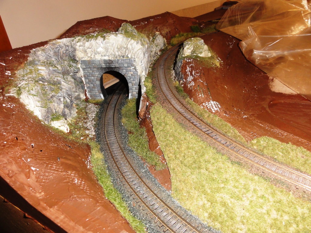

Příspěvekod Fox » ned 18 bře, 2018 2:27 pm
trošku jsem pokročil, jak čas dal... Dávám foto z realizace úpravy - traťový zářez viz výše. Dokonřeno zaštěrkování a patina kolejí. Folíáže jsou zatím jen okolo kolejí, kvůli štěrkování.

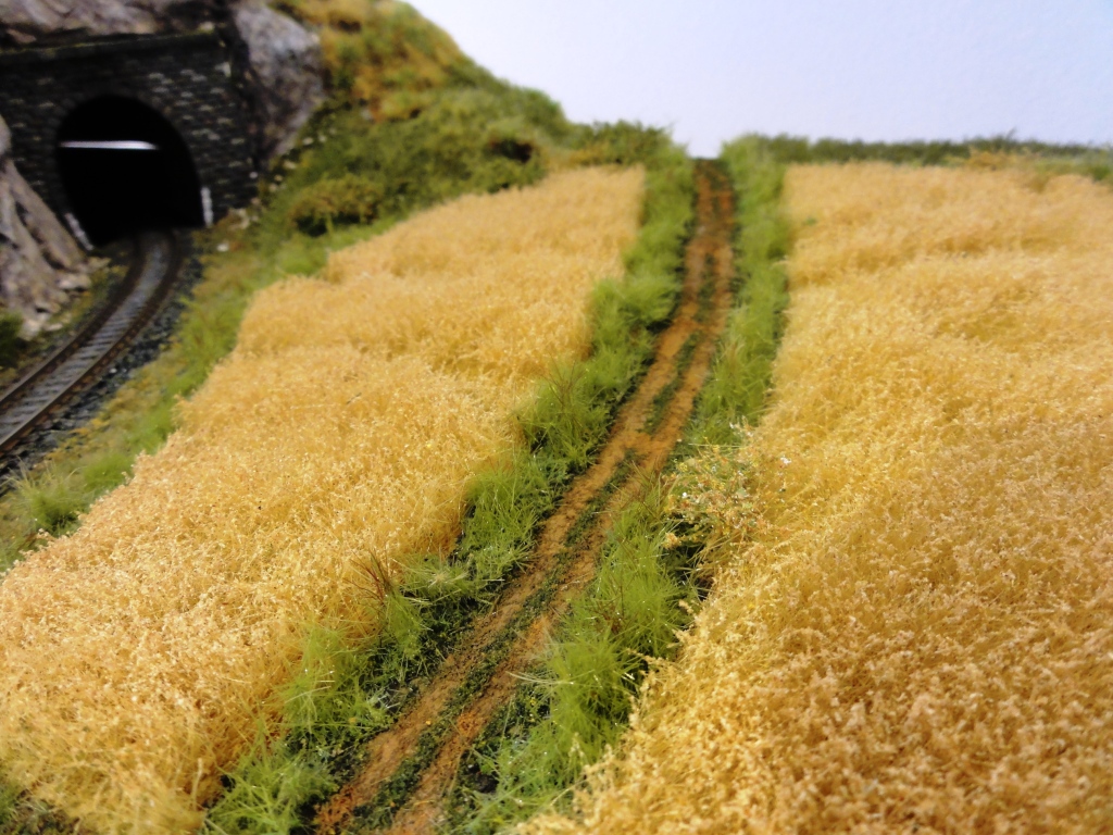

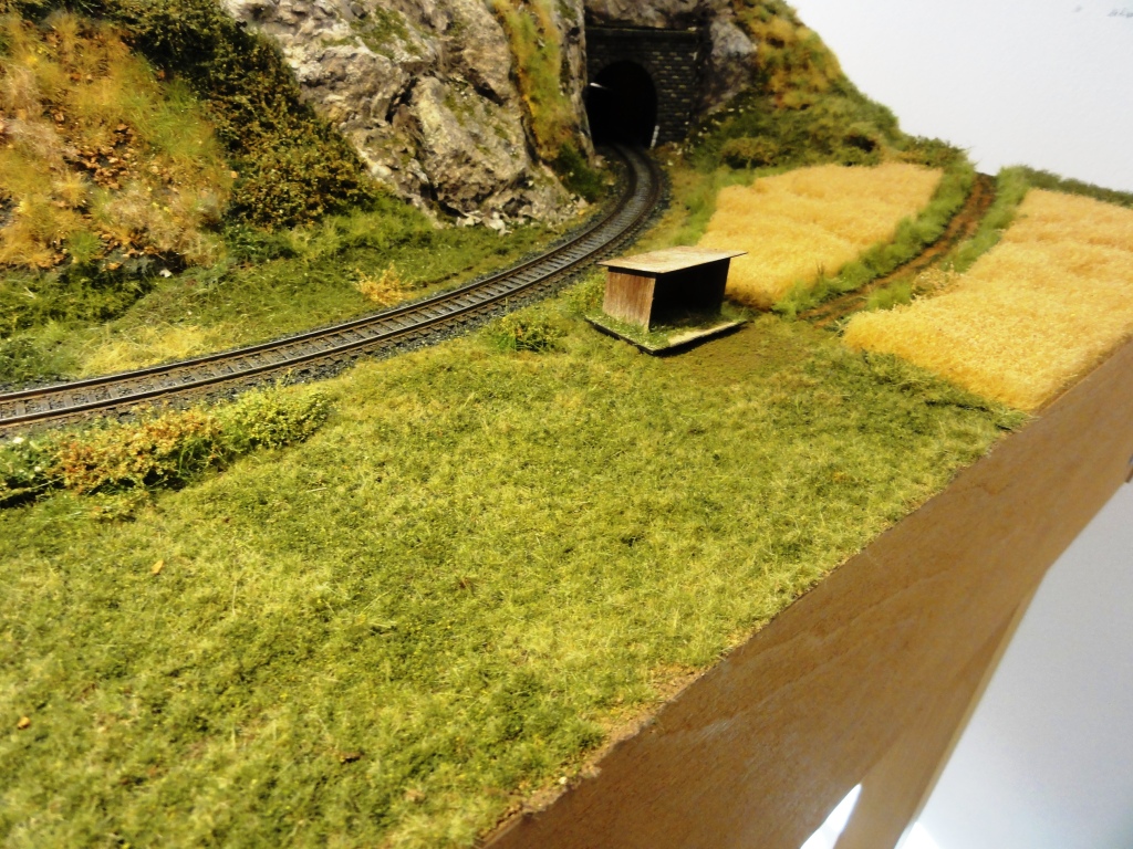

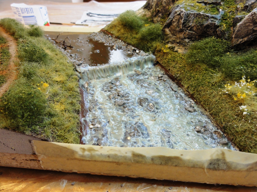

Příspěvekod Fox » sob 14 dub, 2018 3:43 pm

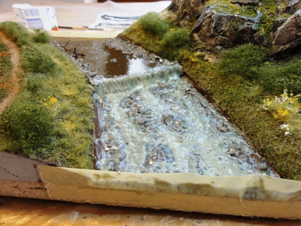

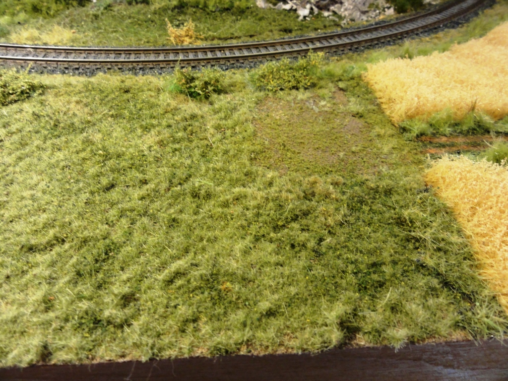

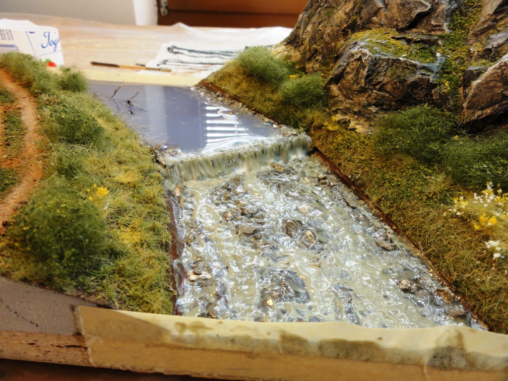

minulou neděli kdy bylo špatné počasí ale i tento týden jsem s oklikami trochu pokročil. Jednak jsem zkusmo položil obilné pole, vybudoval polní cestu a připravil základ pastviny pro ovečky. Boudu ovečkám přizpůsobím ze zastávky (MS), která mi nějak "zbyla". Foliáž pro podklad pastviny jsem udělal sám, jak je tady někde popsáno. Nesehnal jsem nic vhodného s dostatečně nízkou a drnovatou trávou...
Dále jsem si na starém doiramatu, které jsem měl pro tyto účely již dlouho v šupleti, vyzkoušel řeku s jezem. Modelovou vodu jsem použil od WS (jednosložkovou), jez jsem vytvořil podle mnitky (http://www.mnitka.com/splav-troska-vody ... cke-travy/). Nadělal jsem ale spoustu chyb - neutěsnil jsem dostatečně plochu nad jezem a tak mi všechna pryskyřice nebo co to je stekla pod jez, kde mělo být jen málo vody a vyčnívající kameny. Dále jsem asi příliš probarvil vodní efekt (Pébeo akrylový transparentní tmel) - uvidíme, ještě to úplně neztuhlo a možná se to ještě spraví.... Fotky jsou z opravného pokusu, kdy jsem po utěsnění jezu do horní části dolil další dávku modelové vody. No, ještě že jsem to zkusil nanečisto...

Příspěvekod Fox » sob 14 dub, 2018 3:45 pm
a ještě pracovní fotky z pokusů s vodou jak jsem psal

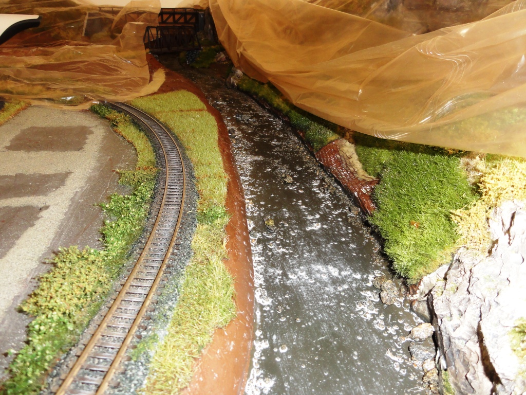

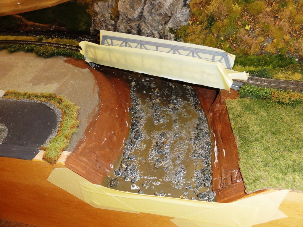

Příspěvekod Fox » stř 18 dub, 2018 4:42 pm
tak jsem dnes položil základ kamenitého koryta řeky. Základ barven akrylkami, podivnou směsí kterou jsem před časem namíchal ze zelené, hnědé, černé a bůhvíjaké. Dotónoval jsem to pak airbrushkou (kraje světlejší hnědou, střed a prostor nad jezem černozelenou). Kamenivo je ze zvětralé žuly, ruly či co to bylo. Má to jemnou strukturu tak jsem to použil. Kamenivo jsem nasypal, "umělecky" rozprostřel štětečkem a pak lepil nástřikem ředěným matným lakem Mod Podge. Použil jsem tento, protože není na bázi PVA (jako všechny disperze). PVA se nesnáší s modelovou vodou WS Realistic Water, kterou tam naleju ve vrstvičče tak 2-3mm. Na to pak přijde čeření a vlnky pomocí akrylového média Pébeo. Uff, to budou nervy...
