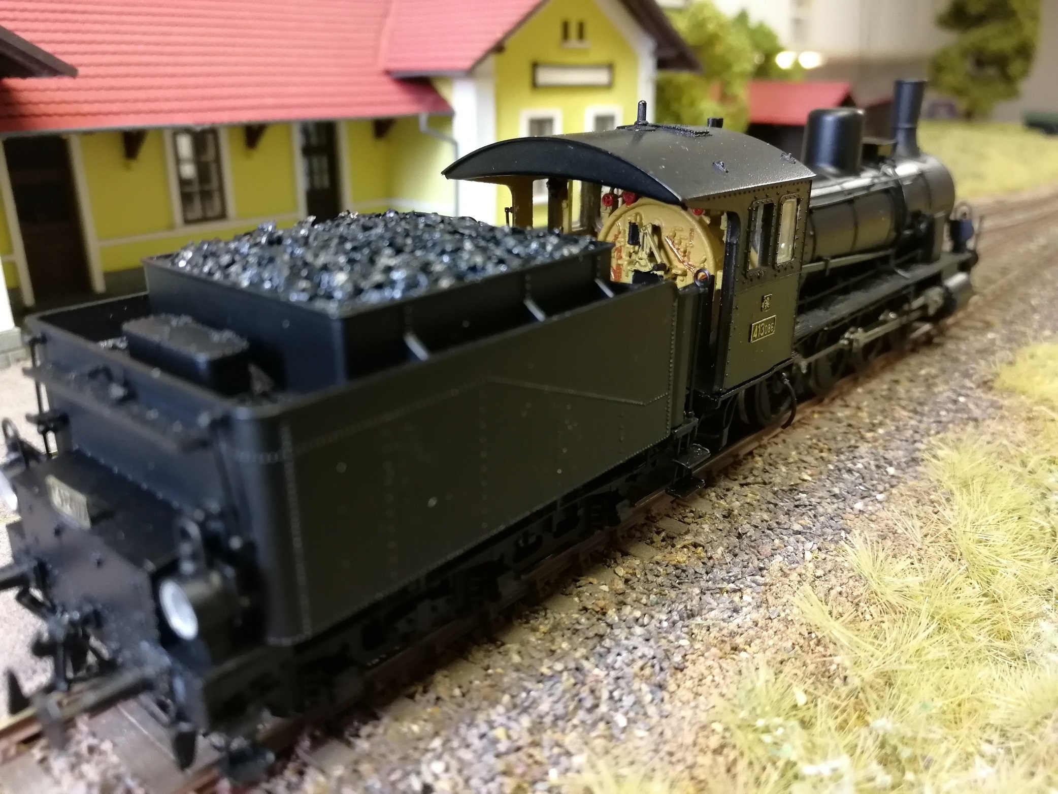

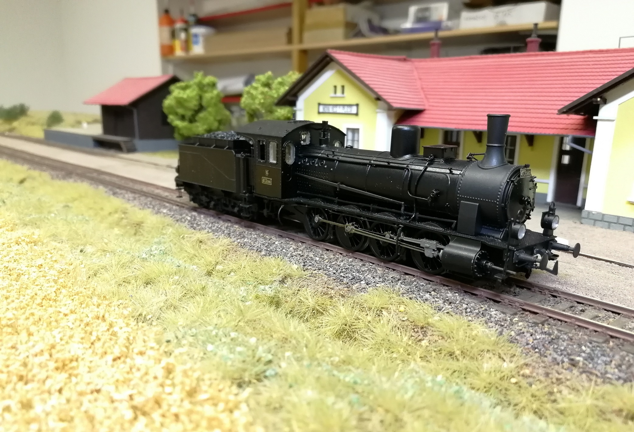

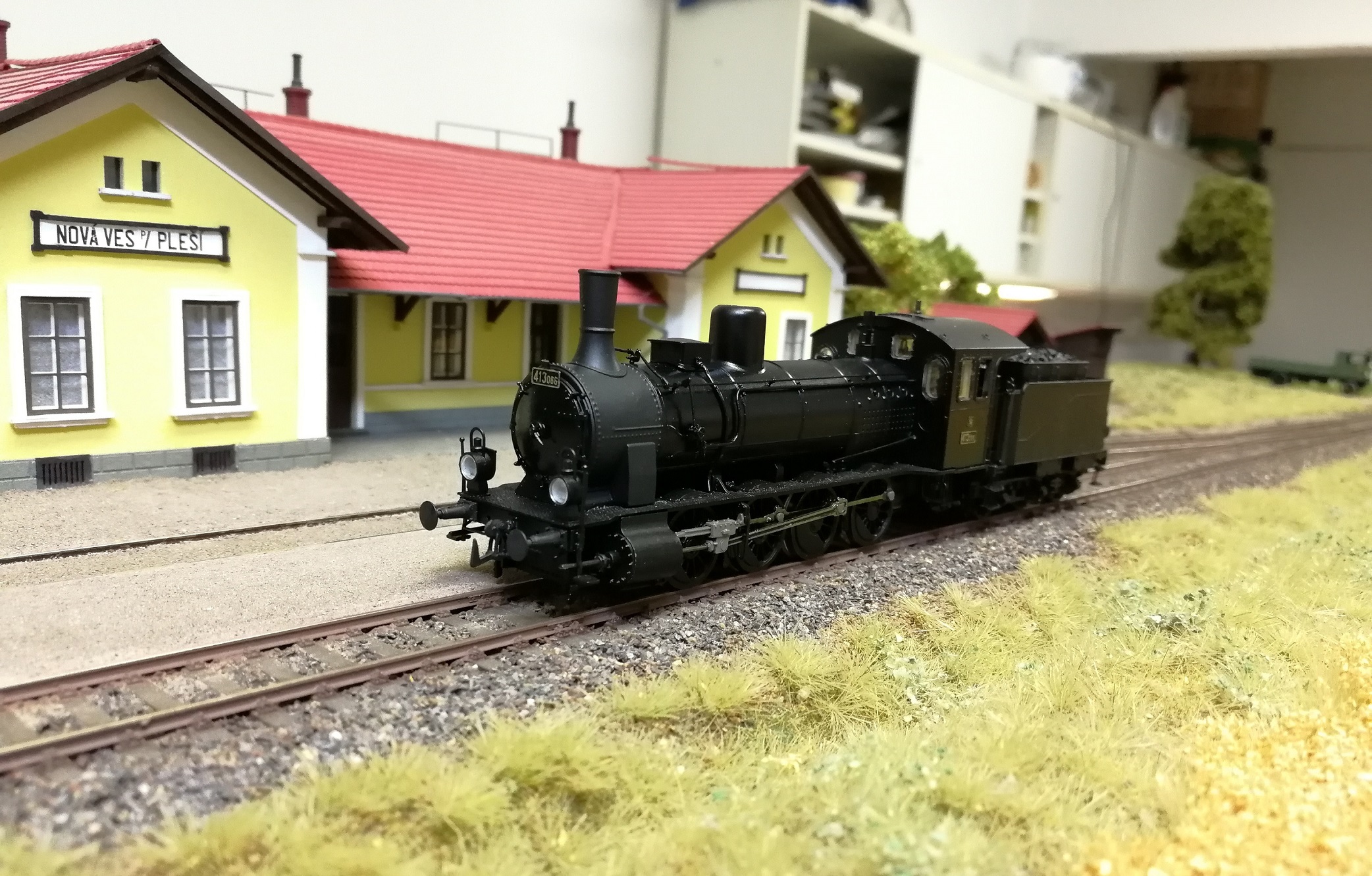

Ahoj.
Inspirován zde popsanou přestavbou a také díky spoustě volného času při nuceném pobývání doma, jsem také konečně dokončil přestavbu 413tky od Brawy do stavu II.epochy.
V mém případě jsem se rozhodl lokomotivu vrátit do stavu ještě před osazením tlakové brzdy. Konkrétně stroj 413.086 byl vybaven pouze brzdou parní až do roku 1931. Ale část lokomotiv řady 413.0 nedostala tlakovou brzdu ani do II. světové války a tedy mít model bez tlakové brzdy i později ve II. epoše není chyba.
Potýkal jsem se s podobnými problémy jako už zde výše zmiňované, při odbarvování pětiletky na tendru dřív slezla černá barva tendru, než bílá barva. To samé popisy na budce, takže jsem nakonec celou budku i tendr musel odbarvit.
Na modelu došlo k odstranění vzduchojemů, kompresorů a všech dotčených potrubí. Dále také parní dynamo, lucerny jsou petrolejové. Osadil jsem odpružené patkové nárazníky, nové tabulky s čísly lokomotivy a tendru. Česká dýmniční dvířka jsem vyměnil za původní pruská, protože na všech fotkách co mám z II.epochy je tyto stroje stále měly. Také jsem v budce odstranil zasklení zadních bočních oken, opět jsem ho na žádné fotografii neviděl.
Model jsem stříknul polomatnou Tamiyou a dýmnici matnou Vallejo.
Mezi další úpravy patřilo výměna kinematik za háky s maketou šroubovky, nabarvení vnitřku budky a armatur na kotli, výměna bandážované nápravy za nápravu bez bandáží, aby mi nešpinila koleje. Odstranění mazacího lisu z ochozu, lokomotiva měla lubrikátor. Dosypání skutečného uhlí do tendru. A na závěr digitalizace a ozvučení zvukovým projektem pro G7.1 od ESU.
Zbývá ještě dosadit revizní tabulku na pravou stranu budky a taky píšťalu na střechu, kterou jsem si někam bezpečně uložil a samozřejmě už nevím kam :-)
A až si na to někdy troufnu, tak patina.
