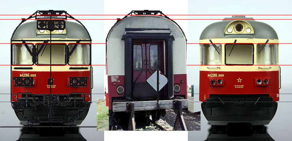

Poněkud vám to nesedí - koukněte na výšky nárazníků, jeden z mála rozměrů, na které se lze spolehnout.

ještě jeden záběr - horizont se blíží výšce, jako u záběru p.Daleckého na model. Opět shoda s výkresem, výkres má dokonce střechu nepatrně plošší.
Beru v potaz jen tvar křivky střechy. Víc se z porovnání fotografií hodnotit nedá. Tím končím, já už se rozhodl.

Porovnali jste např. poměr výšky a šířky skříně modelu, pro celkový dojem důležitější než pofiderní křivka střechy, která se mění úhlem pohledu:
Skutečnost 1,088
Model podle zde uvedených fotek 1,090
Bráno od os nárazníků, u skutečného vozidla podle výkresových rozměrů, nikoliv orientačního typáku.

Mcx ... já nezpochybňuju, co máš na mysli. Však píšu, že mi jde o tu křivku, rozhodně si ale nemyslím, že je pofidérní. A kdyby tam proporční chyba byla díky rozdílným záběrům, silueta se blíží víc výkresu než modelu.
Ještě jinak - vezmi si pomyslné středy toho zaoblení přechodu z bočnice na střechu, je to prostě jinak. A na tohle posouzení nemá vliv rozdíl v perspektivě.
Věřím, že se model prodá. Není mým úmyslem komukoliv škodit a vysmívat se, Každý dělá jak umí.
Jen mě zaráží, že zjevná věc je zjevná jen někomu. A že jenoduché ověření siluety si výrobce neudělá. Proboha, mě by to štvalo, dotáhnout do konce věc, kde je od začátku chyba.
Mě naopak nedostatky vyměnitelných a drobných dílů nevadí, ale jestli je blbě kopyto, pak to nezachrání ani sebelepší pluh. Byť, jak píše Mikinko, snaha je chvályhodná.

Mcx píše:Hm... podle výkresu nakreslenou kdoví kým a kdoví podle čeho - jo podobné typáky jsou pro modelářskou práci zcela k ničemu, porovnávat, tož takto ne.
Lépe se koukněte na tvar střechy vozů k M296.1 a tam ten tvar střechy máte - na modelu je to správně.
- kdo neví kam se podívat - Motorové vozy řad 850 až 854, J.Bittner - z toho "sešitu" je i ten "typák" - čili hrubě orientační výkres.
Čiastočne s týmto názorom súhlasím, no tento typák v porovnaní s reálnou predlohou vystihuje tento motorák vernejšie ako samotný model. Mimo strechy a pluhu sú aj svetlá viac pri sebe ako by mali byť a toto už dosť kazí typický ksicht tejto mašiny. Škoda toho.
