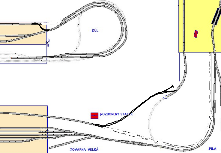

Příspěvekod Kajinek11 » sob 28 říj, 2017 11:18 pm

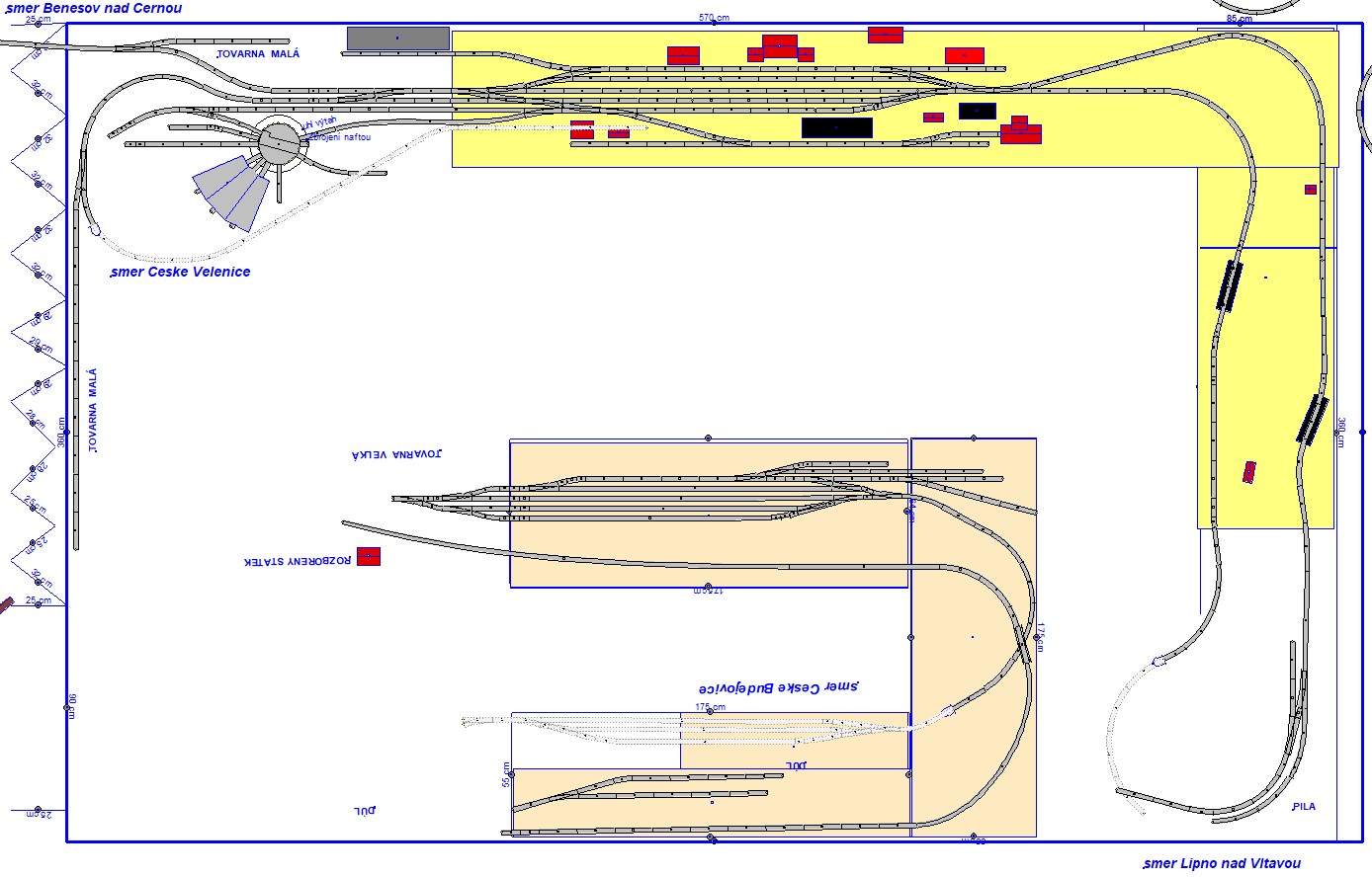

Zkoušel jsem spodní segmenty napojit obráceně, ale nic kloudného mě nenapadlo, podívej..
obracene segmenty
Zkoušel jsem segmenty napojit do horních segmentů rozpojené z různých míst, ale také nic.

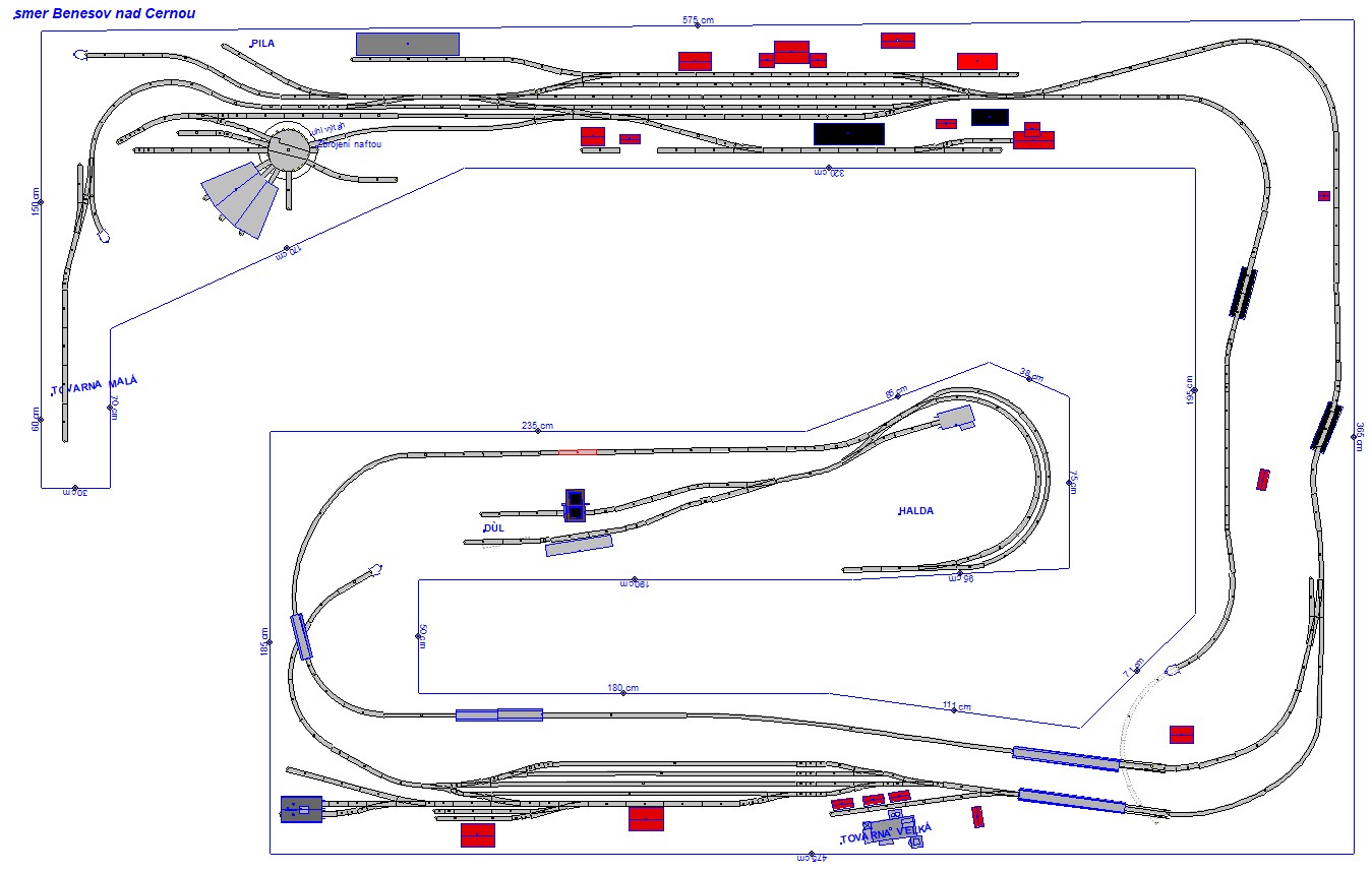

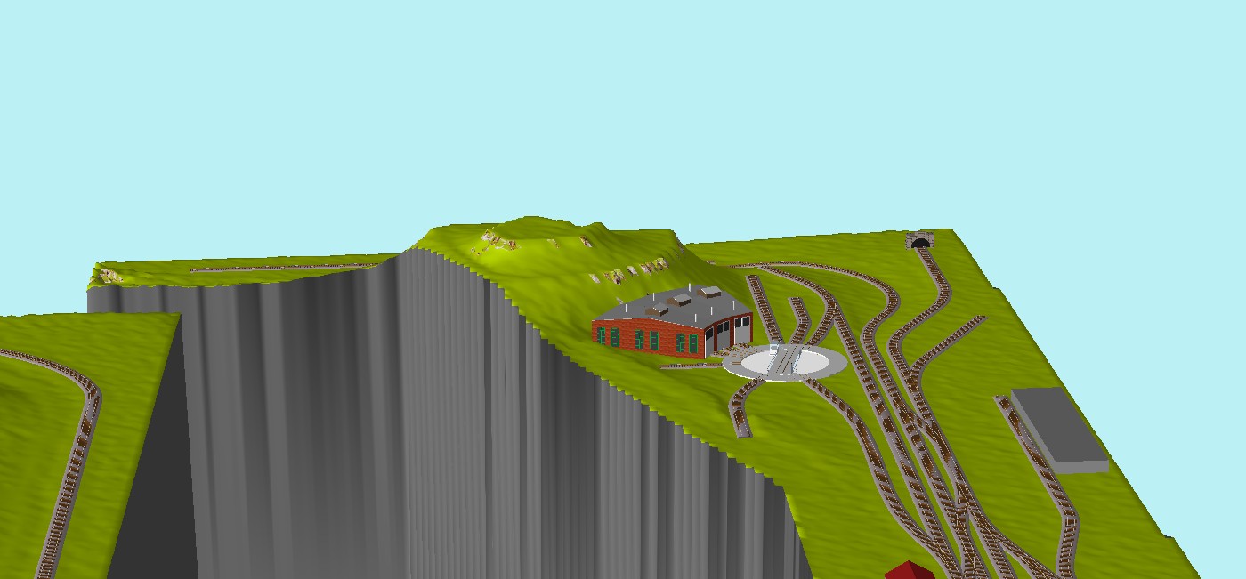

Po zapracovaní vašich připomínek mi to zatím vychází takto. Docela se mi to líbí.
Aby se předešlo blbému sunutí do lomu ze širé trati, bude se tam zajíždět pouze z hlavní stanice z Branišovic. Ostatně je to vlakotvorná stanice. Naložené vagóny se tam připojí do nákladního vlaku a ten se vypraví směr Velenice, nebo Budějovice. Teď mám ale dilema co se tam vlastně bude dobývat: hlubinně černé uhlí, kaolín, nebo pouze kámen se štěrkem povrchově? :o Ten kopec co tam vyčnívá je buď přímo kamenolom, nebo navršená halda z hlubinného dolu. Pokud se v tomto odvětví někdo pohybujete, můžete doporučit?
Co ta remízka pro posunovací rosničku (bude mít upravený pojezd a bude dovážená, takže by měla něco utáhnout)? Má tam smysl, nebo je to kravina?
verze 29.10.2017

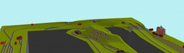

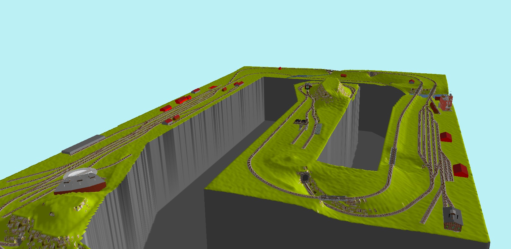

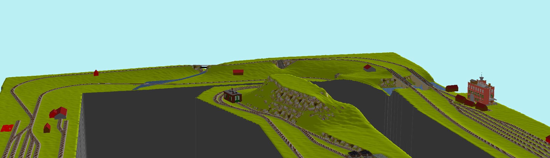

Zapracoval jsem ve WINTRACK i na 3D, aby bylo jasné, jak to do sebe zapadá vertikálně. Snad z toho odvodíte, co už je hotové a co plánované.
Zde pohled při příchodu ze dveří:

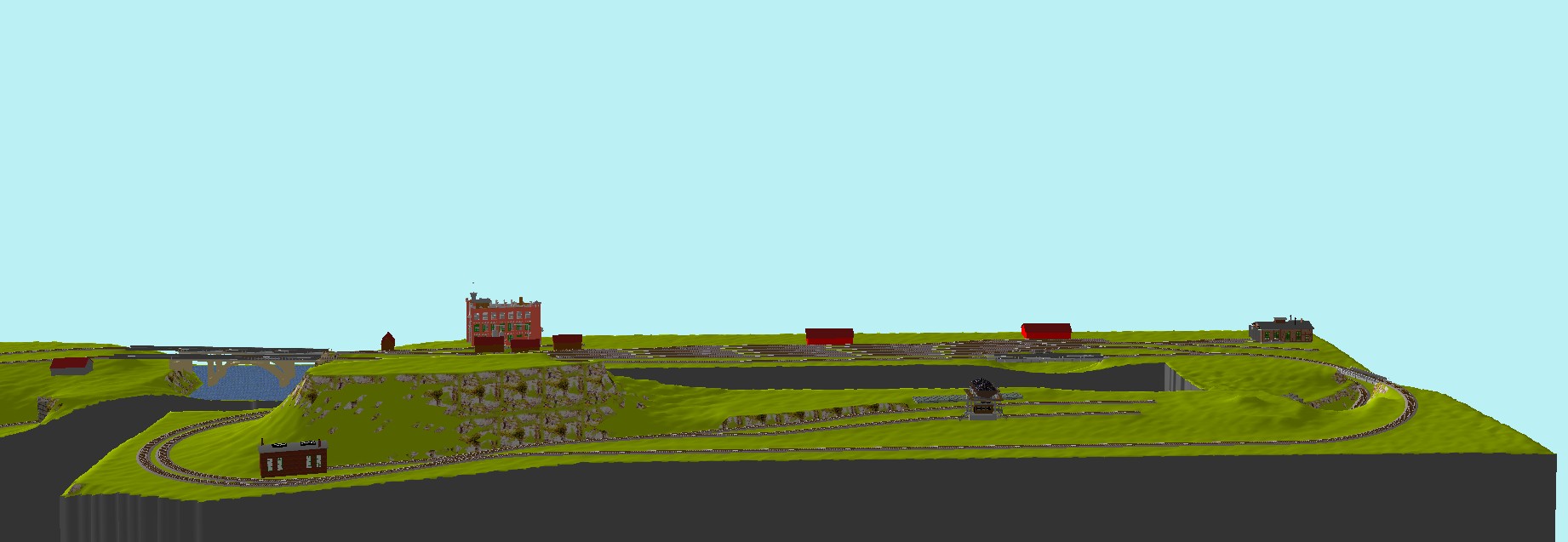

A další pohledy tentokráte z pozice výpravčího (řídícího) z hlavního nádraží v Branišovicích.
pohled pri otoceni se zady k nadrazi
hlava doprava
hlava doleva

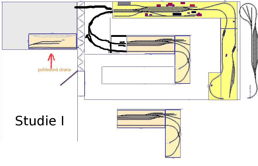

Příspěvekod milan ferdián » ned 29 říj, 2017 12:13 pm
Hmm,mě vyšlo jen toto řešení.Milan
