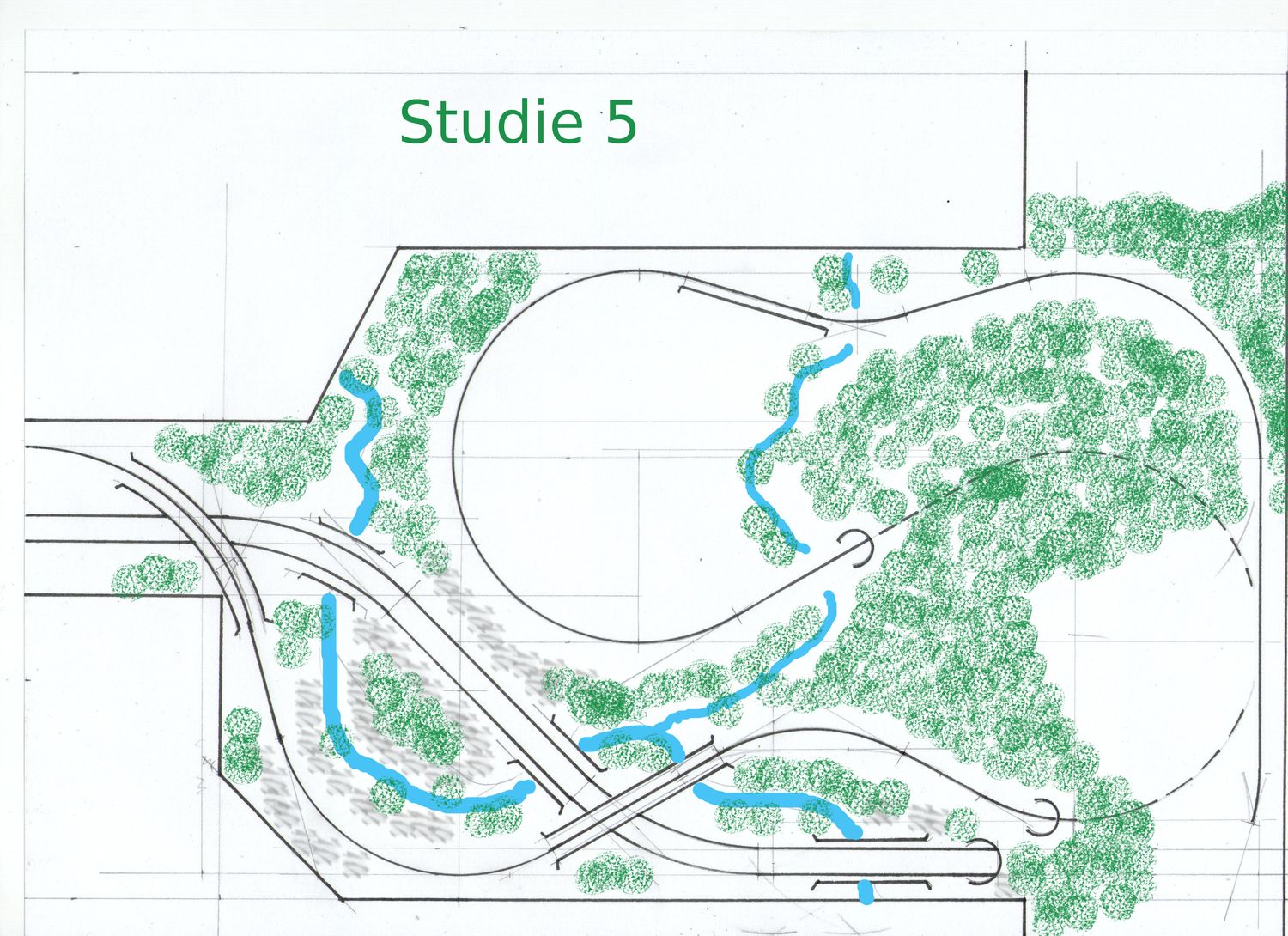

Souhlasím. Méně je někdy více. Za mě zatím 4 nejlepší. Tak trochu západní část Porty Bohemici, ( teď fakt nevin jak to správně napsat) ale těším se na 5. Tuším, že bude ještě lepší.
Jo vím, já to stavět nebudu. Rozhoduje Edys, kterému se líbí dvojka, ale stejně bude pětka lepší.

U pětky mě nesedí ta část zastávky na dvoukolejce. Vyjede z tunelu , zastávka a zase se hned schová. K tomu moc blízko ta horní trať. Oddělení skálou bude dost křečovité. Možná by pomohlo schovat jednu kolej z dvoukolejky ( tu vnitřní ). Zastávka na jednokolejce by mohla působit lépe.
Příspěvky: 3050
Re: H0 - Slaný předměstí 3950x5700
Příspěvekod HonzaM » stř 18 říj, 2017 5:33 am
Mimo jiné jde o kompromis mezi realitou a zájmem modeláře na daném prostoru provozovat co nejvíc vlaků. Pokud dává modelář přednost aby na daném prostoru byl bohatý provoz, nutně to vede k tomu, že vzájemná poloha jednotlivých tratí je často neprosto nesmyslná a v praxi by tak nikdy nemohla být. K tomu ještě přibývají požadavky na rádius oblouků a stoupáni a klesání. A je na Milanovi, nakolik dokáže najít kompromis a nakolik ho investor akceptuje. Jak už tady také zaznělo, méně může být více.

hopeter píše:U pětky mě nesedí ta část zastávky na dvoukolejce. Vyjede z tunelu , zastávka a zase se hned schová. K tomu moc blízko ta horní trať. Oddělení skálou bude dost křečovité. Možná by pomohlo schovat jednu kolej z dvoukolejky ( tu vnitřní ). Zastávka na jednokolejce by mohla působit lépe.
Ty už jsi pětku viděl?

Omlouvám se , zamotal jsem se do čísel verzí , myšlena byla verze 4 nikoliv 5. :oops:
Příspěvky: 3050
Příspěvekod milan ferdián » stř 18 říj, 2017 8:02 am
Tady je ta studie 5.Omylem jsem situoval vedlejší trať stále na opačnou stranu a zapomínal na logiku terénu.Tak na to mrkněte klučinové,šedé skály,zelená stromy.Milan

Ta 5 bohužel nepůjde na otvíraném segmentu nemůže být dělený most. To by nefungovalo.

Edys píše:Ta 5 bohužel nepůjde na otvíraném segmentu nemůže být dělený most. To by nefungovalo.
Most bude končit na otočném dílu je to jen studie,jinak už kapituluji.Milan

Co tu lokalku narovnat (vest za dvojkolejkou) a ta esička vest stejně, jen zrcadlově otočena kolem osy x.

vmucha píše:Co tu lokalku narovnat (vest za dvojkolejkou) a ta esička vest stejně, jen zrcadlově otočena kolem osy x.
Chápu,jenže Edys chce nějaké viadukty.Tak by nebyl ani jeden.Milan
Nene to by zmizely ty dva mosty úplně.

Příspěvekod milan ferdián » stř 18 říj, 2017 8:24 am
Je tu možná úprava.Posunout nahoře vlevo dvojkolejku ještě o něco výše,tím se obloukový most posune více doleva naho-

Nějak se to začíná zamotávat... Co zkusit se vrátit k verzi VIII na straně 28 bez toho sakramentského můstku , který je pro zlost už při návrhu... :wink:

Příspěvekod milan ferdián » stř 18 říj, 2017 8:38 am
Úprava.Dvojkolejka posunuta výše.Most na vedlejší trati je mimo spoj otočného dílu a pevného rámu kolejiště.Milan
