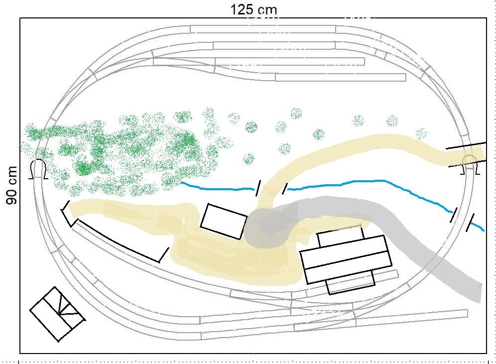

Ahoj, díval jsem na plánek co máš vytištěný. Možná by stálo za úvahu umístit V.B. do rohu vlavo dole a za stanicí mít už jen průmyslový areál s vlečkou a volnou krajinu o kterou bude jinak nouze (pokud bude v.B. uproastřed kolejiště). Sklad ke kusé koleji vpravo v rohu bude také smysluplnější na straně u budovy (obce).

Ahoj Michale, kde ty nápady pořád bereš? :-) Budova vlevo dolů se vejde (klidně LVI/H i s verandou). Ovšem sklad vpravo už asi ne (u výhybky je kolej od kraje 7, u šturcu 10 cm). To by až tak nevadilo, může tam být jen volná plocha. Spíš se nabízí vlečkový systém trošku rozšířit. Ale tady se trošku ztrácím v nápadu na téma vlečky a její kolejové možnosti...

Adam Buchal mi pomohl a ukázal mi, že nemusím nic dalšího kolejově vymýšlet. Vpravo je sýpka a vlevo rampa na nakládku dřeva. Já bych doprava dolů na volnou skládku přidal ještě nakládku něčeho sypkého. Tímto Adamovi veřejně děkuji.

Bezva :) pestré, nepřeplácané, dobře využitý prostor.

Ahoj, za mě dobrý. Co se týče kolejev vpravo dole, nechal bych ji bez bližšího určení. Když uděláš výsypku nebo uhelné sklady už Tě to trochu omezí. Na volné skládce můžeš mít libovolný vůz. Zetku s krabicemi pro podnik ve vsi, nebo na jiné kusové zásilky, Paon s traktory do STS, sypák se štěrkem pro obnovu koleje, Vtr co přivezl písek/ čeká na nakládání jablek, odstavený vlek od ranního MOs, Raj s cementem pro cisternový nákladní auto.....

Ahoj, ano, tak to je v plánu. Betonová plocha a na to nakládání bych tam jen postavil pásový dopravník nebo jak se to jmenuje.
