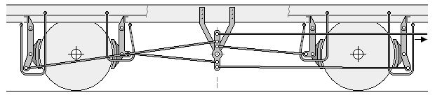

Sestava oboustranné brzdy s držákem "Y"
V příloze přikládám sestavu brzdy nákladních vozů II.epochy, s držákem "Y" uprostřed, oboustrannou. Stavím pojezdy pro uhláky právě s tímto systémem brzdy, a narazil jsem na toto dilema. Brzdoví u jednoho kola má na jedné straně delší zdrž (doufám, že se ten svislý držák brzdového špalíku takto jmenuje) a na druhé straně kratší. Když studuji fotky různých vozů s tímto typem oboustranné brzdy, tak mám pocit, že to je pokaždé jinak. Mám dokonce i jiné schéma této brzdy, oboustranné s držákem Y, a tam jsou táhla uspořádána jinak. Chci to mít na modelech správně, takže za předpokladu, že plošinka s klikou ruční brzdy je na LEVÉ straně, je pořadí brzdových zdrží
1. Dlouhá, krátká, dlouhá, krátká
2. Dlouhá, krátká, krátká, dlouhá
3. Krátká, dlouhá, krátká, dlouhá
Verzi krátká, dlouhá, dlouhá, krátká jsem neviděl, tak se na ni neptám.
Na výkrese vozu BEB je pouze schematický náčrt táhel, ze kterého délka zdrží není poznat. Na fotce vozu ATE vypadají všechny stejně dlouhé. Na výkrese pivního vozu s rozvorem 3,8 m s plošinkou to vypadá na variantu 1. V modelu chci mít sestavu brzdy naznačenu alespoň ve střední části vozu, chci, aby tam táhla byla vidět, k příčné spojnici krajních zdrží táhla nepovedu, protože by to bránilo vyjmutí dvojkolí, budou jen naznačena uprostřed vozu ale nedotažena až za osu dvojkolí. Fotky různých vozů vypadají, že se v praxi vyskytly všechny uvedené varianty, zatím jsem na modelu použil variantu 1, tj. dlouhá krátká dlouhá krátká, ale to je prototyp na zkoušku. Celkem jich v první sérii budu mít 15 a chci to mít správně. Děkuji

Příspěvekod Myšpulín » ned 08 říj, 2017 7:32 am
Nejsem odborníkem na historické vozy, ale z pohledu fyziky a mechaniky platí, že dlouhé táhlo u zdrže musí být tyčí vedeno do vzdálenějšího oka Y-lonového "rozvaděče" od středu a kratší do bližšího oka. To nejvzdálenější pak na ovládání. Ostatní je nepodstatné. Tak asi záleželo jen na libovůli toho, kdo ta táhla montoval. I když je tu vlastně ještě jeden aspekt, a to nastavení délky tyče. Šlo to provádět? Pro tebou uvedenou sestavu bych pro jednu stranu vozu potřeboval dvě krátké tyče jedné délky, avšak dlouhé tyče dvou různých délek. Takže pokud bych i z "výroby" potřeboval různě dlouhé dlouhé tyče, moc libovůle by v tom nebylo. Pokud je však tyč nastavitelná, ...

Příspěvekod UncleFardy » ned 08 říj, 2017 10:28 am
Když si to nakreslím, tak mi vychází, že je úplně jedno, která zdrž je krátká a která dlouhá, důležité je, aby při přitažení táhla ruční brzdy byly správně propojeny táhla ke zdržím. To jest aby se špalíky natlačily na kolo. Některé varianty jsou možná konstrukčně lepší, ale to záleží na tom, jak moc do spodu visí držák Y. Když jsem to konzultoval včera s jedním kolegou, tak on má tytéž zkušenosti, bylo to pokaždé jinak. Vozy, které měly jednostranné brzdy, měli zdrže uvnitř rozvoru nebo vně rozvoru, občas se brzdy rekonstruovaly na oboustranné a velikost zdrží se změnila, dlouhá byla přesunuta z vnějšku dovnitř atd. Připravuji lept toho brzdoví, trochu jednodušší než má pan Lepieš, tak to chci nějak odladit. Varianta dlouhá-krátká-dlouhá-krátká je OK. Na schématu je Dlouhá-krátká-krátká-dlouhá, tak to taky může být. (U některých vozů to vypadá, že jsou stejně dlouhé všechny.) Můžu připravit leptík pro obě varinty, ale chci udělat jen jednu, kterou nakonec vyberu. Třeba na voze z Lužné jde vidět, že táhla šla mírně zkracovat či prodlužovat pomocí upínacího šroubu, zřejmě proto, aby se kompenzovala míra opotřebení brzdového špalíku. Na přiložené fotce to vypadá, že uspořádání je ve směru od plošinky s klikou ruční brzdy dlouhá-krátká-dlouhá-krátká, a k tomu směruje mé rozhodnutí. Vozy s novější konstrukcí brzdy, tedy bez držáku Y uprostřed, to tak měly taky.

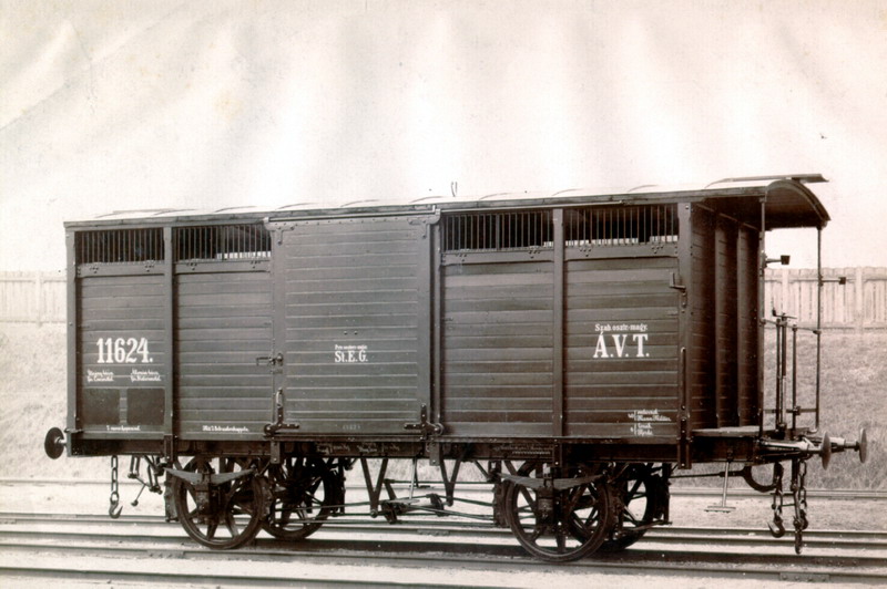

Příspěvekod UncleFardy » ned 08 říj, 2017 10:30 am
A mimochodem, není na fotce vůz na přepravu skotu?

Příspěvekod radeksindy » ned 08 říj, 2017 6:33 pm
1. v základním stavu jsou páky na královské hřídeli natočeny, horní část směrem od čela s vřetenem brzdy.
2. uchycený táhel do pák na hřídeli je v jednom bodě, takto by byly vyvozovány různé síly
3. tyče šlo nastavovat, ale i tak jsou jen dvou délek - krátká, dlouhá
4. osa královské hřídele musí být níže než osy náprav
Typů pákoví brzd bylo mnoho, je nutné se bavit na konkrétními vozy.
Dodatek: Je to vůz pro přepravu dobytka stavěný pro uherskou část StEG, později přešel k MÁV.

Příspěvekod UncleFardy » pon 09 říj, 2017 4:56 pm
Bohužel potřebuji udělat nějaký kompromis s díly brzdových zdrží a špalíků využitelnými pro více vozů, takže u uhláků jako je ten v Lužné můžu udělat sestavu brzdy se zdržemi dlouhá-krátká-dlouhá-krátká nebo dlouhá-krátká-krátká-dlouhá. Schemata táhel oboustranné brzdy s držákem Y uprostřed mám dvě a logiku propojení táhel jsem pochopil. Mám nafocené brzdoví vozu v Lužné, ale před rokem při focení jsem netušil, jaké detaily budu nyní potřebovat a jaké nikoliv, takže mám dost fotek s táhly, ale žádnou, ze které bych viděl délku všech brzdových zdrží jedné strany vozu.

Příspěvekod radeksindy » pon 09 říj, 2017 7:45 pm
Uhlák BEB v Lužné má střední-krátká-krátká-dlouhá :-) Jestli děláš nějaký kompromis pro víc vozů tak to neřeš, klidně je udělej stejné. Kromě délek byly velice rozdílné typy závěsek.

Příspěvekod UncleFardy » pon 09 říj, 2017 9:51 pm
Děkuji. Dnes jsem si to rozkresloval a při variantě D-K-D-K mě krásně vychází pouze jedna dvojice táhel pod osou, a ta může být zacvakávací, nikoliv napevno přilepená, a brzdovými táhly tak mohou být spojeny všechny příčné tyče. Při variantě D-K-K-D budou dvě dvojice táhel pod osou, takže budou muset být zacvakávací na obou koncích vozu. Ale v zásadě by neměl být problém, když je ta hlavní hřídel pod úrovní os. Plastové díly jsou vyvinuté v uvedených dvou délkách, střední nemám :? a mám je na dvacet vozů. Je-li tedy blíže skutečnosti verze D-K-K-D, pak to udělám na tuhle.
