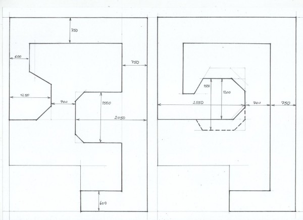

Příspěvekod milan ferdián » stř 27 zář, 2017 1:14 pm
Studie III.Tratě jsem nezakresloval.Jsou ve stejných místech.Milan

Re: Můj první pokus o kolejiště
Příspěvekod Edys » stř 27 zář, 2017 1:16 pm
milan ferdián píše:Studie III.Tratě jsem nezakresloval.Jsou ve stejných místech.Milan
Pracovní stul se vejde kam? :)
Příspěvekod milan ferdián » stř 27 zář, 2017 1:19 pm
Edys píše:
Bude dole v tom výklenku,před rámem.Milan
Příspěvekod Edys » stř 27 zář, 2017 1:26 pm
Napadla mě taková hříšná myšlenka.....
Příspěvekod Edys » stř 27 zář, 2017 1:30 pm
A ještě jedna úplně šílená ale ne nereálná (zeď je ze sádrokartonu) přesunout dveře vlevo nahoru.... :twisted: :twisted: :twisted:
Příspěvekod milan ferdián » stř 27 zář, 2017 1:40 pm
Edys píše:Napadla mě taková hříšná myšlenka.....
Ty jsi investor,proč ne :mrgreen: .
Edys píše:A ještě jedna úplně šílená ale ne nereálná (zeď je ze sádrokartonu) přesunout dveře vlevo nahoru.... :twisted: :twisted: :twisted:
Snad vlevo dolu.Milan
Příspěvekod Edys » stř 27 zář, 2017 1:41 pm
Vlevo dolu to nejde.
Příspěvekod milan ferdián » stř 27 zář, 2017 1:45 pm
Edys píše:Vlevo dolu to nejde.
A co tím vlastně získáme :?: Posunutím dveří vlevo nahoru :?: Milan
Příspěvekod Edys » stř 27 zář, 2017 1:55 pm
milan ferdián píše:
Možnost udělat kolejiště všude tam kde je šrafování a ještě zbude hafo místa
Příspěvekod milan ferdián » stř 27 zář, 2017 2:01 pm
A kde bude stůl :D :?: Milan
Příspěvekod Edys » stř 27 zář, 2017 2:04 pm
milan ferdián píše:A kde bude stůl :D :?: Milan
Nahoře. Kolejiste jenom na srafovanem
Příspěvekod milan ferdián » stř 27 zář, 2017 2:13 pm
A tak.Milan
Příspěvekod Edys » stř 27 zář, 2017 2:54 pm
Jsem blbej. Mělo mě to napadnout dát ty dveře nahoru kdyz jsem tu místnost o prázdninách stavěl. No nic tak zpátky na zem.
Příspěvekod Edys » stř 27 zář, 2017 2:55 pm
Při techto variantách tam moc místa na stůl nezbývá. Tak 60 cm? To je strašně málo.
http://www.moje-vlacky.cz
