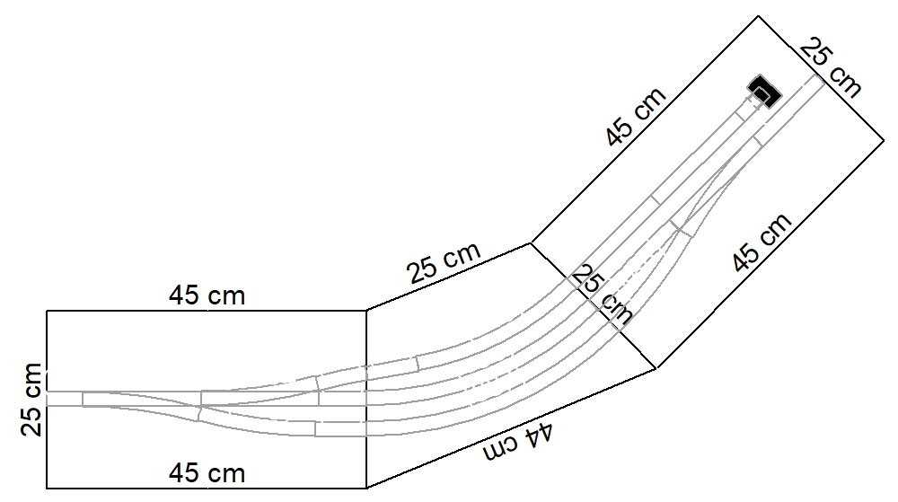

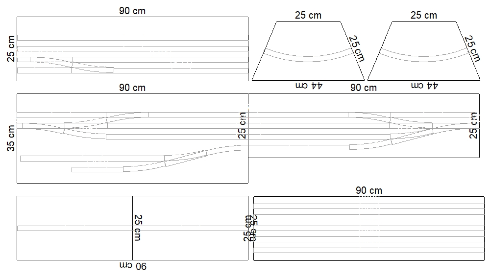

Tady jsem si zkusil, jak by mohly vypadat základní sady segmentů /kazet/. Rozměry jsou v obrázku, jen doplním, že oblouky jsou R450/45°. Stanice je jen pro příklad, že lze vytvořit délku kolejí od 75 do 120 cm. U horních kusých sklad s volnou skládkou, dole rampa boční a čelní. Díl vlevo nahoře je další možné prodloužení stanice o 90 cm, tedy pro vlaky o délce až 210 cm, což je pro domácí provoz královská délka. S tímto dílem nepočítám, snad jen kdybych se v budoucnu nudil. Díly vlevo dole by mohly být traťové moduly pro "propletení se bytem", každý s jiným tématem (zastávka, přejezd, most přes říčku, vechtr atd. nebo jejich kombinace). A konečně díl vpravo dole je SN, který bych celý umístil na nějaká šuplíkový pojezd, abych ušetřil za výhybky. Chybí mi zde ještě aspoň jeden "šturcový" segment, o délce cca 20 - 30 cm, který by se umístil ke stanici v případě jejího provozu jako koncové. Tak co myslíte? To je lepší, než 8 cm prostoru nad skrytým nádražím, že? :lol:
Edit.: Nicméně, raději bych začal nějakou menší staničkou, která by byla na těch kratších segmentech (dva pro zhlaví a jeden pro koleje mezi nimi).

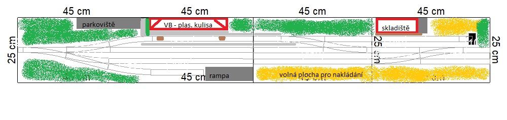

Ještě příklad, jak jsem myslel tu krátkou staničku. Oblouk je tam jen pro vyzkoušení možností. Může být i v rovině. Ideální pro krátké soupravy lokálkového provozu. Případně jen dva krajní segmenty bez kusé koleje by mohly tvořit zastávku s nákladištěm. A pro začátek toto a ten posuvný skryťák stačí. No nic, já se asi zajedu podívat do OBI na nějaké ty pojezdy... :)

Zkus posunout osu koleje mimo střed segmentu. Takhle se ti do stanice nejspíš nevejde výpravní budova.

Jestli to není nezbytně nutné tak bych stanici do oblouku nedělal. Je to trochu komplikace se spojováním a rozpojováním spřáhel. V TT navíc čím novější spřáhla tím vetší problém... Když už tak na koncích staničních kolejí nechat kus rovně.

Nechal jsem si to projít hlavou a má první viditelná stanice by mohla vypadat nějak takto:
Vše je popsáno. Jen doplním, že v pravé části volné plochy by se mohl nacházet mechanizmus pro nakládání sypáků. Za povšimnutí stojí taky fakt, že stanice je na třech segmentech. Prostřední se dá nepoužít.
