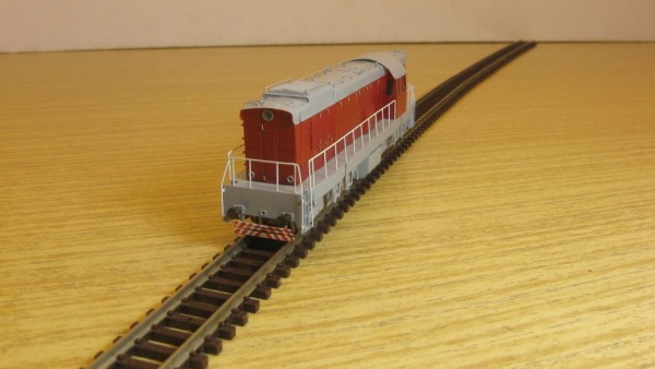

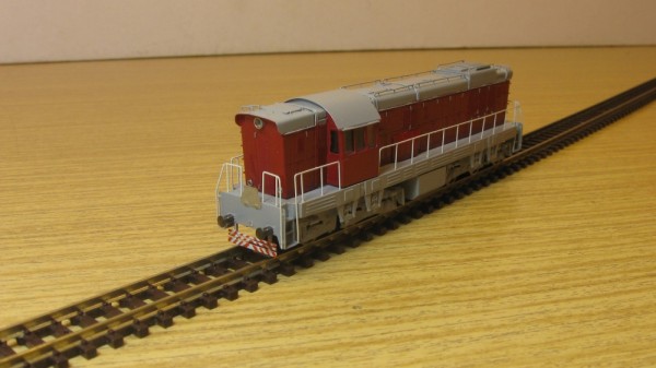

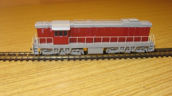

Zdravím všechny,
vidím, že kdo si dokáže udělat návrh a lept, jedině tak se dá udělat kvalitní model.
Já musím spoléhat na jiné. Naštěstí pro nás, to umí pan Košťál, a to velmi dobře. Jeho další model , silné motorové lokomotivy T 669...Čmelák,
je velmi dobře zpracován. Když jsem se dal do stavby, vše perfekně do sebe pasovalo. Střechy motorové části, sedly do zámečků a držely skoro samy.
Jsou jen lehce přiletovány v přední a zadní části , zevnitř. Také zábradlí, které jsem nejdřív nastříkal přímo v leptu,v přední i zadní části po ohnutí do
správného tvaru, sedly do zářezů ve schůdcích.Návod počítal se sletováním kapoty s rámem. To mi nevyhovovalo , kvůli nástřiku. Proto jsou v přední
i zadní části kastle naletovány dva plechové úhelníčky s naletovanými matkami a po nasazení kastle do zámečků v rámu, zespoda přišroubovány šrouby M 1.4(z brýlí).
Původně jsem s motorizací nepočítal, ale později mi to nedalo. Měl jsem malou otevřenou Mashimu, která do kastle vejde. Poháněny jsou dvě nápravy jednoho podvozku.
Převod je 25:1 .Od kardanu je poháněna šneková hřídel řemínkem přes kladky. Je to tiché a snadno se podle potřeby vyladí rychlost změnou velikostí kladek.
Model není úplně dokončen, tabulky, osvětlení........
Zdravím a Nku zdar
Jirka

Re: Rucni prace
Příspěvekod milan ferdián » ned 24 zář, 2017 6:04 pm
Jiří,těšíme se na pokračování a finále.Milan

Re: Rucni prace
Příspěvekod Jiri Heracek » pon 25 zář, 2017 4:19 pm
Pekne, ja jenom mam trochu averzi vuci cmelakum, to jeste z doby pary, protoze kvuli nim (a sergejum ) nam odesly 556.0 a 534.0. Ale to neubira kvalitu modelu.

Re: Rucni prace
Příspěvekod Jiří Kubík » pon 25 zář, 2017 4:46 pm
Jirko, o to je Tvoje práce obdivuhodnější. Všechno jen ručně vymodelovat, kdo to dělal, ví o čem je řeč. Znám to .
Lept je na práci mnohem jednodušší . Ale taky se musí umět zpracovat od plánů až k vyleptání. Jak píšu,
jsem vděčný za každý lept , který pro nás někdo udělá. Jsem na tom závislý.
Máš pravdu , že páry odešly možná jen dříve, stejně by na ně došlo. Jezdil jsem s nima, nostalgie zůstává.
Ahoj na Fremu......všichni
