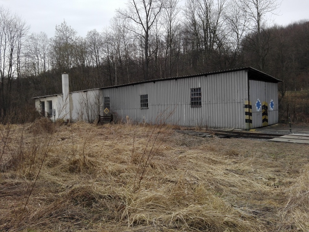

nevíte, jaká budova ve stanici Mikulovice stála před tou, co tam stojí teď?

Dřevěná remíza "na tři okna" se zděným dílenským přístavkem podle normálie kkStB 452/H. Dvě koleje, délka 21,16 m. Bohužel nevím, kdy byla zrušena. Výkres je datován v říjnu 1891, ale číslo kkStB obdržela původní normálie 41/H dolnokraňských místních drah (Štýrsko, dnes Slovinsko) až v r. 1897 (na výkresu opraveno tužkou c. a k. drážního úředníka dodatečně), takže ani není poznat, jestli šlo o potvrzení stávajícího stavu z doby výstavby ramzovské dráhy (1888, projekt vznikal ještě v režii ÖLEG těsně před jejím zánikem) nebo o dodatečnou stavbu. (Domnívám se, že a) je správně, ale je to jen spekulace.)
Příležitostně to sem dám.

Tak tady je ta remíza z Mikulovic.
Přístavek mohl být umístěn zrcadlově a měl dvě varianty - s dílnou a skladem (dvě okna) nebo s "kasárnami" (=nocležnou - jedno okno). Co bylo použito v Mikulovicích, bohužel nevím.

Jenom doplním zajímavosti - někde v archívu jsem narazil na nerealizované plány přestavby stanice Mikulovice - měla tam být i točna. A pak v 30-tých letech s dodávkami motorových vozů byla do této remízy jakoby vestavěna další zděná právě pro motoráky aby byly odděleně. Nádrž na lihobenzín byla v zemi a tankování uvnitř.
