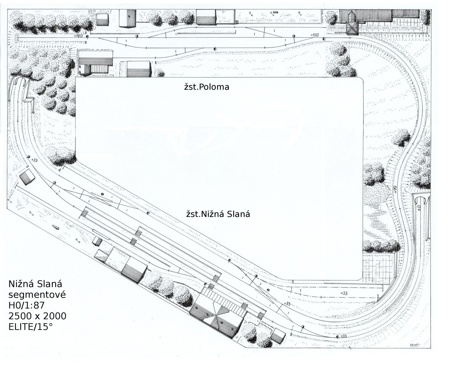

Příspěvekod milan ferdián » úte 07 bře, 2017 7:32 pm
....levé zhlaví ve skryťáku lze posunout až k oblouku R425.Milan

Příspěvekod milan ferdián » čtv 09 bře, 2017 2:28 pm
Hloubka segmentu žst.Nižná Slaná 45,0 cm.U ostatních segmentů hloubka 40,0 cm.Poměr stoupání na trati 1:30.Staniční koleje Nižná Slaná:
odstavná pro přípojné vozy---manipulační---vlečka
---výtažná------------------------dopravní---------------
------------------------------------dopravní---------------
------------------------------------hlavní------------------
-------manipulační skládková---------------------------

Příspěvekod Snakei » čtv 09 bře, 2017 2:36 pm
milan ferdián píše:Hloubka segmentu žst.Nižná Slaná 45,0 cm.U ostatních segmentů hloubka 40,0 cm.Poměr stoupání na trati 1:30.Staniční koleje Nižná Slaná:
Tohle je paradá, díky. :wink:

Příspěvekod Snakei » pát 10 bře, 2017 4:52 pm
Jsou lidi, třeba já, co to nedokážou ani poskládat podle geometie. Jak jinak si vysvětlit, že Milanovo předlohu nedokážu dostat do WT... :oops:

Příspěvekod vmucha » pát 10 bře, 2017 5:09 pm
Muze to byt zvoleným typem kolejiva. Ruzni výrobci maji různou geometrii výhybek. MF na plancich uvádí, jaký typ použil.

Příspěvekod milan ferdián » pát 10 bře, 2017 6:02 pm
Snakei píše:Jsou lidi, třeba já, co to nedokážou ani poskládat podle geometie. Jak jinak si vysvětlit, že Milanovo předlohu nedokážu dostat do WT... :oops:
Zcela vyjimečně.U skrytého jsou použity poloměry
R602/90°
R543/75°
R484/75°
R425/75°

Příspěvekod Snakei » sob 11 bře, 2017 3:23 pm
milan ferdián píše:
R602/90°
R543/75°
R484/75°
R425/75°
Moc děkuju.
