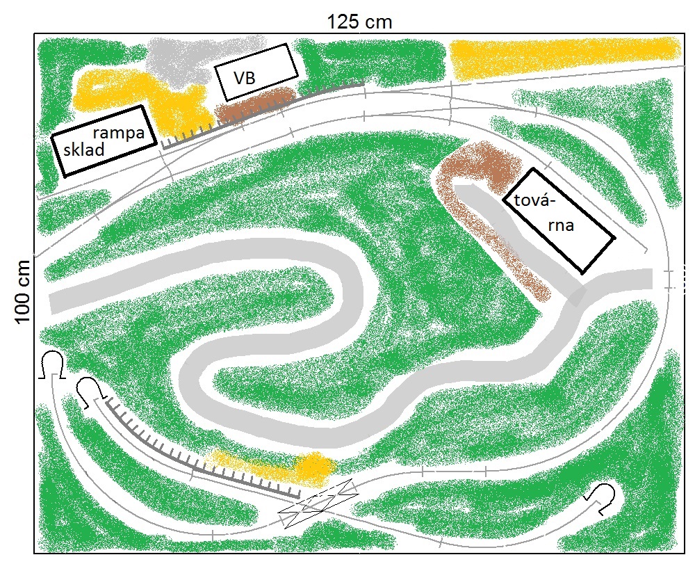

Vzhledem k tomu, že mám hodnou ženu, mi bylo dovoleno postavit si menší kolejiště. Rozhodl jsem se proto upravit Horní Ledečko od Milana Ferdiána. Zatím jsem si nastřelil zhruba rozvržení kolejí. Výhybky jsou EW2, provoz bude čistě digitální. Co si o tom myslíte?

Jo, tohle téma jsem dnes prolezl. Asi si udělám ještě pár drobných úprav. Např. místo té vnitřní trati vlečku a SN trošku jinak.

Jenom mi tam dělají starost sklonové poměry. Vychází celkem ostré. Nevím, jak vypadá původní skryťák od Milana, ale určitě to musí být mírnější...

Horní Ledečko je sice pěkné kolejiště, ale rozhodl jsem se pro vlastní návrh. Jedná se o zobrazení hlavní trati, ze které (před tunelem) odbočuje lokálka. Koncová stanice lokálky je velmi malinká a má 3 kusé koleje pro manipulaci s nákladními vozy. U jedné z nich je skladiště s rampou, pak je zde volná skládka a vlečka do nějaké výroby. Provoz zajišťuje 810 a přívěsné vozy. Nákladní vlaky sem jezdí jen v kategorii Mn. Po hlavní trati se mohou prohánět téměř jakékoliv soupravy nezávislé trakce do délky jednoho metru.

To opravdu lokálka na tak krátkém úseku nastoupá třeba 45 mm na nadjetí hlavní tratě?

Dost mě to připomíná tohle http://zeleznicni-normalie.cz/Galerie/Pl-nky-MF/TT/Hekttor-04/Hekttor_04_TT.jpg :wink:

Koncová stanice je 10 cm nad skrytým nadražím. Ten most je, tuším, 59 mm nad hlavní tratí... Stoupání lokálky je 3 cm na metr.

K tvému návrhu jen taková připomínka. Pokud bude místo obsluhy/pozorovatele u nádraží tak neuvidíš na vlak v dolíku pod mostem. Když bude místo obsluhy/pozorovatele u mostu tak nedostaneš na manipulaci v nádraží. No a z boku to bude nedosažitelné/neviditelné obojí...
Asi se nejlépe nabízí místo obsluhy u nádraží kde bude i přístup do SN a pohled na projíždějící vlak pod mostem bude určen jen pro diváka na straně mostu.
Šikovné pro účast na výstavách. :wink:
