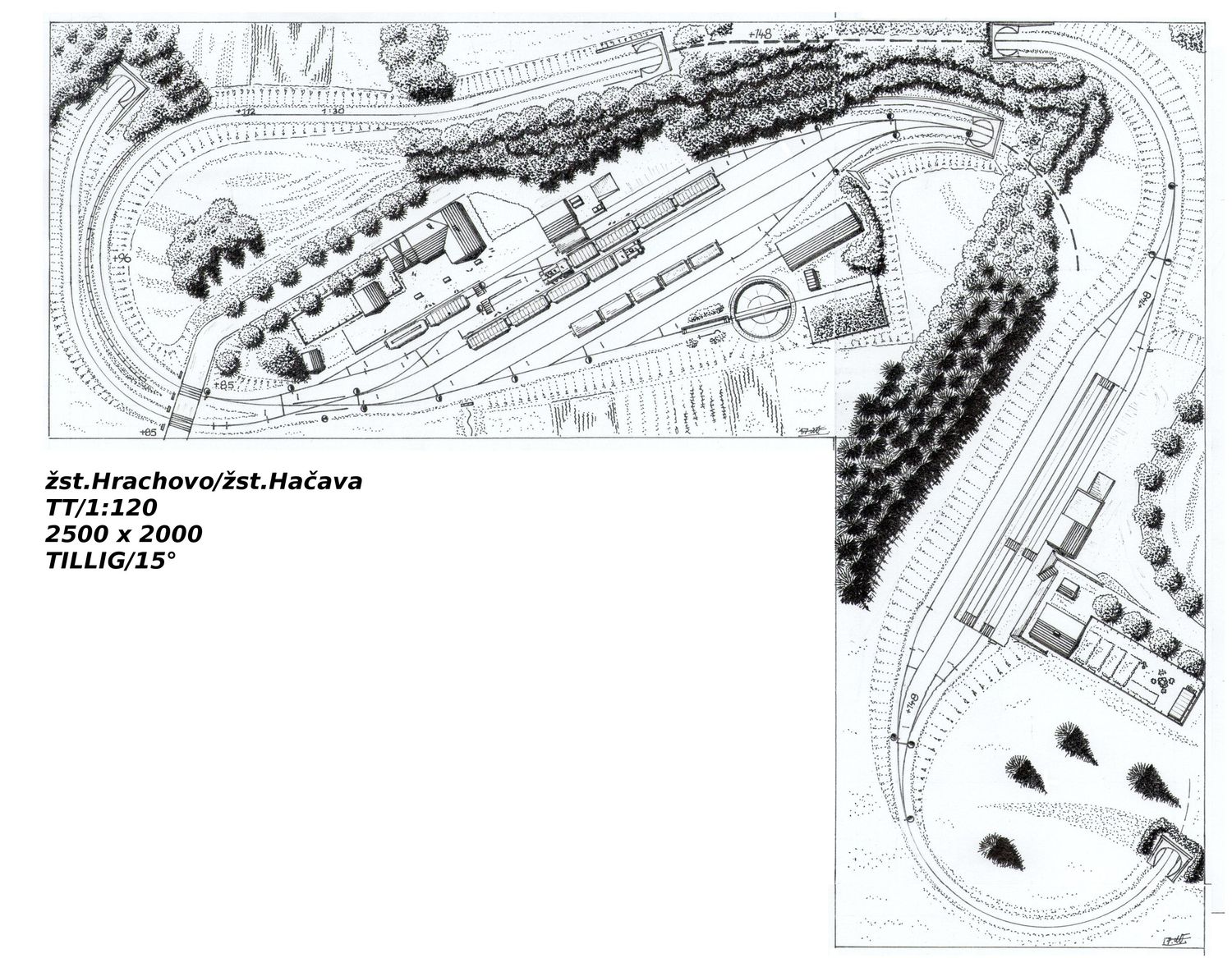

Příspěvekod milan ferdián » ned 29 led, 2017 5:51 pm
Žst.Hrachovo patří ke skryťáku Čerenčany.Milan

Příspěvekod hopeter » ned 29 led, 2017 6:46 pm
Já to říkal ( psal ), že tam bude... :D Pro milovníky točny ideální.
