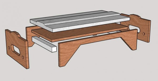

Ahoj vespolek, tohle téma mě přimělo k registraci.
Jsem naprostý laik, mám 30 let starou krabici vláčků BTTB a synovce předškoláka, který viděl pár modelových výstav, pod stromečkem našel TT Start Set a nadšením z dárku nakazil i mě, tak uvažuju, že bych zkusil něco postavit. Na stabilní kolejiště ani klasické "velké" moduly si netroufám, spíš něco malého, snadného a skladného.
- Jistota je měřítko TT, skoro jistota je analogový provoz.
- I když o členství v klubech nepřemýšlím, radši použiju klubové rozhraní než vymýšlet vlastní. Geograficky nejblíž mám Moduly Slovácko, ale do měřítka H0 nepasuju, takže základ rozhraní bude Zababovské čelo RR nebo Brněnské čelo PP.
- Šířka bude stačit 200 mm aby se to vešlo na poličku, délka rovných modulů do 500 mm, u oblouků slevím z modelovosti a vystačím si s poloměrem cca 350 až 400 mm. "Rohový" modul (úhel zatočení 90°) mi vychází s půdorysem čtverce s rozměry 500x500 mm a s jedním zkoseným rohem. Další oblouky podle potřeby.
(co jsem se díval, tak Zababov požaduje minimální poloměr 700mm, Moduly Brno požaduje minimální poloměr 350 mm, a doporučuje 700 mm - znamená to, že některé Zababovské vlaky nedokážou projet po některých Brněnských modulech?)
- pro případ použití nohou výška kolejí od podlahy 850 +/-30 mm, tak aby se část modulů dala podložit nějakým stolem (bežná výška 70 až 75 cm).
- elektrické spojení pomocí banánků a zdířek, nějaké vymoženosti typu stavby vlakové cesty nebo zabezpečovacího zařízení bych řešil později. Napřed se musím naučit truhlařinu a modelařinu, než se pustím do elektroniky.
Vypadat by to mohlo třeba takto, prostě "velký" modul otesaný do domácích rozměrů:
minimodul 200x400
TT + DCC věčný začátečník
t29
Příspěvky: 77
