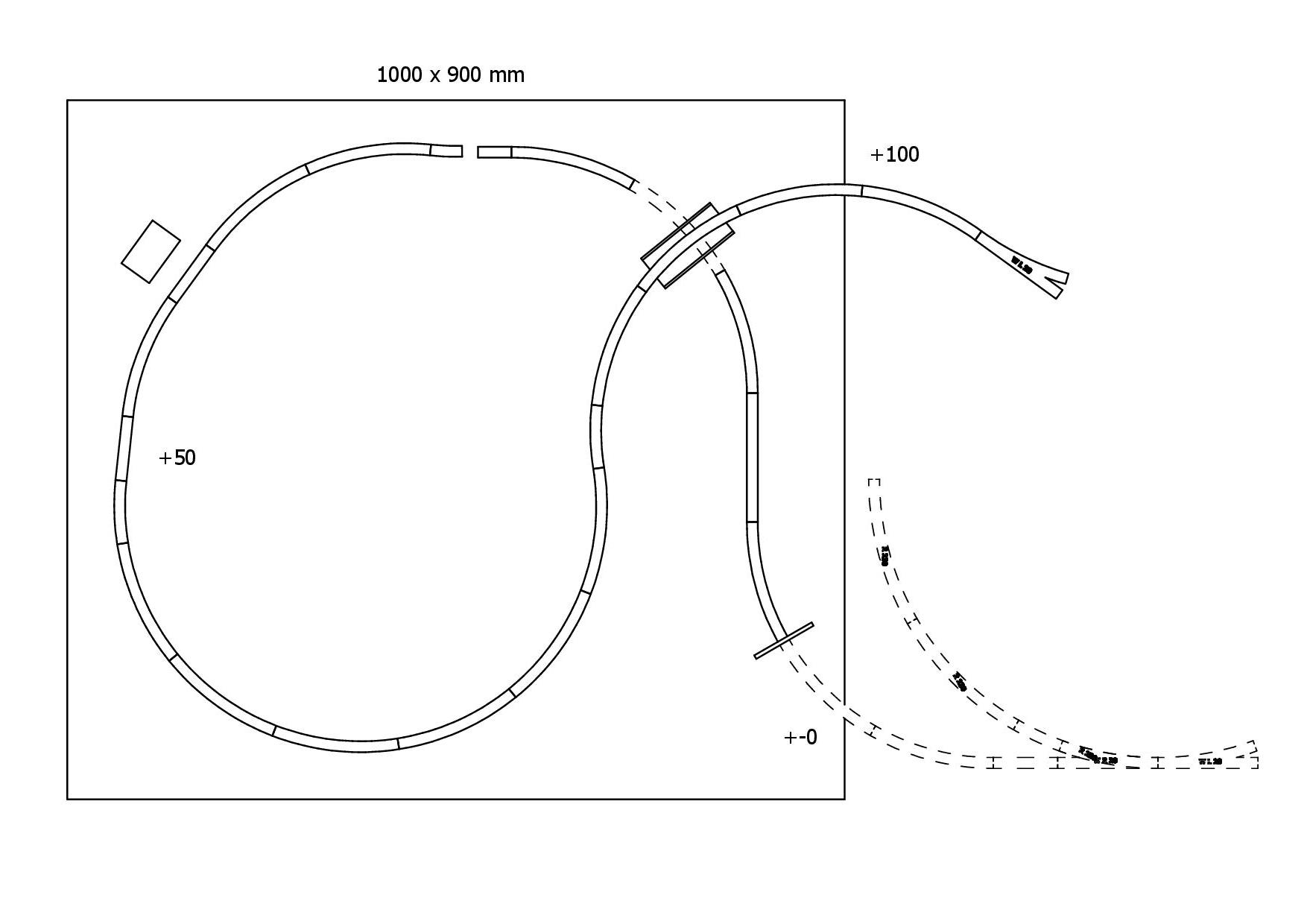

Příspěvekod hopeter » čtv 24 lis, 2016 9:13 pm
Znovu jsem oprášil všechny návrhy , zkusil napojit do míst dle skutečnosti a po bitvě místa s geometrií mě vyšlo nejlépe tohle...
Délka tratě cca 3350 mm musí překonat převýšení 100 mm na poloměrech 310 mm. Tak nevím , nevím , nevím... :wink:

Re: Koncové TT 1600x900 se smyčkou
Příspěvekod hank61 » pát 25 lis, 2016 9:19 pm
Honzo. V nejhorším tam budeš jezdit pouze ve směru z mezilehlé do skryťáku. :D :D
Příspěvekod hopeter » sob 26 lis, 2016 10:27 am
No a taky můžu použít postrk... :D
Nádraží má koleje pro manipulák s pěti vozy a na každých 3,33 cm výšky mám víc jak 1,1 m tratě tak se toho nebojím a ještě udělám most rovně ...
Pořád lepší vidět jak vlak funí do kopce než ho nevidět v tunelu. :wink:
Příspěvekod hank61 » sob 26 lis, 2016 10:33 am
hopeter píše:No a taky můžu použít postrk... :D
Já bych se toho nebál. Můj tobogán je R340 se stoupáním 3cm/m. V pohodě jej vyjede i rosnička se třemi dvouosými vozy. :wink:
Příspěvekod hopeter » ned 04 pro, 2016 9:59 am
Tak jsem do toho říznul... :)
Základní panel je připravený pro napojení přístavku. Montážní díru použiju do budoucna jako servisní otvor. Právě v tom místě je v plánu budova továrny tak se to hodí.
Už se vyjasnilo i ovládání kolejiště. Trať digitál a výhybky serva plus modul p.Zajíce. Na přestavníky MTB jsem změnil názor poté co mě dva kusy bez rozloučení opustili... a to měli jen chvilku zkušebního provozu.
