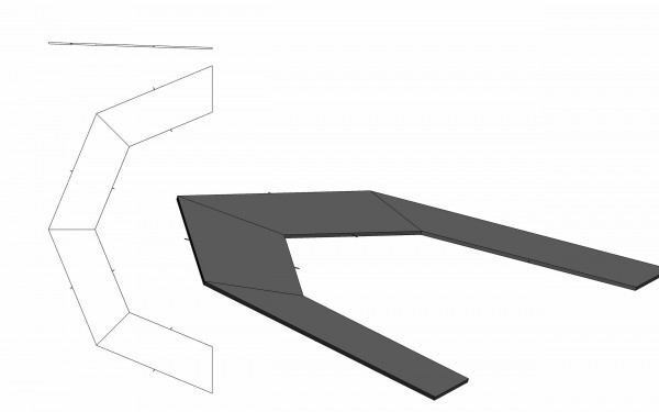

Ze čtyřech rovnoramenných lichoběžníků (s vrcholovým úhlem 45 st.) mohu sestavit polovinu osmiúhelníkového„mezikruží“. Bude to rovinný obrazec. Pokud jej opřeme o rovinu a nakloníme jak je to na prvním obrázku, tak první dva segmenty budou stoupat a další dva segmenty budou symetricky klesat. To je samozřejmě k ničemu. Nicméně, když se podíváme na první segment, má první kosou hranu rovnoběžnou s rovninou, jeho druhá kosá hrana již rovnoběžná není.

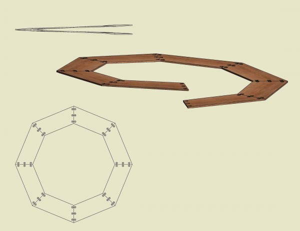

Nyní se podívejme na druhý obrázek, tam jsem druhý (a každý další) segment pootočil proti přechozímu tak, že jeho přední kosá hrana je také rovnoběžná se základnou, jak tomu bylo dříve pouze u prvního segmentu. Středem otáčení je roh při delší základně lichoběžníku. Nyní delší základny lichoběžníku začaly tvořit lomenou spirálu. Ovšem mezi plochami segmetů vznikly schody, jejich čela mají tvar trojúhelníku. Je to pochopitelné, lichoběžník má jednu základnu delší a druhou kratší, při jeho naklonění vystoupá delší základna výše než kratší. A ten rozdíl ve výškách se musí dohnat „schodem“.

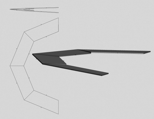

Aby schody zmizely a segmenty na sebe plynule navazovaly v celé šířce dráhy, musíme náš rovinný lichoběžník zkroutit do „vrtule“. Zkrátka delší i kratší základna musí vystoupat o stejnou výšku. Proti původnímu lichoběžníku delší základnu trochu prohneme dolů a naopak trochu prohneme nahoru kratší základnu, tak aby se na konci obě sešly ve stejné výšce. To ukazuje obrázek třetí.
Tahle deformace je asi tajemstvím těch plastových stavebnic osmiúhelníkových tobogánů, které se prodávají (většinou pro N měřítko). Tam se segmenty pomocí rozpěrek staví na segmenty o závit níže a všechno to na sobě přirozeně drží. Samozřejmě, když investujete do forem, můžete potom z plastu odstříknout téměř libovolný tvar. Z překližky to je horší, nějak ji napařovat a pak ohýbat, to bych nesvedl. Takže nezbývá než každý segment zkroutit do „vrtule“ torzním momentem, který vyvodíme pomocí vnější konstrukce tobogánu. O tom v další přispěvku, pro který ještě musím dokreslit nějaké obrázky.
Rovinný obrazec
Schody
Jeden závit z "vrtulí"

To labl:
pokud jsem to dobře pochopil, tak to myslíš tímto způsobem. Zajímavý nápad. Díky
Prokládání šestiúhelníků

Příspěvekod Tobyška » sob 26 lis, 2016 9:55 pm
To lajblt:
omlouvám se za zkomolení jména. Ještě bych se chtěl zeptat:
byly obě vrstvy slepeny? Když si zakreslím otvory, tak v jedné vrstvě vycházejí do mezery mezi lichoběžníky. Stačilo to ztáhnout mezi podložky?
Kolik závitů se muselo dát nad sebe, aby sestava držela pohromadě? Stačily dva závity nebo musely být tři?
Díky

Příspěvekod jirkah » sob 26 lis, 2016 10:13 pm
když udělaš dva stejné díly na obrázku v pravo a jeden zrcadlově otoč . tak díra není ve spoji

Příspěvekod lajblt » sob 26 lis, 2016 11:16 pm
2 Tobyška: Ano, obě vrstvy byly slepeny po celé ploše k sobě - de facto z toho vznikl slepenec tloušťky 8 mm. Měl jsem jen dva závity a nebyl žádný problém.
2 jirkah: Sice se to na pevnosti nijak neprojevilo, ale tvoje řešení je lepší. :)

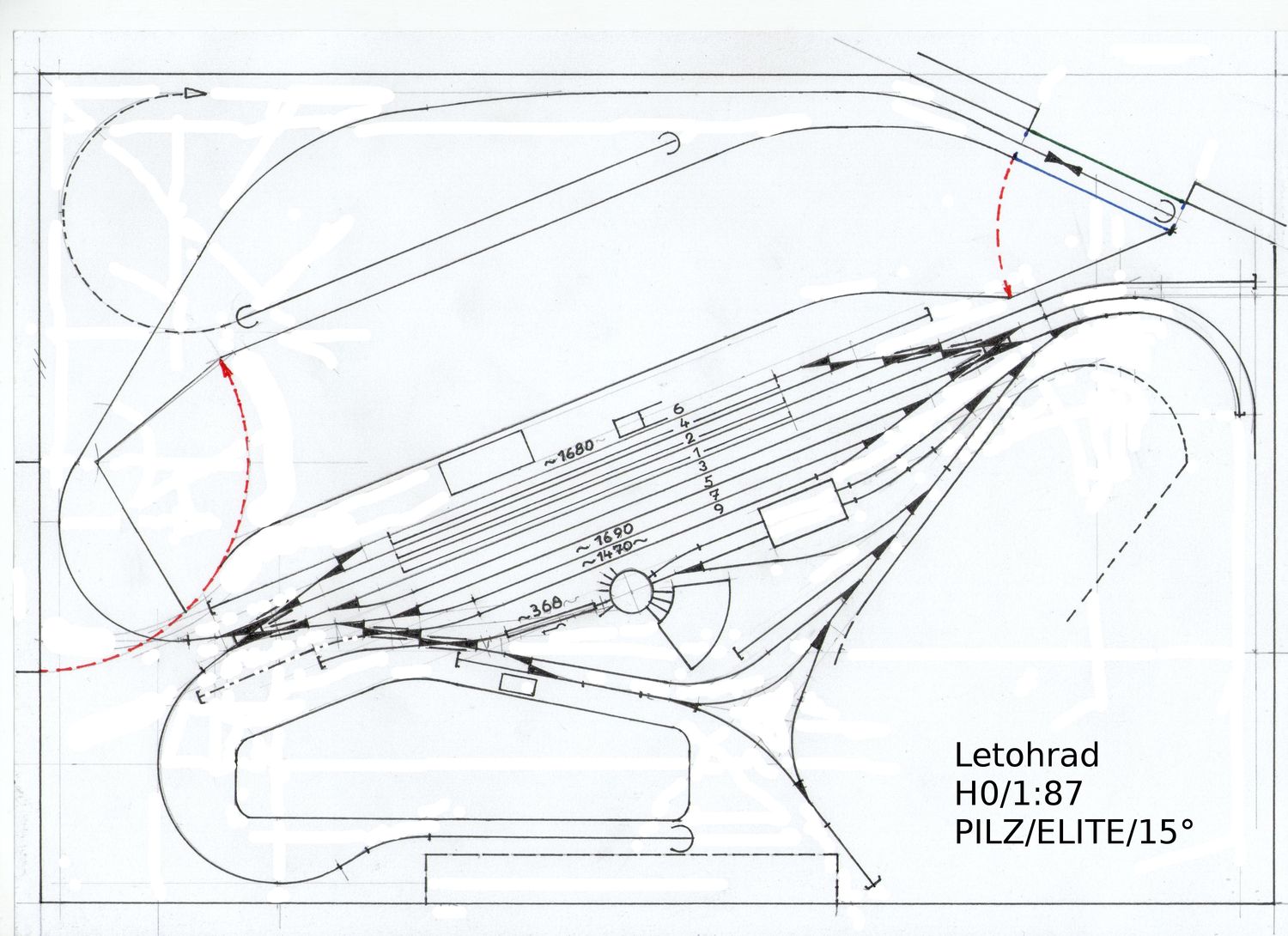

Příspěvekod milan ferdián » úte 29 lis, 2016 7:00 pm
Další nesmělý pokus.Milan

Příspěvekod Tobyška » úte 29 lis, 2016 9:17 pm
Tedy Milane, většinu života jsem se živil jako konstruktér (elektronik, který občas fušoval do strojařiny), ale ty mě vždycky posadíš na zadek. :P
Musím si to pořádně prostudovat!
První dojem:
nádraží dostalo správný počet kolejí,
depo - rovný kanál před točnou, vedle je i místo na vodárnu, točna je průjezdná pro delší lokomotivy, před i za dlouhou topírnou je dost místa na odstavení lokomotiv, níž popelový kanál s jeřábem a kolej pro nakládku popela. Vše jak bylo v reálu.
Předpokládám, že ta horní otočná police je poschoďová, ale přiznám se, že záměr celé té horní pasáže mi není jasný. Domyšlel jsem to několika způsoby, ale asi překvapíš úplně něčím jiným...
Díky, díky, díky!!!
