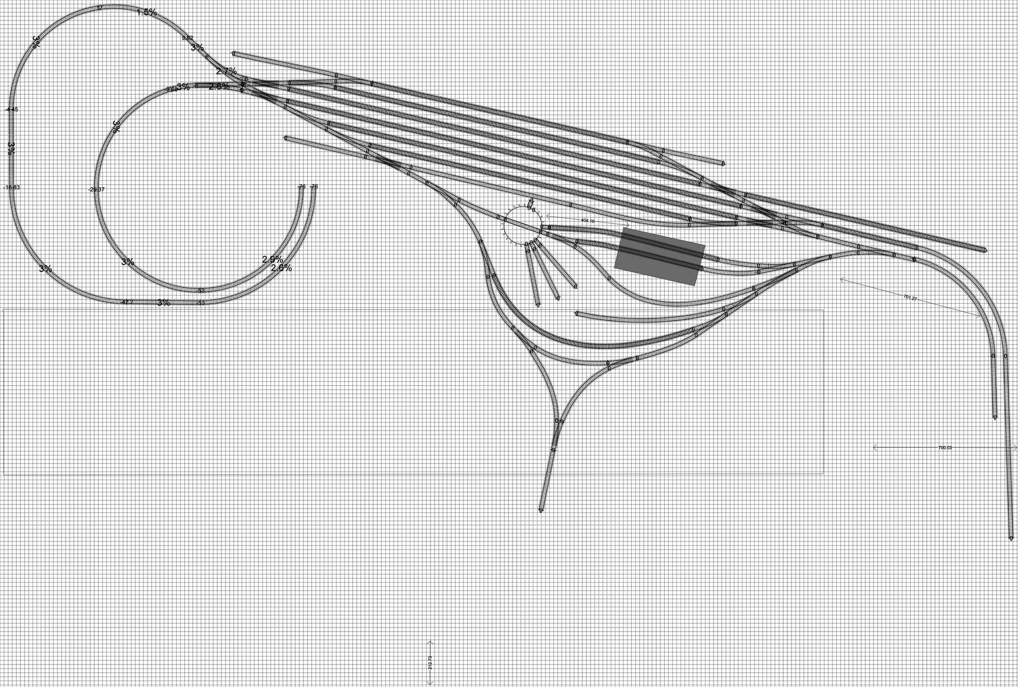

Tak jsem minimalizoval nádraží, pokoušel jsem do plochy co mám k dispozici umístit koleje podle Milanova doporučení. Pokud chci dodržet minimální poloměr 500 mm tak ani náhodou. Jediný způsob jak se mi to podařilo poskládat, tedy pokud půjde udělat navrhované kompaktní zhlaví (a budu schopen ho udělat) . Byl jsem si vyfotit realitu, študoval jsem staré fotky a vytipoval jsem si objekty, které bych tam chtěl dostat.

Do příloh postupně dám, poslední verzi kolejiště, vizualizaci jak by popisované místo mohlo vypadat v modelu. A pak fotky, jak ta pasáž v reálu vypadá nyní a jak to vypadalo dříve - dejme tomu v těch sedmdesátých letech, které mě z modelářského hlediska zajímají.

1. podlaží
Tobyška
Příspěvky: 180
Re: Nádraží Letohrad
Příspěvekod Tobyška » pon 14 lis, 2016 7:22 pm
suterén

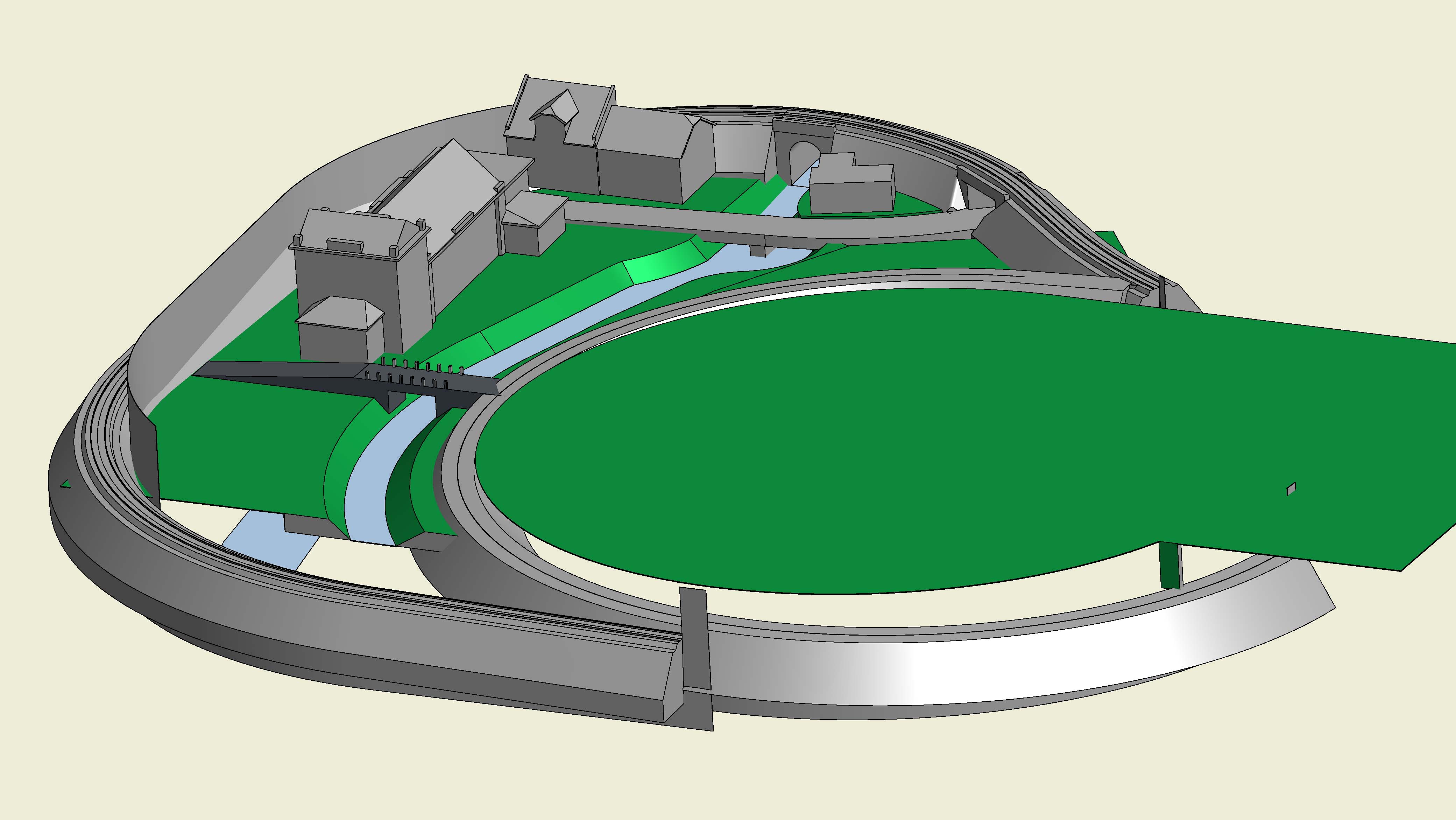

Vizualizace představ. Tři mosty a Fryželkova trafika mezi nimi. Dvorana a naproti zámečnictví Čamr. Další můstek přes potok, vede na kulatý "ostrov", kde bylo (je) zahradnictví. Ještě před tím můstkem uvažuji chalupu se zahradou až
k potoku s brankou a schůdky. Vracející se trať na Týniště je zakryta paravánem, za divadlem by se tvářil jako opěrná zeď zámecké terasy. Modelářská fikce je ohraničena zelenou plochou, z ní dopředu vystupují koleje, které se spojují v dvojkolejku a po spirále klesají do suterénu. Ta přední část se nijak schovat nedá, tam se už nic nedá předstírat. To je kus nezakryté modelářské technologie. Nevím co s tím, tak se tím nebudu zabývat.
Ten 3D náčrt je ve strojařským CADu, a tam je problém modelovat zvlněný terén. Trať jsem modeloval i s podložím a náspem, takže je to i vpředu. Ve skutečnosti by byly koleje položeny na spirále z překližky. V místech, kde koleje mizí pod terénem je mezera 60 mm. Spirála klesá se sklonem 3%.
Budova divadla byla 40 m dlouhá, mám to v měřítku 1:100, vzhledem k velikosti by to možná sneslo i 1:120.
H0 je pro tento námět moc velké, chtělo by to buď větší místnost nebo přejít alespoň na TT. Bohužel ani ani druhé není možné (do H0 jsem už dost investoval).
Takže pokud to nepůjde je jediným řešením jiný námět.

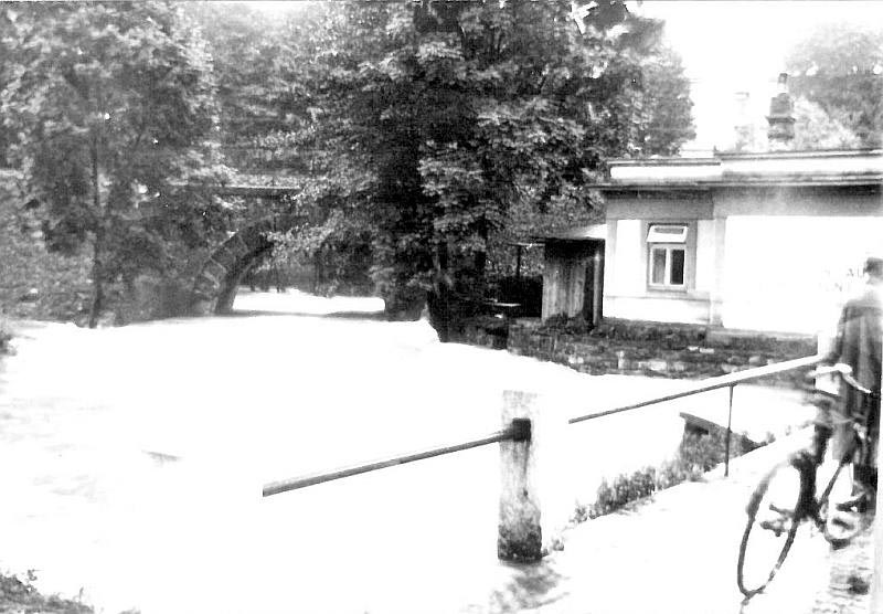

Ještě ty historické fotky: Dvorana - původní stav, most při záplavách - vpravo je vidět kus Fryželkovy trafiky.
