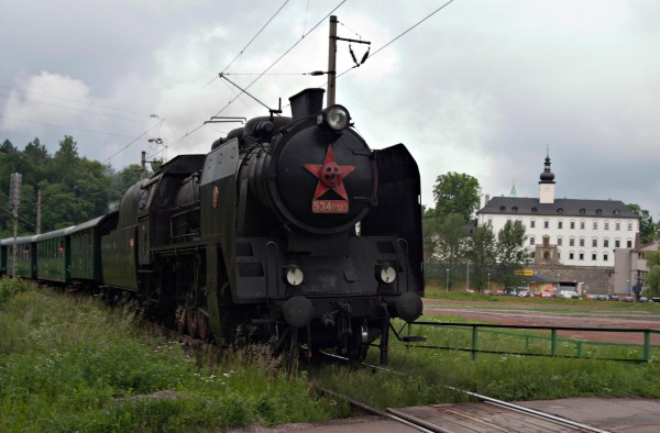

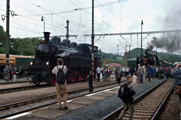

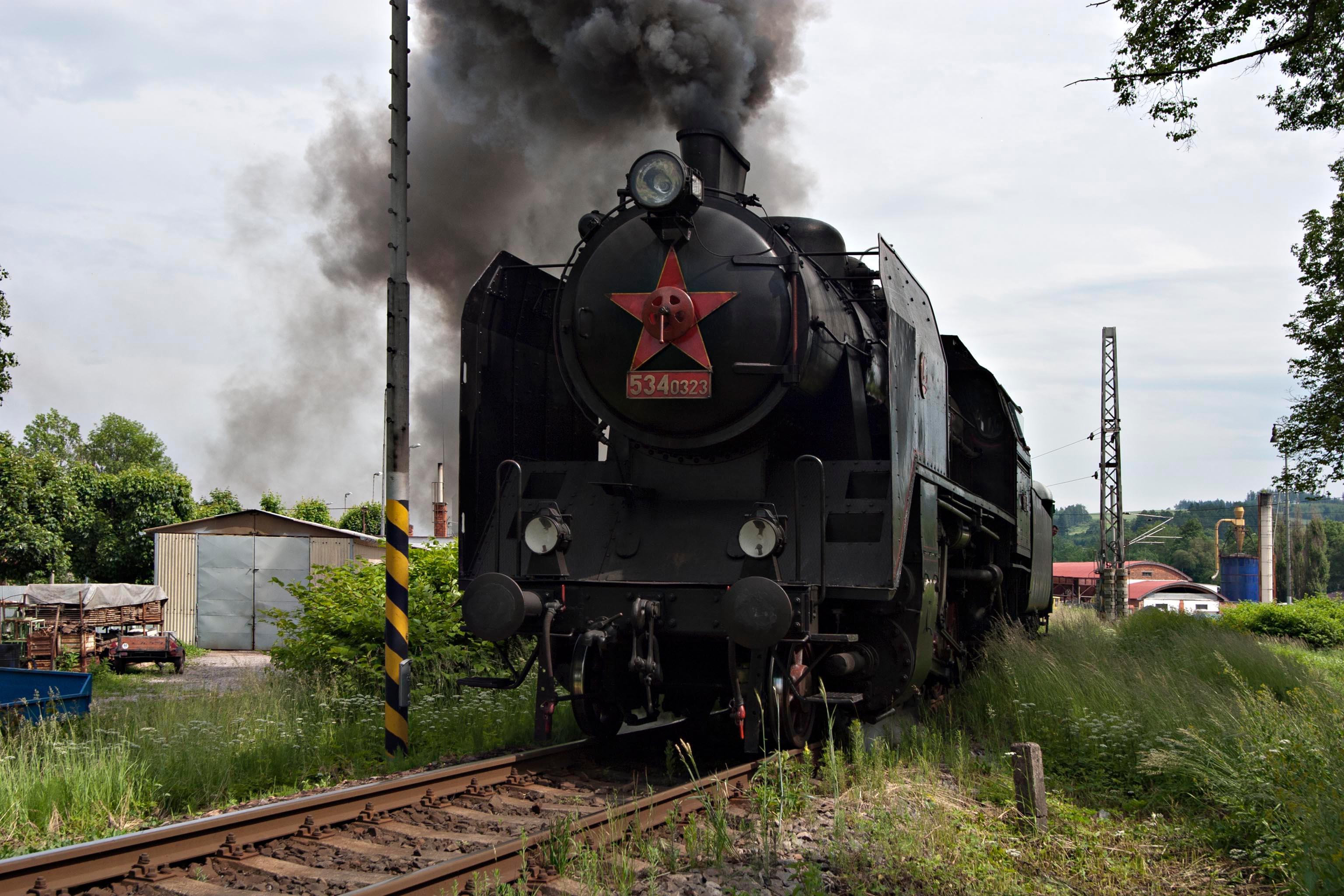

Když jsem teď šmátral v archivu, našel jsem tam fotky z oslav 130 let železnice v Letohradě. Konaly se asi týden potom leteckém focení, bohužel, kamarád nemohl a já jsem jiného pilota nesehnal a tak jsem musel fotit ze země. Třeba to někoho z vás potěší.
Tenkrát to probíhalo tak, že kolem deváté hodiny se v Letohradě sjely dva osobní vlaky, jeden tažený 534.03 od Ústí a s 354.1217 od Týníště. Všudybylka dozbrojila a postavila se do čela soupravy. Tak dojely do Lipky asi až Hanušovic (kde jinde by ten Kremák otočili). Pak se to vrátilo zpět do Letohradu a zase jako dva vlaky rozjelo. Kremák na Týniště a Jednička na Ústí. Pár fotek teď pošlu v přílohách, jsem si vědom, že s tím hlavním tématem tohoto vlákna to má souvislost jen okrajovou. Předpokládám, že nikdo ty fotky nezneužije pro svoji výdělečnou činnost. Dávám to jen pro potěšení lidí s obdobnou krevní skupinou.

Příspěvekod Tobyška » stř 09 lis, 2016 2:06 pm
další
