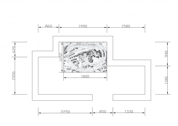

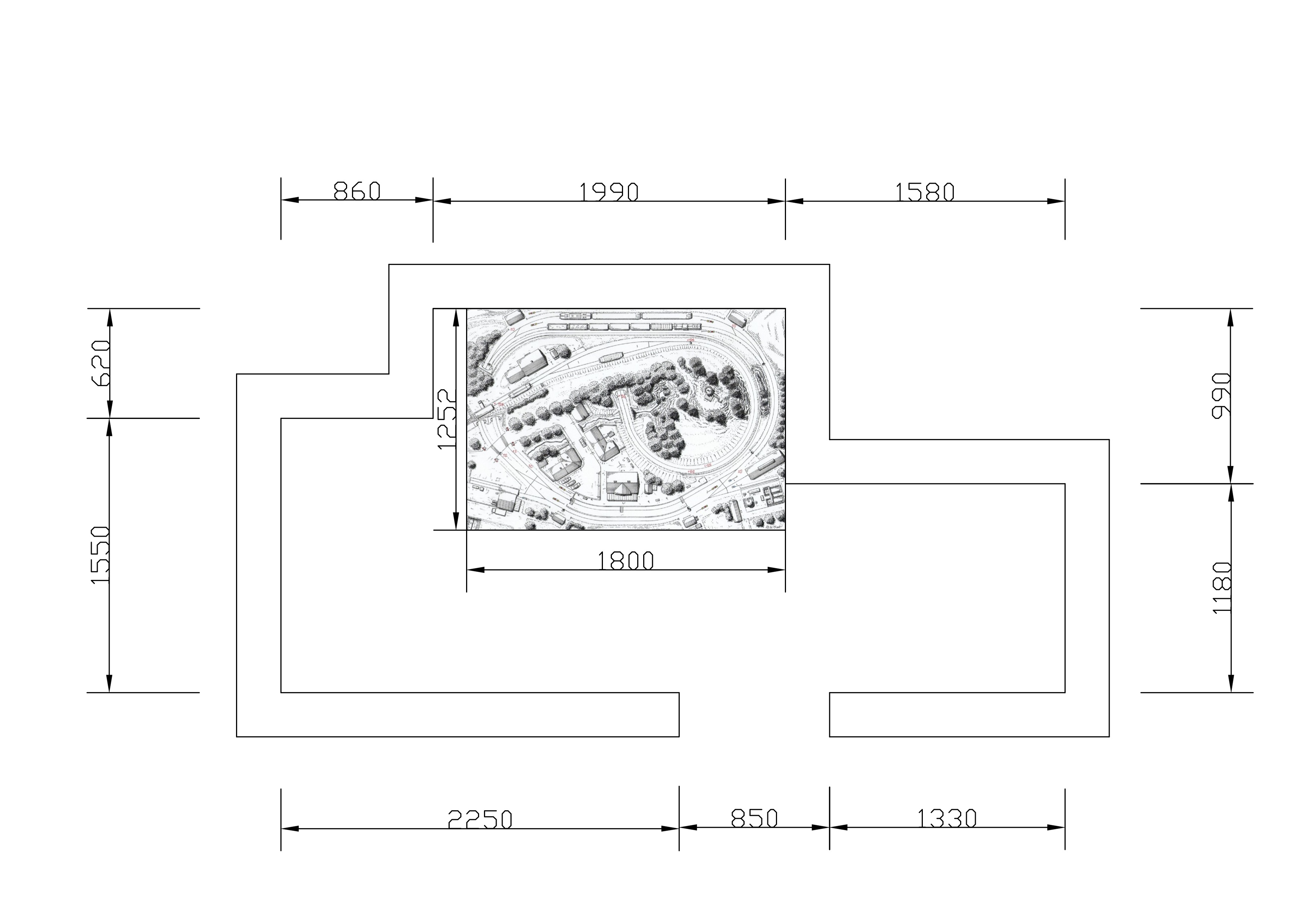

Pro představu přikládám půdorys s umístěním kolejiště. Vzhledem k tomu, že je prostoru málu, budu muset udělat rám na kolečkách. Tak se v případě potřeby dostanu všude.
Mám však trochu strach z kolejí PIKO, na které jsem se dočetl špatné reference. Zkusím dotaz na odkaz od Workouse.

Bezva plánek hned je jasno...

Brejlák a rychlíkáče tak to zapracuj na prodloužení staničních kolejí v koncové stanici... :? Asi by to šlo takhle. Vjezdovou výhybku nahradit obloukovou a posunout kousek vpravo. Šturc zkrátit na délku brejláka a ždibec rezervu jak jsem už psal výše. Ještě by se taky dalo kousek kolejiště prodloužit. Odhaduju tak 10 cm. Po 4,5 cm po stranách by mohlo na manipulaci ( vyjetí z výklenku ) stačit.
Příspěvky: 3058
Re: Kolejiště CHRPOV H0 od MF
Příspěvekod michal_n_cz » ned 30 říj, 2016 3:39 pm
Samozřejmě každej centimetr je k dobru. Co se týká větší motorové lokomotivy a rychlíkáčů předpokládám, že původní návrh od MF je myšlen tak, že tato souprava nahoru nemůže a nejezdí, šturc je delší protože tam je i malé nákladiště kde se vleze jeden nebo možná i dva malé nákladní vozy se krerýma tam jezdí menší (lehčí) motorová lokomotiva (ne čmelák). Takže ideálně kolej u šturcu min. délka 3 vozy + hnací vozidlo, kolej ve stanici alespoň na 3 krátké vozy. Schéma nákladního provozu nahoru - loko se 2-3 vozy nahoře objede, připřáhne další co stojí u šturcu, ty potáhne mezi vyhýbky, odvěsí a přes druhou kolej zatlačí nové vozy k nákladišti u šturcu. Dolů pak veze vozy co byly předtím ve stanici. Mezitím může a nemusí ještě přijet motoráček. A takhle furt dokola... To je jakože místní dráha ještě s nákladní dopravou.

Původní záměr provozu koncové stanice taky tak chápu. Jsme zase u toho jak nacpat rychlíkáče na kolejiště kam nepasují... :wink:
Každopádně by stálo za to zkusit celé kolejiště prodloužit co výklenek dovolí. V koncové alespoň dát tu obloukovou výhybku na vjezd na úkor kousku širé tratě.
Tak jak je to na původním plánku stačí na smíšený vlak Hurvínek + jeden vůz nebo Kafemlejnek + dva vozy.

Mě se to líbí. Bylo by taky dobré využít tu šířku výklenku a kolejiště protáhnout na délku cca 190 cm. :wink:
