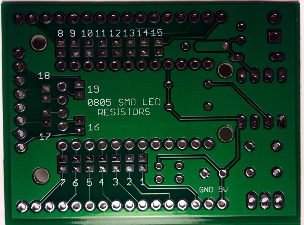

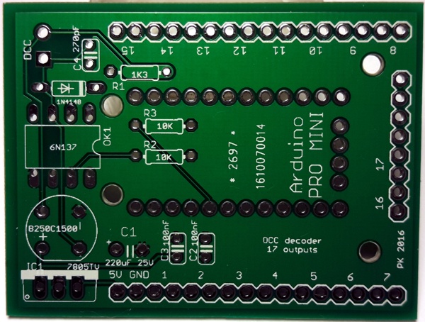

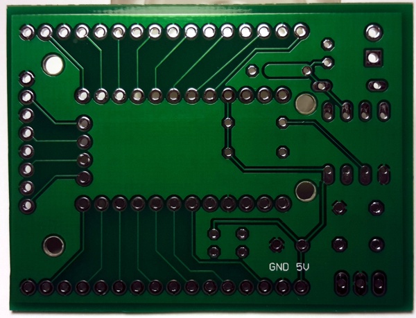

Navrhl jsem si vlastní tišťák pro DCC dekodér z Arduino Pro Mini podle schématu a programů Geoffa Bunzy (link níže).
Dekodér je univerzální a může mít až 17 výstupů. Umí ovládat serva, blikat jedním nebo střídavě dvěma výstupy, vyslat pouze pulz nebo klasicky zapnout/vypnout výstup. Podle použitého sketche umí reagovat na adresy příslušenství nebo na lokomotivní adresy.
Cena za 1 dekodér (včetně Arduina, DPS, všech součástek a poštovného) nepřekročila 120 korun.
Rozměr dps je 56 x 43 mm.
Dps verze 1 má 17 výstupů.
V1 17 výstupů
V1 17 výstupů
Dps verze 2 má 17 výstupů a plošky pro osazení smd odporů pro ledky.
V1 17 výstupů
V2 17 výstupů smd odpory

PS: Jen bych se chtěl zeptat, zda v označených místech není chyba
Tady bych viděl, že by to mělo být spojené s GND
Tady to vypadá, že měl být ještě někajý doplňkový propoj. Ale funkčně to asi je správně i podle obrázku.

GND výstupu 16 na prvním obrázku - ano chyba, naštěstí jen z jedné strany, na druhé straně desky je zem spojená, takže žádný problém :-)
Všiml jsem si taky a hned to proměřil.
R1 na druhém obrázku - schválně jsem udělal větší plošky mědi z obou stran, protože tenhle jediný odpor může trochu topit, elektricky je to správně
máš dobré oko :-)

ten optopclen je tam zbytecny, zaporne napeti tam oproti zemi vzniknout nemuze a teda postaci zenerka 3V3 s odporem okolo 5k6 na vstupe Arduina.

Zdeno tu píše, že lze použit i zenerku, což má pravdu, ten optočlen se hodí, kdyby jsi to chtěl napájet externím zdrojem.
Jinak se dá použít i schottky proti plus pólu 5V (pokud ji už ta ATMega nemá na portu jako ochranu, nezkoumal jsem, ale u PIC se to běžně používá). Jen tam ten odpor pak dej vetší (odhad 22K, jako u PIC verzí).

potom je chyba, ze ten plosak neni tak navrzeny, protoze neco vynechat je snazsi, nez to tam pracne dobastlovat.
Ale to je jen muj nazor, jinak je to pekne udelane.
dodatek:
ten odpor R1 muzes bez problemu zvetsit na 2k7, pokud je DCC okolo 14V, tak to uplne staci.
